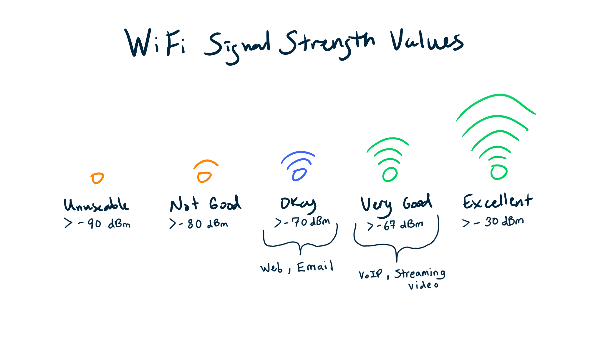

ich komme nicht auf eine WLAN Signalstaerke zwischen -30dbM-(-40dbM) und hab die Einstellungen in der FritzBox schon ausgereizt, also max Stabilitaet unter Stoersicherheit, Wlan Reichweite 100% etc.
Liegt das vielleicht an meiner Hausverkablung? Der Router steht neben an.
Ich beschaeftige mich damit, da mir manchmal auffaellt, dass ein Stream haengt. Und ich las eben zwischen -30 und -40 dbM waeren gut.

alles -60 dBm und kleiner (negativer) ist gut. wichtig ist, dass es nicht schwankt sondern stabil bei dem wert bleibt oder besser. ansonsten fällt die verbindung im zweifel einige MCS level ab.
Danke Dir. Also auf 100% hab ich nun -45. Will ich die Strahlung auf 50 und drunter reduzieren, komm ich leider nur auf -70

der negativ dBm-Wert ist nicht die Strahlung, sondern der Verlust an Signalqualität bzw. Signal"lautstärke" (Kann man das so sagen? Bitte korrigiert mich.)
Telekom MagentaZuhause
Das ist mir bekannt Mit Strahlung meinte ich die wlan reichweite.... Hab beim signal nur die Einheit vergessen
