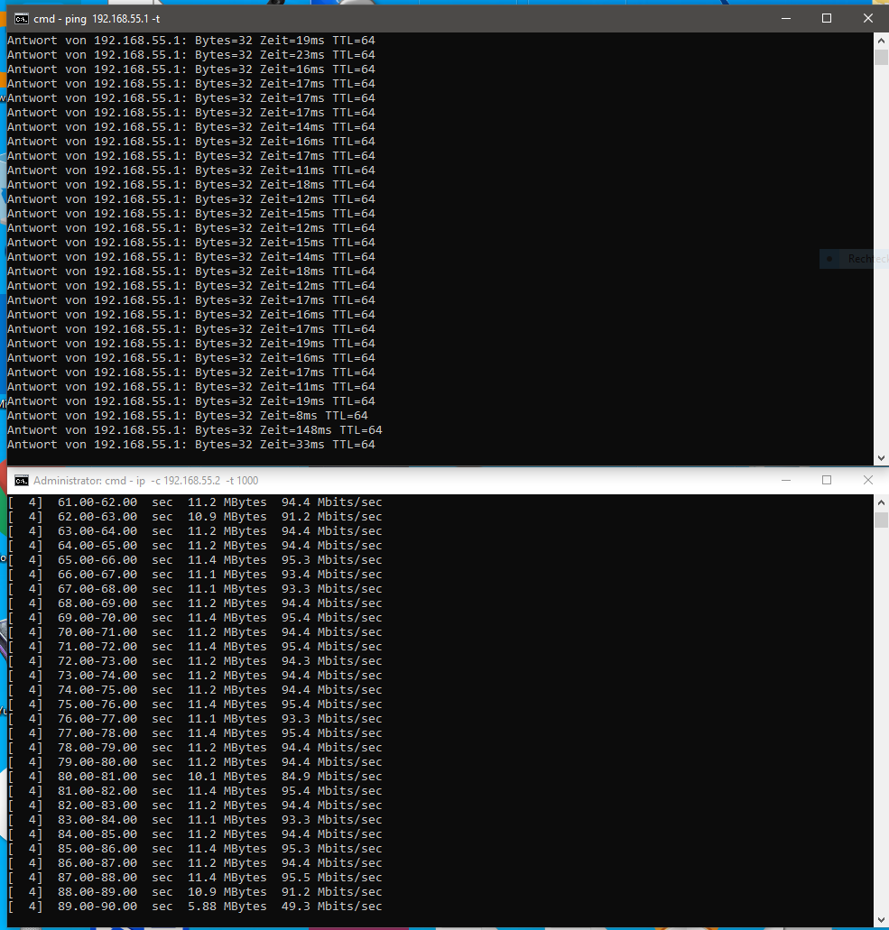

iperf
ping
beides gleichzeitig sollte nicht über 50 ms gehen
https://iperf.fr/
dann bei einem Rechner der per Lan angeschlossen ist
iperf -s
und beim rechner mit wlan iperf -c IP vom PC wo iperf -s gemacht wurde t - 1000
beim wlan rechner noch ein cmd aufmachen
und ping -t ip vom wlan router
solche spikes wie 184 treten nicht oft auf bzw kann man das noch verringern indem man auf 20 mhz kanalbreite wechselt
der test ist mit 40 mhz
bzw könnte ich auch auf 20 da sowieso eine 100 mbit lanschnittstelle limitiert

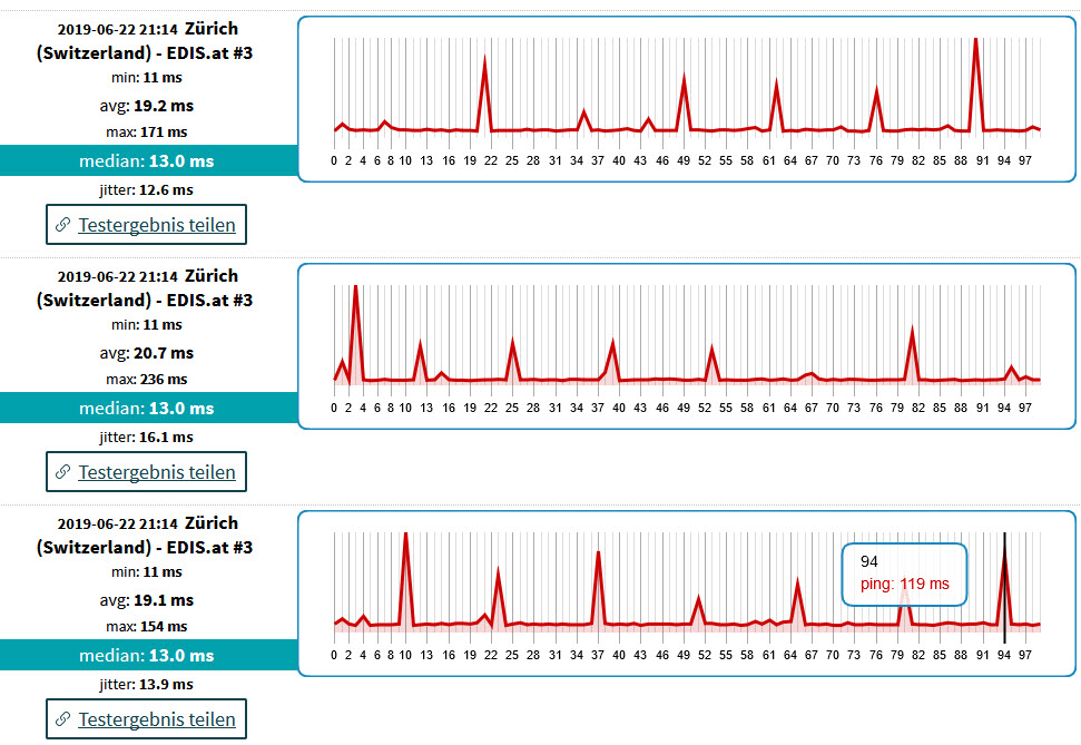

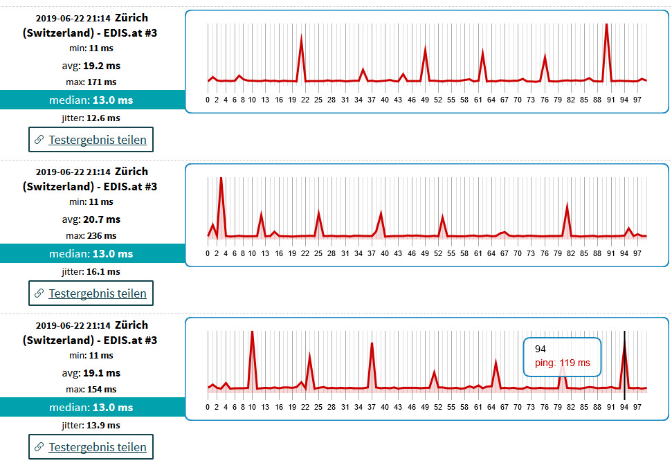

Ich habe jetzt mal einige Online Ping Tests gemacht. Folgendes Ergebnis kam raus. Sind diese Ausreisser normal? Das sind 70 - 120ms Spitze. Ein Test dauert etwa 10 Sekunden. Sonst an der flachen Stelle sind es ca. 13ms.

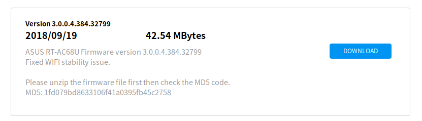

Hier ist eine Firmware, die vielleicht genau dein Problem behebt. Nimm aber lieber die neuste.

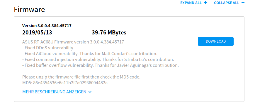

Die Firmware vom Asus kannst Du hier herunterladen
Reaktionen: BFF

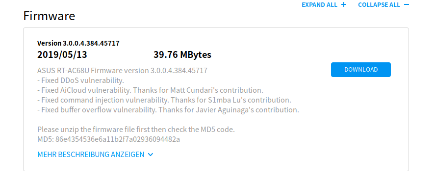

es gibt auch eine
Version 3.0.0.4.384.45717
2019/05/13
ASUS RT-AC68U Firmware version 3.0.0.4.384.45717
  • Fixed DDoS vulnerability.
  • Fixed AiCloud vulnerability. Thanks for Matt Cundari's contribution.
  • Fixed command injection vulnerability. Thanks for S1mba Lu's contribution.
  • Fixed buffer overflow vulnerability. Thanks for Javier Aguinaga's contribution.
https://dlcdnets.asus.com/pub/ASUS/wireless/RT-AC68U/FW_RT_AC68U_300438445717.zip

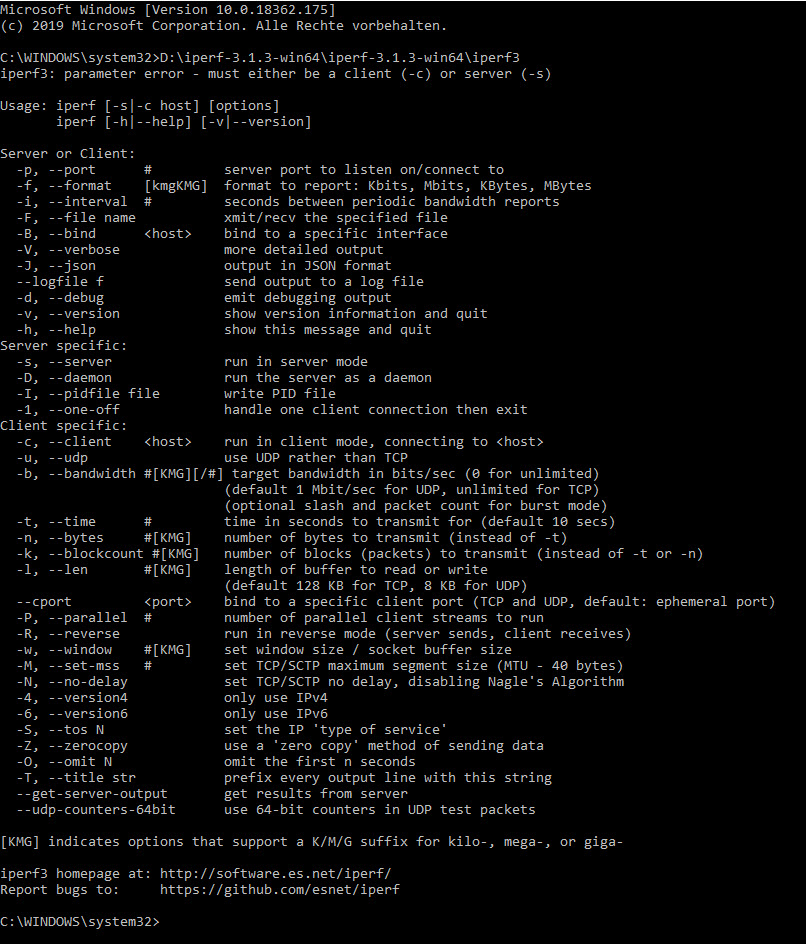

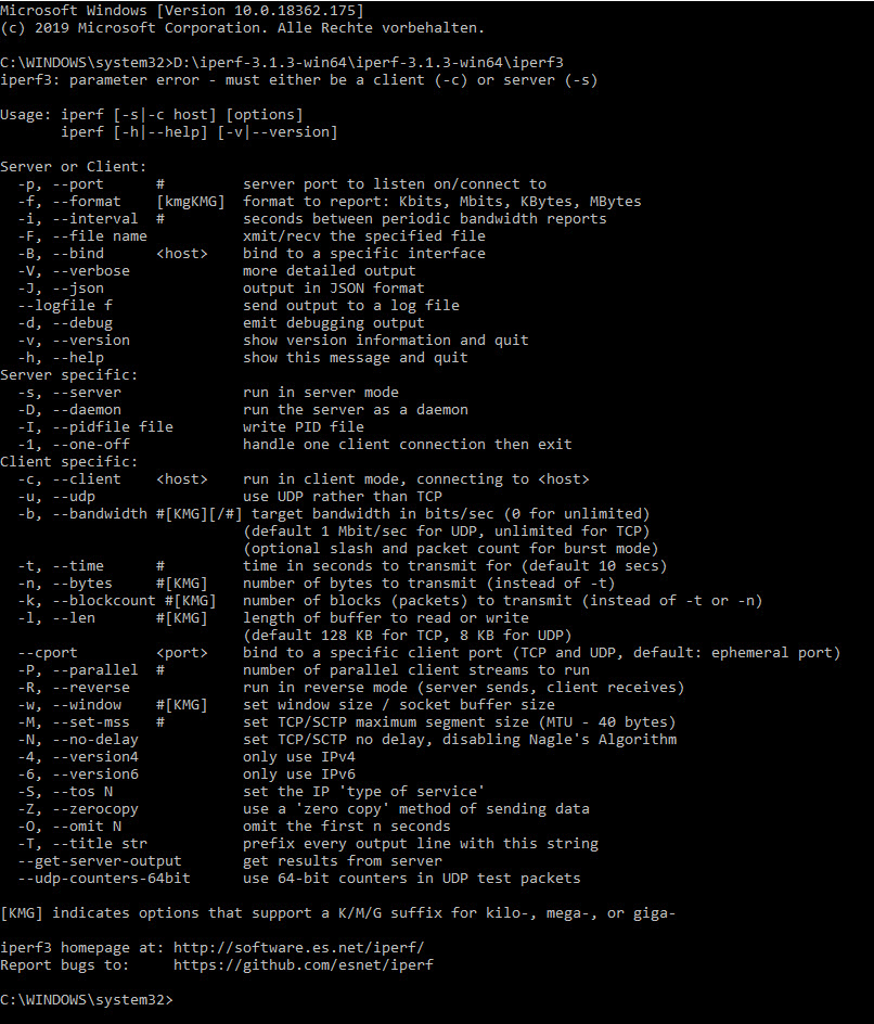

iperf habe ich runtergeladen, aber will nicht starten. k.A. die aktuellste Version scheint von 2016 zu sein. Etwas alt.
@xvaranx
Mein Modell ist RT-AC68U und ist auch dort aufgelistet. Muss ich mir SOrgen machen? Den Router habe ich schon seit 4.5 Jahren im Einsatz. :)
Hi,

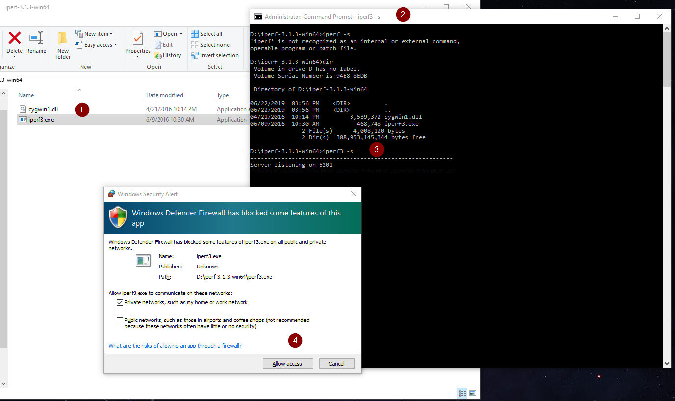

Entpackt hast Du das Archiv und dann aus der administrativen CMD das Tool gestartet?
793859
Das ist nix zum Doppelklicken weil zwingend die Parameter mitgegeben werden muessen.
