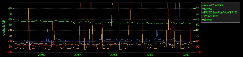

Ergänzung: Was mir auch aufgefallen ist, ist die Tatsache, daß das Störernetz erst später erkannt wird. Wenn ich inSSIDer öffne, sieht es (wenn das NB hier auf dem Tisch steht) außer meinem eigenen zunächst nur drei weitere Netze, von denen ich jeweils auch weiß, wem sie gehören. Erst 10-20 Sekunden später erscheint der Störer dann auch in der Liste. Anfangs meist mit einer RSSI von um -90 dB, teilweise aber auch über mehrere Sekunden gehaltene Spitzen von bis zu 0dB.
Hier übrigens noch ein Bsp. für die Ausgabe von inSSIDer.

Die Störung besteht jedenfalls immer noch, hat immer noch die gleiche SSID und Mac, die genannt starken oft mehrere Minuten andauernden RSSI Werte und belegt dabei oft bis zu 7 Kanäle.
