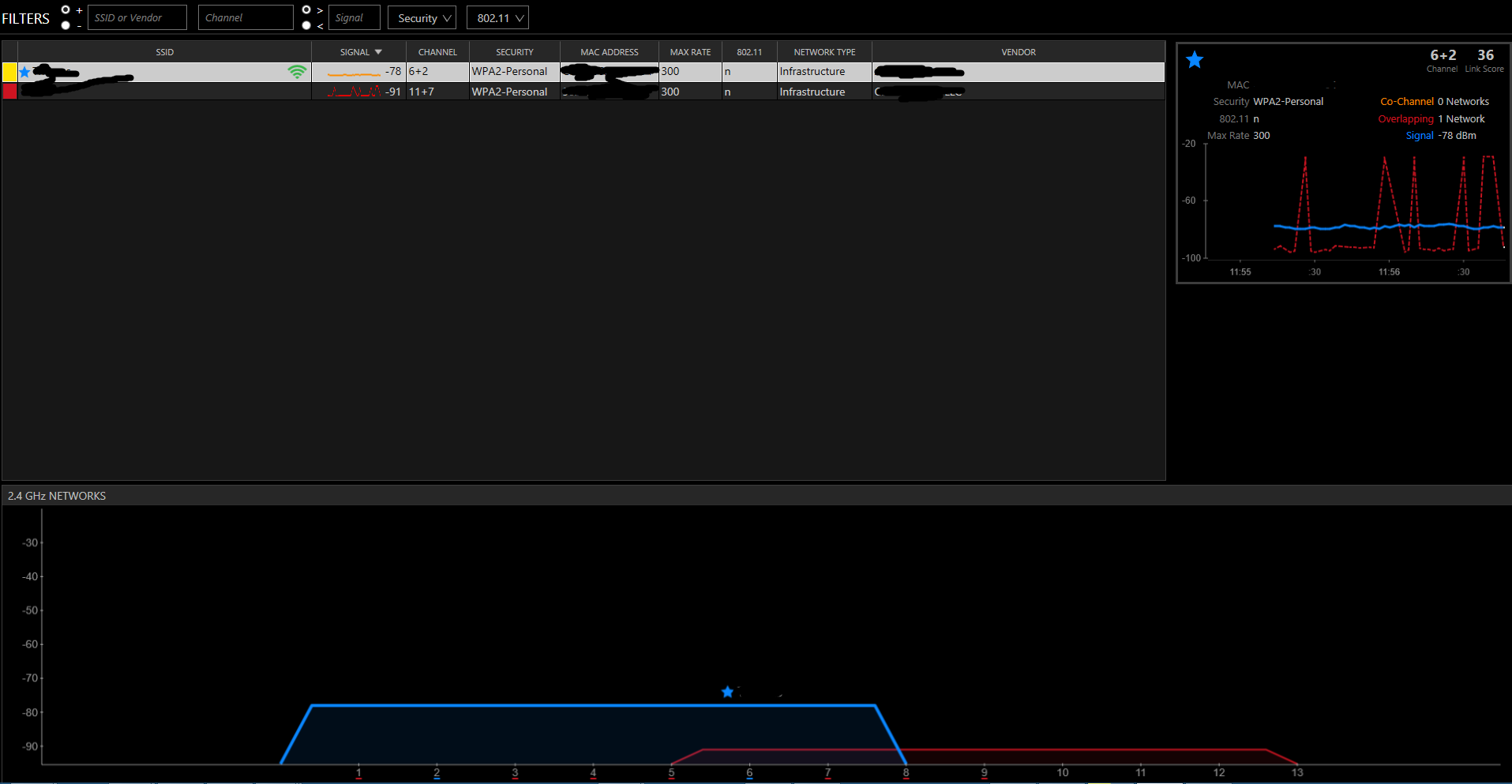

Ich habe Kanal 6 eingestellt, an der Fritzbox findet er noch einige andere Kanäle die alle auf den Kanälen 1 und 11 sind und somit wenig Störungen verursachen dürften!
An meinem Laptop der etwas weiter weg ist, finde ich mit inssidder nur noch ein anderes Wlan welches auf Kanal 11 ist:
Hier mal ein Bild: Unbenannt.png
Das blaue ist meins... Diese kurzen Spitzen des roten Netzwerkes sind recht selten!
Allerdings fällt mir jetzt wieder auf, dass ich zur Zeit wieder schlechte Werte bekomme:

Wie schon von Rowanna erwähnt mit inSSId nachschauen welche Kanäle noch nicht belegt sind. Falls nix frei ist einen Kanal nehmen auf dem andere Funknetze schwach empfangen werden. Allerdings kann man mit inSSID nicht alles sehen. Video-Brücken senden häufig auf den gleichen Kanälen. Die sieht man nicht. Ich hatte das bei mir auch. Auf Kanal 1 war kein anderes Funknetzwerk vorhanden. Trotzdem war der Empfang schlechter als auf Kanal 9 obwohl dort Funknetze vorhanden waren. Nachdem ich den Netzstecker der Video-Brücke meines Nachbar gezogen hatte war auch auf Kanal 1 guter Empfang möglich. Beim Nachbarn im Haus war es noch schlimmer, dessen WLAN lief gar nicht. Wir haben dann die Video-Brücke außer Betrieb genommen und Sat-Kabel in die Küche gezogen und den Sat-Receiver dort hin gestellt.
Ich habe gerade Dein Bild gesehen. Mit -72 wirst Du keine zuverlässige Verbindung herstellen können. Wenn die Entfernung nicht zu groß ist und die Wände nicht zu dick sind, liegt es woanders dran. Ich würde in der Wohnung mal alles Ausschalten, um zu sehen ob die Störung von einem Deiner Geräte ausgeht. Auch an Funkthermometer/Wetterstationen denken. Die senden auch im 2,4 GHZ Bereich.
Wenn das alles zu nix führt bleibt nur der 5 GHZ Bereich.

Einfach mal den Lappi rumtragen mit laufendem inSSIDer und schauen wo der Empfang besser ist. Ich vermute es ist eine Störung die das Signal wegdrückt. Hast Du denn mit anderen Geräten Handy oder anderem Lappi an anderen Orten besseren Empfang? Das muss aber wesentlich besser sein so bei -40 bis -50?. Trag den Lappi mal runter neben die Fritzbox. Wenn das Signal dann nicht bei -40 oder besser ist, dann ist die Fritzbox defekt.

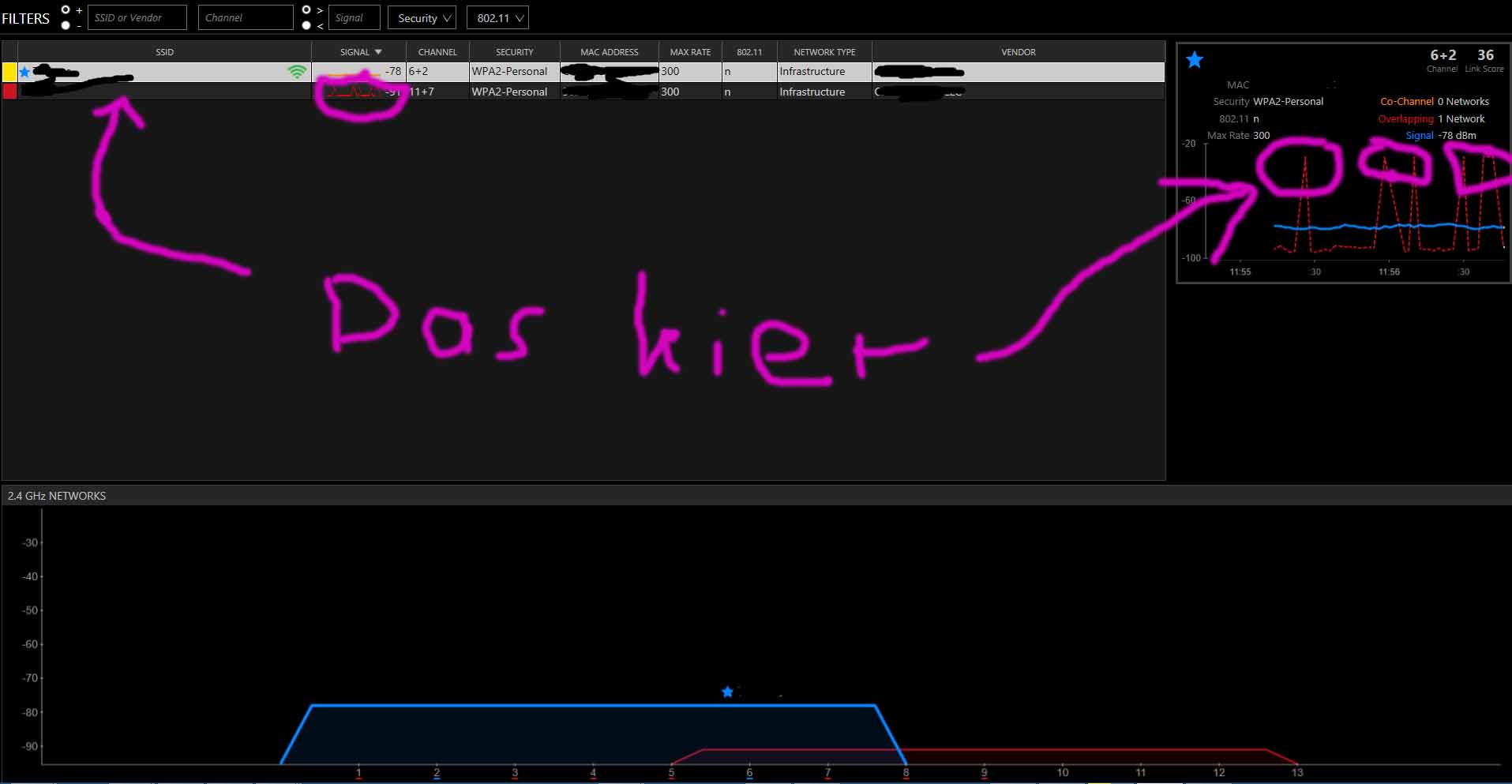

Paxi ich habe mir noch mal Das Foto von Dir von 12.00 Uhr angeschaut. Es ist ein Nachbarnetzwerk zu sehen oben rechts auf dem Foto das offensichtlich Ausreißer nach -20 hat (rot). Dieses Nachbarnetzwerk sucht offensichtlich alle 20-30 sec. nach einem neuen Kanal und fährt die Leistung hoch. Schalt mal im Router statt auf N auf B und versuche es mal so. Vielleicht hört das Nachbarnetzwerk dann auf zu suchen...
Ich meine das hier:Unbenannt.JPG
