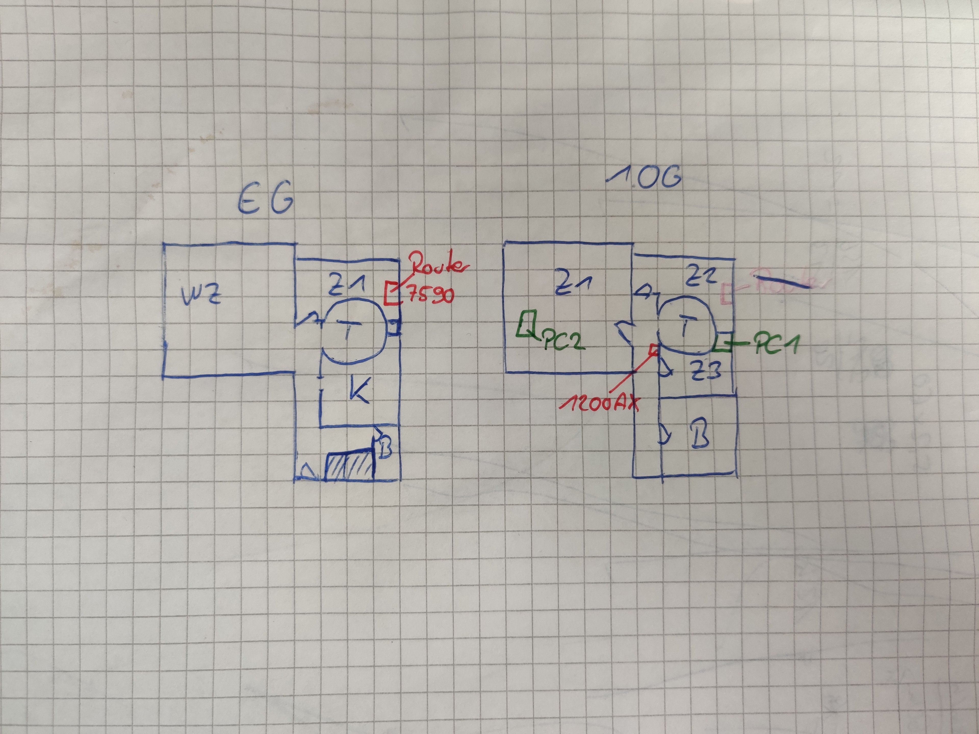

Hallo Zusammen,
Ich bräuchte mal wieder etwas Unterstützung :)
Seit ich in eine größere Wohnung umgezogen bin setze ich aktuell vermehrt auf WLAN.
Leider bin ich damit nicht wirklich zufrieden.
Im Anhang ist eine Skizze der Raumsituation (Größenverhältnisse sind so naja...)
Wie man sieht ersteckt sich die Wohnung über 2 Etagen, verbunden mit einer Wendeltreppe (T)
Der Router (Fritzbox 7590) steht im EG im Zimmer 1 (Z1) und die "Problem-PCs" im 1. OG in 2 verschiedenen Zimmern.
Beide PCs haben eine PCI WLAN-Karte nachgerüstet.

Das übliche WLAN Drama. Es hilft nur Kabel verlegen (lassen), zumindest vom EG in den 1.Stock, und dort einen separaten AP betreiben.
Ich bin auch in einer Mietwohnung, hab nett den Vermieter gefragt, und überall 2 LAN-Anschlüsse in die Zimmer auf meine Kosten ordentlich verlegen lassen. Wo ein Wille ist, ist auch ein Weg. Du darfst auch Löcher bohren, wenn Du es danach wieder bei Auszug beseitigst. Wenn Du das professionell und gut machen läßt, hat der Vermieter sicherlich auch nichts dagegen, und der nächste Mieter nach Dir freut sich darüber.
Reaktionen: Engaged
Ich würde den Repeater in Z2 platzieren, somit räumlich näher am Router und auch der "direkte" Weg durch die Decke kürzer (stell dir eine Sichtverbindung vor), geringere Dämpfung dadurch und durch eine Wand, vor allem noch diagonal, muss die Verbindung gar nicht.
Generell würde ich Repeater immer möglichst auf einer gerade Linie horizontal oder vertikal zum "Quellgerät" des zu verstärkenden Wifi Signals setzen. Vermutlich wäre aber auch die Verlegung eines Kabels vom Router zu Z2 am einfachsten.

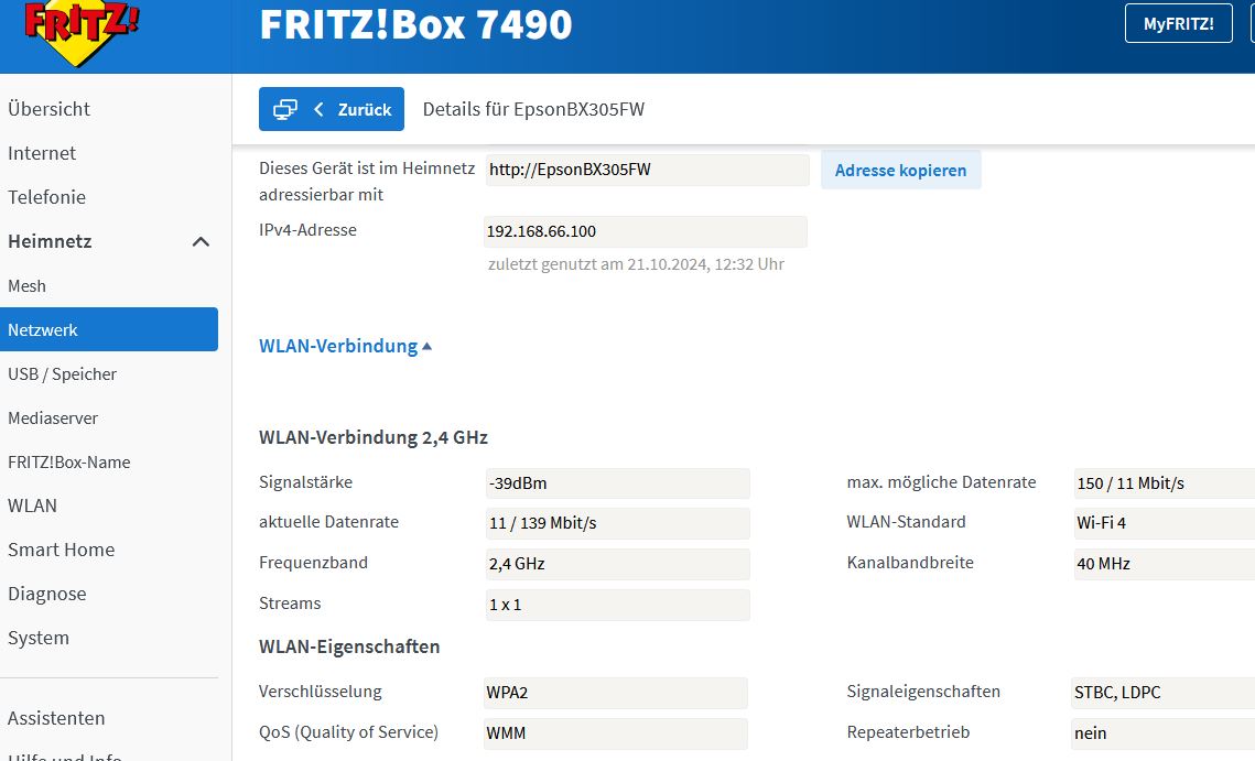

Was steht denn im Protokoll der FB, wenn der Fehler auftritt?
Man könnnte ja auch mal schauen, wie der Empfangspegel tatsächlich ist bei den Problem Clients und ob die überhaupt mit dem Repeater verbunden sind.
Unter Heimnetz - Netzwerk - Client rechts der Editor dort dann unter WLAN die -dBm mal posten.
4+5. wie teste ich das? In der Fritzbox jeweils eins der netze deaktivieren?
Ja, genau. Oder erstmal im Vorfeld die PCs mit dem einen und dann dem anderen Netz verbinden... Vielleicht liegt es an einem Netz..

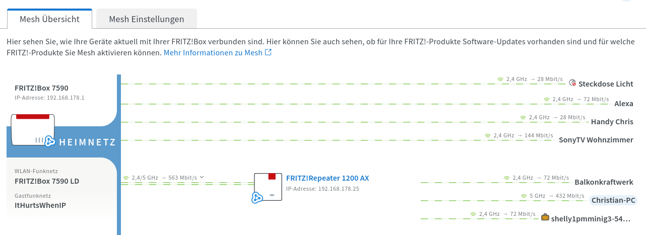

Was Du auf die Schnelle machen könntest, wäre die Mesh-Übersicht aus „Heimnetz ← fritz.box“ zu posten. Vielleicht sieht man noch was.
So heute mal wieder am PC. Bis jetzt ist alles ruhig. Hier die Mesh-Übersicht.
Sieht für mich erstmal OK aus. Es ist auch quasi nach Etagen getrennt. EG direkt an der Fritte und OG am Repeater
