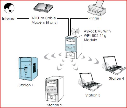

Ich hab momentan einen DSL-Router (keine WLAN-Funktion) von freenet (Samsung SMT-G3010) ...
Mein Mainboard Askrock X48 TurboTwins Wifi unterstützt auch WLAN ... jetzt wollte ich es so einrichten, dass mein Desktop-Rechner übers LAN Kabel mit meinem DSL-Router angeschlossen ist und die Wifi-Funktion meines Mainboards dafür sorgt, dass ich mit anderen Geräten wie z.B. meinem Laptop (ebenfalls WLAN fähig) über WLAN ins Internet kann ohne diesen mit dem LAN-Kabel am Router anschließen zu müssen ...
Mein Desktoprechner läuft unter Vista Ulti. (32-Bit) und mein Laptop XP MCE ... hab meinen Desktoprechner im "Acces-Point"-Modus eingerichtet ... Beim Laptop kann man auch ohne weiteres in der "Drahtlosnetzwerkliste" diesen neuerstellten SSID-Bereich auswählen und connecten ... nur irgendwie bekomm ich mit meinem Lapi dadurch immernoch keine I-Net-Verbindung zustande :( (in Netzwerkverbindungen habe ich die Rechte das im Netzwerk auch aufs Internet zugegriffen werden kann, aktiviert)
Im Anhang findet ihr auch eine Aufzeichnung wie ich das eigentlich gerade meinte ^^

ICS hat ja eigentlich den Sinn, dass ein Kabelmodem an einen PC installiert ist und man das Internet über die 2. NIC weiterleitet. Deswegen vergibt er für deinen PC mit 2 NIC's auch die 192.x.x.1. In deinen Fall hast du aber schon einen Router der die Aufgaben liebend gerne übernehmen möchte. Daher auch der kleine Konflikt mit den Adressen. Ich sehe in deinen Fall nur ein paar Möglichkeiten.
1. Du klickst deinen Router per Webinterface zum Modem und stellst per Breitbandverbindung eine verbindung zum Internet her und gibst diese per ICS frei, dann klappts auch mit den IP's.
2. Möglichkeit ist du lässt den Router wie er ist und verbindest deine Lan und Wlan Verbindung in deinen PC mit 2 NIC's, zu einer Netzwerkbrücke. Nun solltest du mit deinen Notebook über dein PC quasi durchgeschliffen eine IP per DHCP bekommen.
3. Möglichkeit, du kaufst du dir einen Accesspoint und schließt den an deinen Router an.
4. Möglichkeit, du verrätst uns ob du VOIP hast, wenn nein, dann kaufst du einen Linksys WRT54GL, danach prügelst mit aller deiner härte auf den scheiß Samsung Router ein :hammer_alt: , schmeisst ihn Weg und klemmst den Linksys an dessen Stelle.
EDIT: In deiner Abbildung oben siehst du auch das da nur ein Modem und kein Router hängt.

Wenn du Variante 1 Realisieren willst dann behandelst du den Router als Modem. Dein Router wandert dann in den PC, hier kannst du dann mit Proxy Server, Firewall, VPN Server, ... arbeiten (falls du P2P betreibst kannst du bedeutend mehr Verbindungen herstellen). Das teil wird mächtiger als es dein eigentlicher Router je seien wird.
Nachteil ist ganz deutlich das du die Kiste laufen lassen musst um mit den anderen zu Surfen. Wie bei Varnate 2 auch.
Ich finde die Optimalste Lösung sollte Varniante 3 seien, da wir noch nicht wissen ob du Voip nutzt oder nichtm kann ich dir Variante 4 atm noch nicht ans Herz legen.

1)Hast du das mal mit der Netzwerkbrücke versucht?
Das sollte mit vorgeschalteten Router gehen!
2)Du kannst den Linksys einfach hinter den Samsung hängen, quasi als AccessPoint!
3)Wenn du Intresse an einen sogenannten Softwarerouter hast dann >Hier<
ansonsten mal ne Runde googlen.
zu2)Aber persönlich würde ich dir empfehlen die Euronen für den Linksys auszugeben, wenn du einen Server selber baust musst du dir im klaren über die fette Stromrechnung seien, nach 5 Monaten hast du den Linksys schon drin.
Dann hast du 2 Möglichkeiten:
Du stellst im Samsung ein das er nur ein Modem ist und im Linksys ein das er das interne nicht nutzen soll, dann die Internet daten in den Linksys eintragen.
1.
Telefondose[TAE] --> [WAN Port]Sasmung[LANPORT] --> [WANPORT]linksys[LANPORT] |-->pc1/2/3
Oder den Samsung so lassen wie er ist und im Linksys DHCP ausschalten, sozusagen als Accesspoint.
2.
Telefondose[TAE] --> [WAN Port]Sasmung[LANPORT] --> [LANPORT]linksys[LANPORT] |-->pc1/2/3
