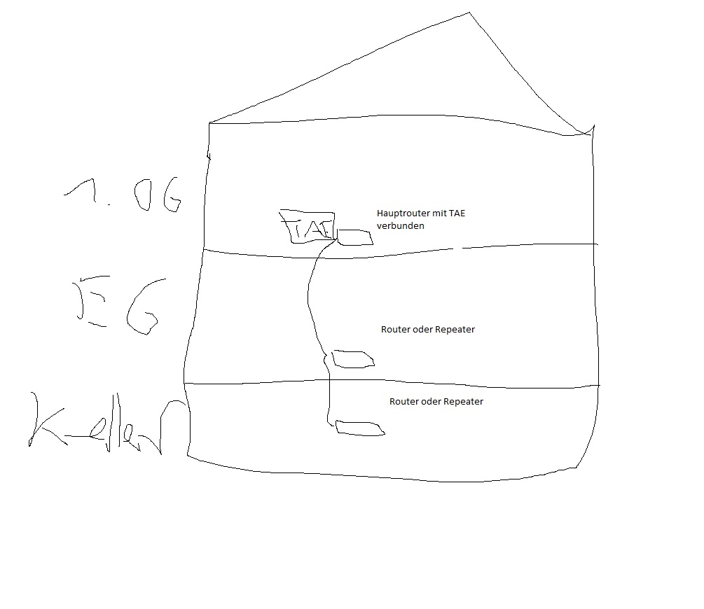

Ok, ich habe mich wohl missverständlich ausgedrückt. Ich versuchs noch mal einfach
Im Keller soll ein Gerät (also entweder Router oder Repeater), verbunden via LAN mit dem Router/Repeater im EG stehen. Von dort aus soll dieses Gerät (also wieder Router oder Repeater, welcher aber 2 LAN Ports braucht weil einer vom Keller kommt und einer ins EG geht) dann via LAN mit dem 1.OG verbunden werden. Im ersten OG steht der eigentliche, mit VDSL angebundene, Router.
Ich hoffe das war jetzt leicht verständlich :)

So macht man das nicht. Du verkabelst sternförmig von einer Position (Keller), sprich von da überall Kabel hin wo welche gebraucht werden. Router/Modem in den Keller und von da AP verteilen und via Kabel anbinden, fertig und sauber.
Hast immer noch nicht gesagt welche Fritzbox du schon hast.

Ich hab aber nur diese einzige Lösung. Die TAE ist im 1. OG und von dort aus muss leider alles stattfinden. Geht ja jetzt mit DLAN auch, nur leider eben manchmal instabil/keine Verbindung

Joah also ich würde da zwei Kabel vom 1.OG (in die Mitte der jeweiligen Etage) ziehen und jeweil einen 1200ax dran machen.
Er macht das richtig. Oder wie sieht deine Skizze mit "Stern" aus, wenn man Hauptrouter im OG hat und EG, Keller versorgen möchte. 😉
War es von Anfang an. Du machst das schon richtig. Die Geräte, Router, Repeater je nach Wunschausstattung wählen. Das musst du im Grunde entscheiden. Icanus fragt ja z.B. auch nach weiteren LAN-Geräten.
Ist ja kein muss, dass die TAE im 1. OG bleiben muss. Der APL wird ja vermutlich eher im Keller als im 1. OG sein.
Wenn du dir jetzt die Mühe machst LAN zu verlegen, dann schau dass nicht nur 1 Kabel durchs Loch in der Deck passt, sondern vielleicht 3 oder 4 Stück. Macht vieles bei Erweiterungen einfacher.
