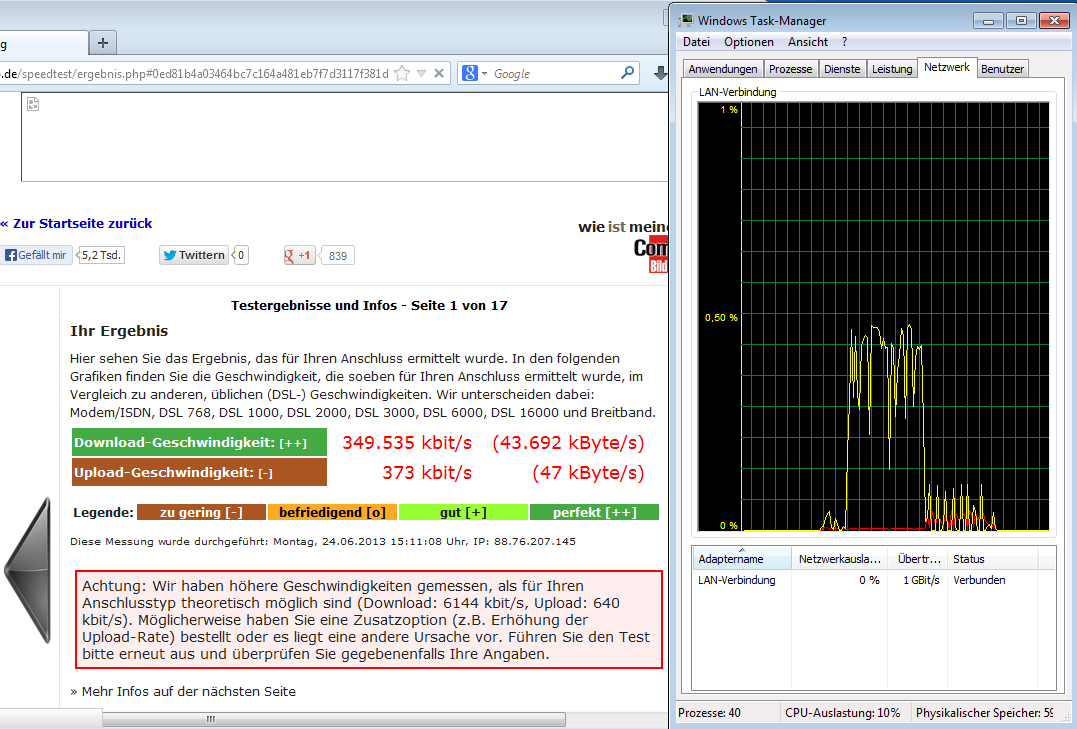

Wenn im Speedtest die maximale Geschwindigkeit beim Download einer Datei durch den Browser gemessen wird, könnte auch eine Art Caching zu solch einem Phänomen führen.
z.B. Im Virenscanner Avira gibt es eine Funktion Namens Browserschutz, die wie ein Transparenter Proxy für HTTP und FTP arbeitet.
Der Proxy schaltet sich vor den Browser und lädt die Daten, um eine Virenprüfung zu ermöglichen, bevor die Daten an den Browser weitergegeben werden.
Bei Avira lädt der Proxy mit max. Speed, gibt die Daten dabei aber nur mit etwa halben Speed weiter (wohl um Timeouts zu verhindern und dem User weiter hin Aktivität im Browser zu zeigen) bis der Download und Scan abgeschlossen ist, dann wird der Rest der Datei (meist ca. die letzte Hälfte) mit Volldampf an den Browser weiter gegeben. Dabei limitiert dann meist die Festplatte.
Möglicherweise gibt es in andern Schutzlösungen ähnliche Funktionen und Verhaltensweise.
Solch ein Verhalten ist recht einfach festzustellen, wenn man den Speed eines Downloads im Browser mit dem Speed im Taskmanager unter Netzwerk vergleicht.
Das Verhalten kann ich (dank VM) mit Aviras Browserschutz und dem Speedtest von http://www.wieistmeineip.de/ nachstellen, dort erreiche ich bei einer 6000er Leitung im Downstream 349.535 kbit/s :eek:, bei abgeschaltetem Browserschutz sind es dann normale Werte.
Im Bild sieht man auch den realen Speed im Taskmanager, 0,5 % einer Gigabit-Verbindung entsprechen in etwa einer 6000er-Leitung, bei der ich auch nicht alleine aktiv bin.
Mit Browserschutz reagiert hier der Browser auch etwas hakeliger und könnte auch für die anderen Probleme evtl. (mit)verantwortlich sein.
