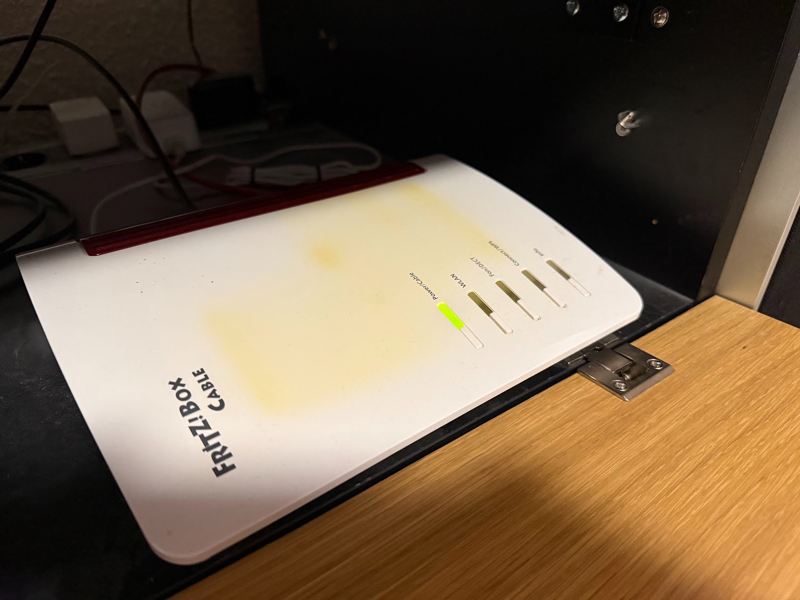

Trotz deaktiviertem WLAN wird dieser sehr warum und zeigt mit den Jahren deutliche gelbe Verfärbungen auf der Oberseite
Ist das nicht eher durch Sonneneinstrahlung o.ä.?
Wäre mir jetzt nicht bekannt, dass das häufiger vorkommt, also kein grundlegendes Problem der 6660 oder anderer Kabelfritzboxen.

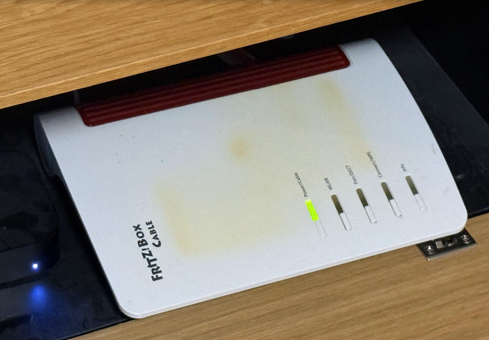

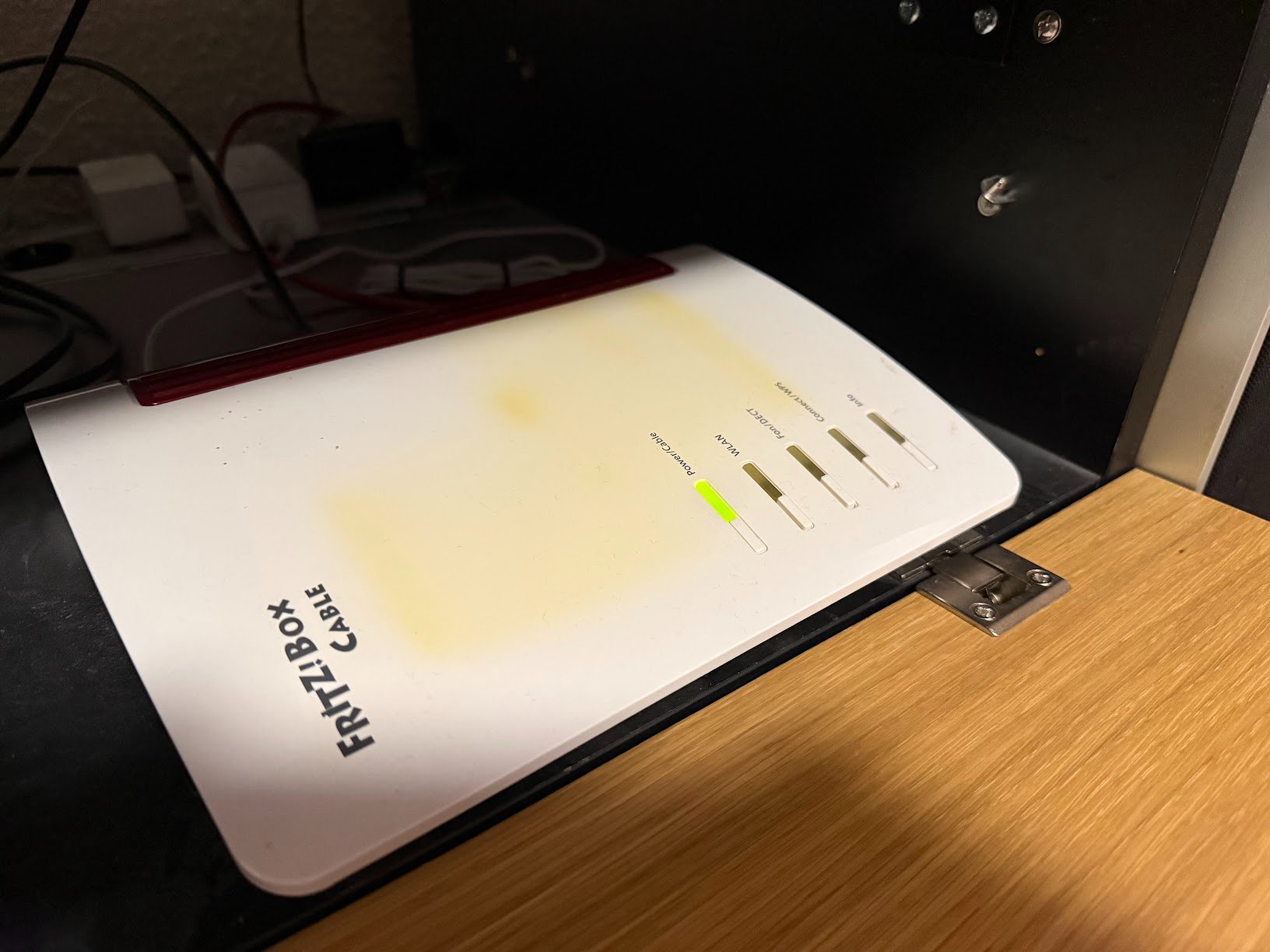

Die Box liegt nicht zufällig in einem Schrank?

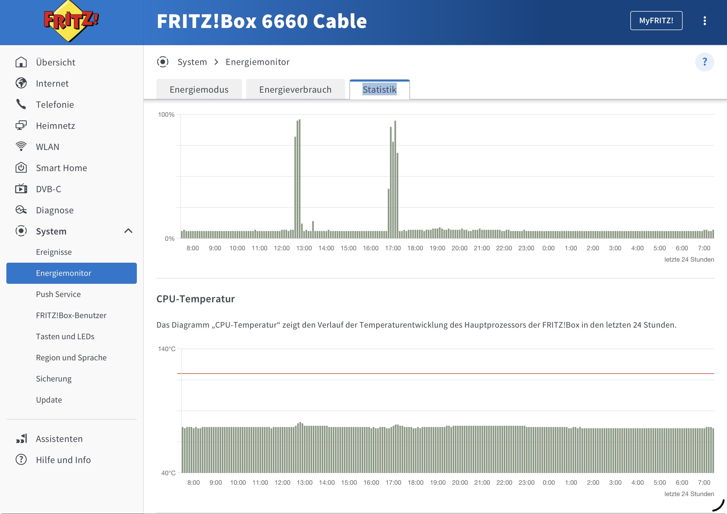

Mach mal ein Bild von der Temperaturstatistik (System > Energiemonitor > Statistik)

Wenn ich mir die zwei Bilder der 6660 Platinen hier anschaue und mit den Verfärbungen bei dir vergleiche, würde ich sagen das sowohl der WLAN-Chip unten links als auch dem SoC über längere Zeit gut warm war.
Verfärbungen bei ABS können wie es scheint bereits bei 50-60°C über längere Zeit eintreten. Was mich wenn sie wie bei denen Bildern betrieben wird, nicht unbedingt überrascht wenn ich ehrlich bin.
Der Kühlkörper ist nicht wirklich mit Kühlfläche (durch Finnen/Rippen) gesegnet, womit das bisschen Metall was auf den Chips sitzt schön warm werden kann.

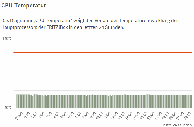

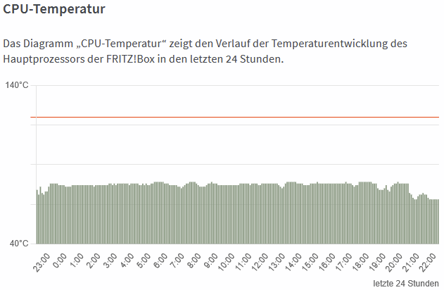

Skalierung in 25° Segmenten, d.h. der untere Bereich sind 40-65°C, bei meiner 6591 ist der Balken grob bei der Hälfte, würde 50-53°C schätzen.

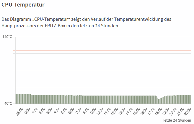

Hier eine 7590, Wandmontage, DSL Modem + WLAN 100% + DECT, eher im oberen Drittel was um die 55-60°C wären. Die Box wurde zwar letztes Jahr von AVM getauscht, der Vorgäner zeige nach fast 6 Jahren Einsatz keine Verfärbung.
Und noch eine 7530, Wandmontage jedoch recht nah an einem Heizkörper, DSL + WLAN 50% + 1 analoges Telefon, liegt deutlich im 2. Segment von 65-90°C, ich würde auf 70-80°C tippen. Werd ich bei Gelegenheit mal schauen (lassen) wie es dem Gehäuse geht.

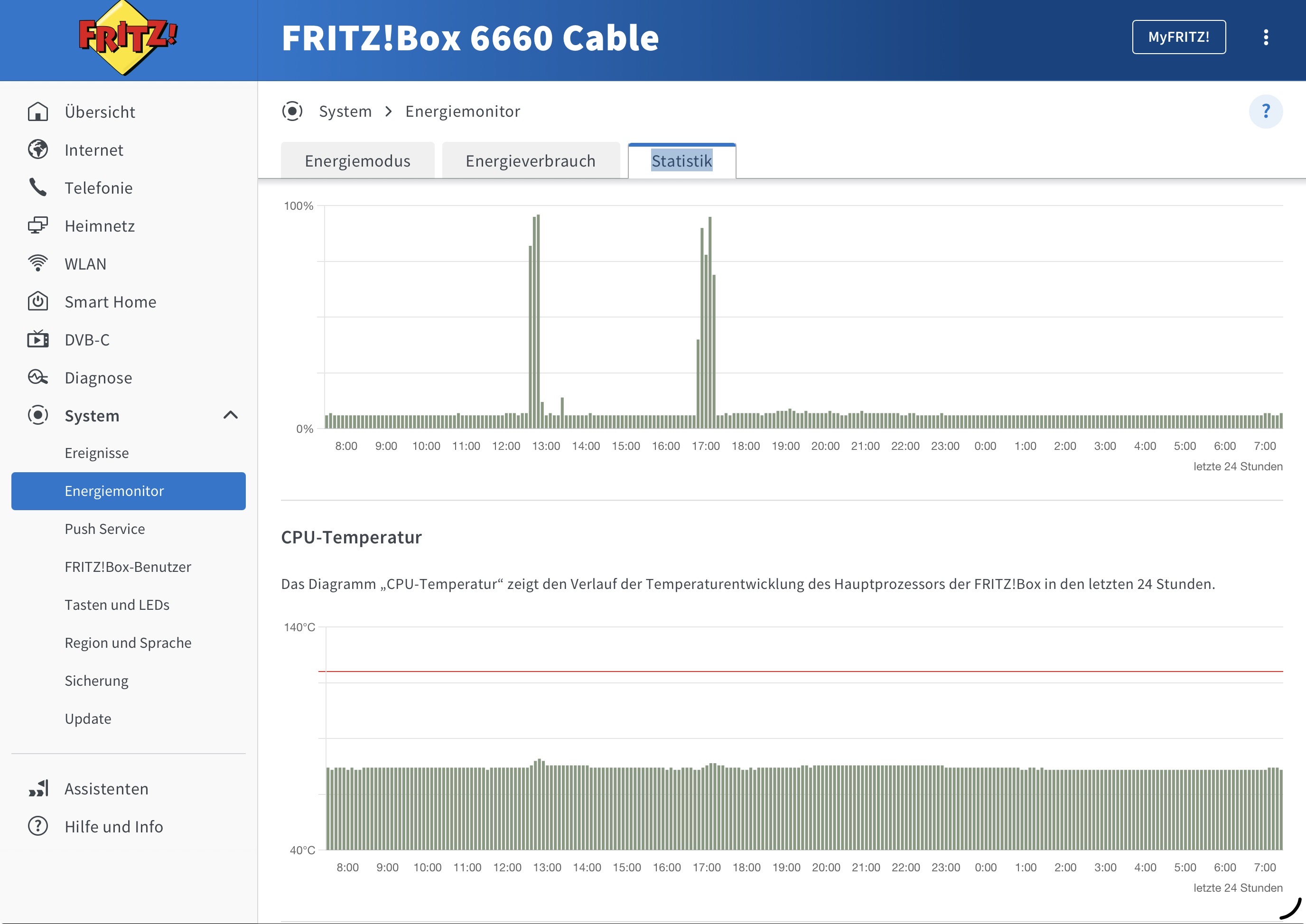

Hallo, anbei noch das gewünscht Bild der Temperatur. Gruß, FM

Das vergilben wird von Wärme kommen, die Box ist ja auch nur Kunststoff, was sich bei dauerhafter Wärme einfach verfärbt. Wundert mich aber auch nicht, da du quasi 2 Chips plus WLAN auf dem PCB hast, die alle Wärme produzieren. Die Kabelboxen sind die Energiehungrigsten Boxen und Leistung produziert dann auch Abwärme..
AVM hätte mir leider nur innerhalb der 5-hährigen Garantie meine Fritzbox getauscht, meine ist schon 6 Jahre alt. Der Support hat mir geschrieben, dass nicht mit einer Brandgefahr zu rechnen ist, jedoch werden früher oder später die Chips kaputt gehen. Bis dahin lasst ich die Fritzbox einfach weiterlaufen, funktioniert ja einwandfrei.
