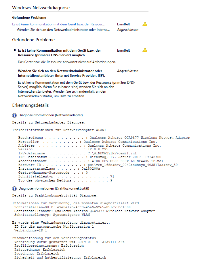

Hallo
ich bekomme seit einiger Zeit eine Fehlermeldung bzw. eben KEINE Fehlermeldung, komme einfach nach einiger Zeit (mal läufts länger, mal mal weniger lange) nicht mehr ins Internet. Es wird beim WLAN Status aber auch kein gelbes Warndreieck angezeigt. Es steht trotzdem immer "verbunden,gesichert". Alle anderen Geräte im Netzwerk (5-7 PC's im WLAN) haben keine Probleme.
Wenn ich neu starte oder im Geräte-Manager das Gerät deaktiviere und wieder aktiviere, funktioniert das Internet auf bestimmte Zeit wieder. Malware ausgeschlossen.
Beim Gerät handelt es sich um Qualcomm Atheros QCA9377
Habe schon 3 verschiedene Treiber versucht. Aktuell ist 12.0.0.722 oben.
https://www.ath-drivers.eu/download-driver-for-Atheros-chipset-with-id-104-and-Windows10-64bit.html
Die Problembehandlung sagt folgendes:
Ergebnis der Diagnose: Möglicherweise besteht ein Problem.
Danke für die Hilfe :)

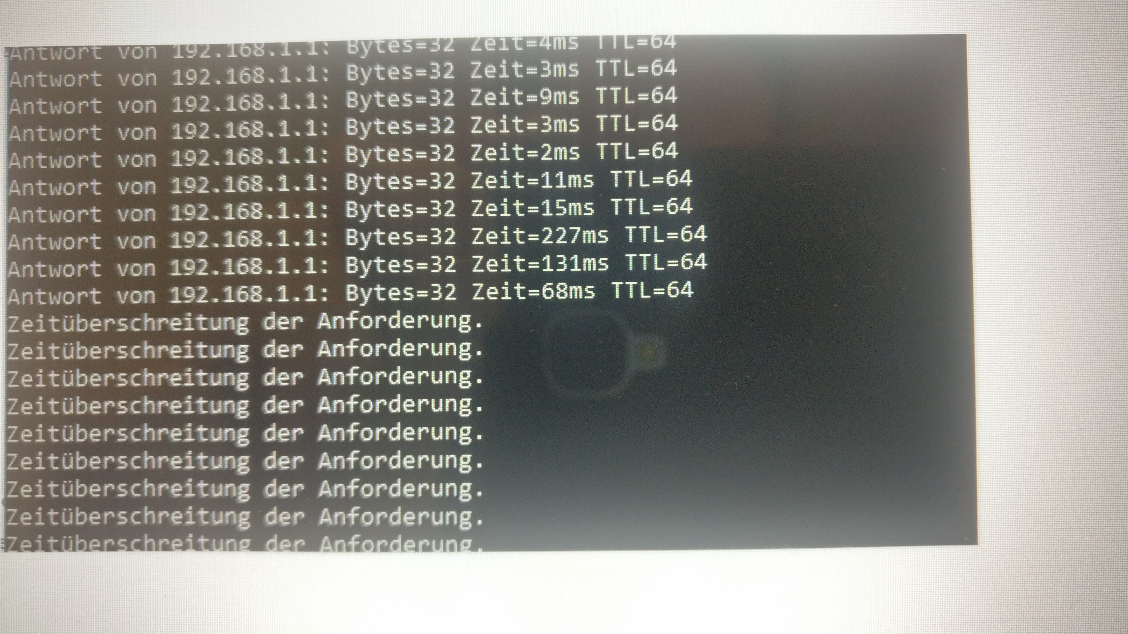

Kannst du das einfach mal mitprotokollieren und dann den Zeitpunkt mitgeben, wann das Internet ausgefallen ist?

Ja beides. Das Internet geht ja bis zu einem Zeitpunkt X / bis steht
Es ist keine Kommunikation mit dem Gerät bzw. der Ressource (primärer DNS-Server) möglich.
Soll ich mal den Ping über CMD mitlaufen lassen, bis das WLAN ausfällt? ping -t 8.8.8.8?

Ja genau. Und parallel auch zum Gateway :)

So gestern lief das WLAN/Internet durch und heute mit den Pings passierte einfach das - was nicht recht aufschlussreich war ^^
