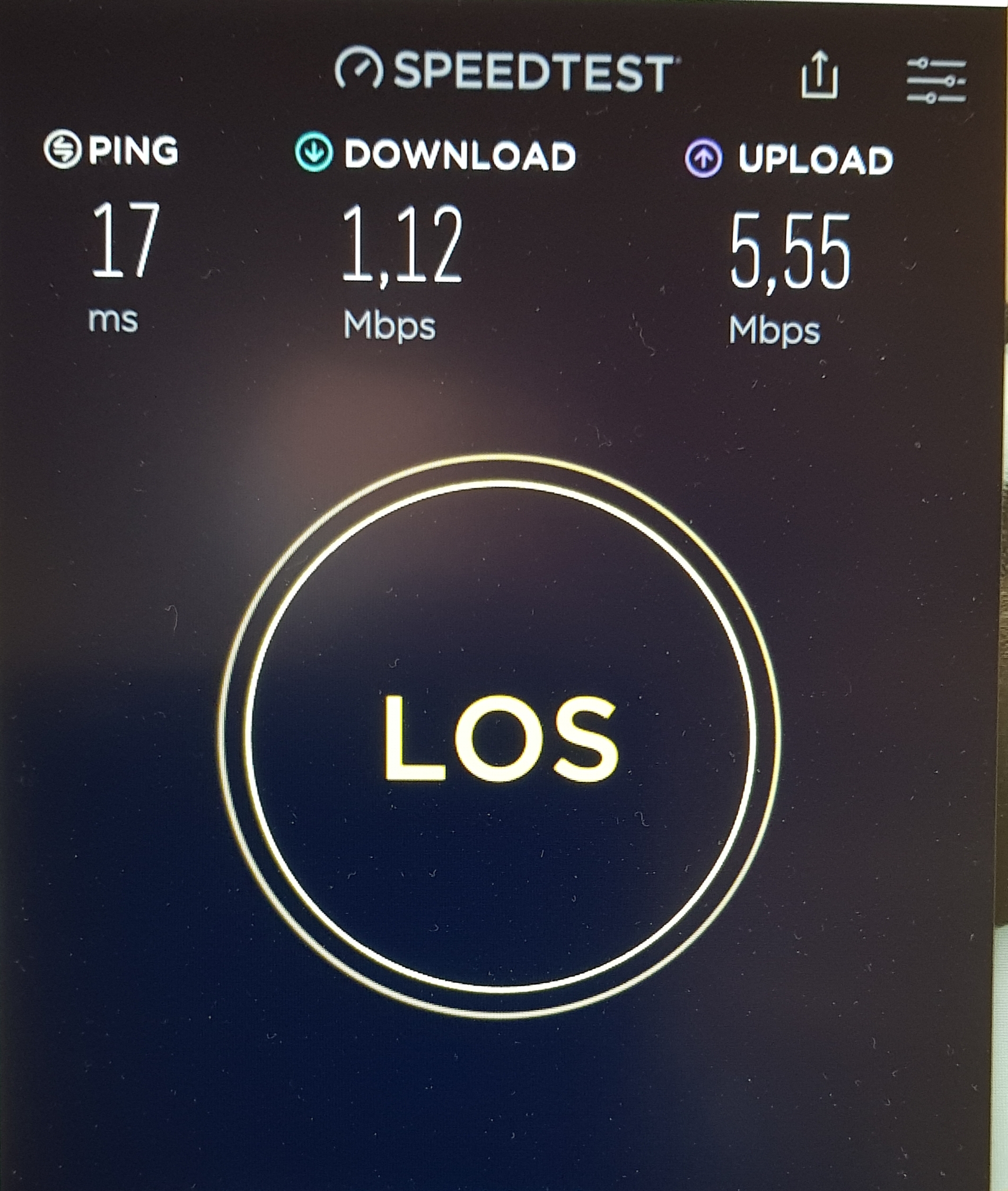

Alle Treiber sind aktuell.
Hatte bei 1809 volle 200Mbit im Download.
Jetzt mit 1903 wie im Foto 1,12Mbit.
Abbrüche liegen definitiv nicht an der Fritz Box.
Handy, Tablet sind stabil.
Muss weiter suchen.
Wenn ich auf Problembehandlung Netzwerk gehe wird WLAN zurück gesetzt und dann funktioniert es wieder, bis es wieder abschaltet.
Ich werde mal zum Vergleich die Original Version von Windows 10 Asus installieren und gucken wie dann der Speed ist und ob es Abbrüche gibt.
Das wird eine mühselige Suche.
Das war jetzt meine letzte Messung.
Ich bin begeistert.
