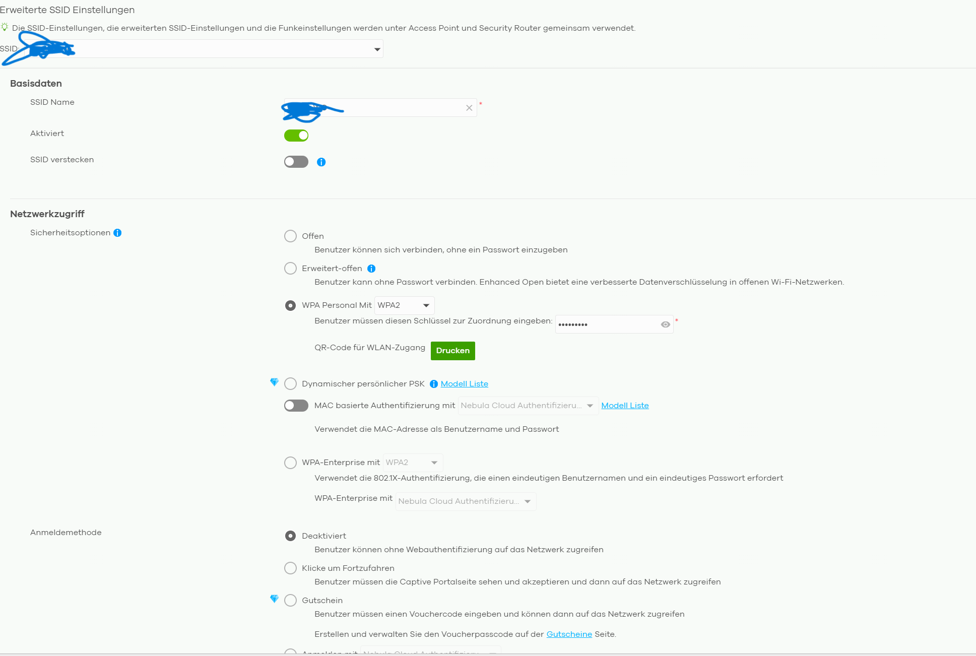

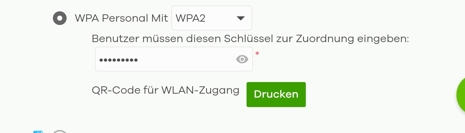

Welche Sicherheitseinstellungen setzt Du für das WLAN? Die müssen für alle APs gleich sein. Also nicht einen WPA3-SAE und die anderen WPA2/WPA3-Transition-/mixed Mode oder so. Was passiert, wenn Du WPA2 only einstellst, kann sich das Telefon dann verbinden?
cbtaste420 schrieb:
Du meinst 160Mhz? Technisch gesehen teilt OFDMA die Kanäle auf, aber nicht so das man 120Mhz auswählen könnte.
Sorry genau 160 MHz
Ich mache die Sicherheitseinstellungen über die Nebula Cloud. Dort kann man für eine SSID nur eine Einstellung machen und dann auswählen welche AP die SSID ausstrahlen sollen. Die Sicherheitseinstellungen gelten somit denke ich für alle Accesspoints gleich. Wenn ich den Router als AP hinzufügen kann sich das Handy nicht verbinden. Entferne ich den Router als AP von der SSID kann das Handy sich hingegen verbinden. 6 GHZ als Band ist immer ausgeschaltet. Es funktioniert aber auch genauso nicht wenn es eingeschaltet ist.
Und welche sind das?!
WPA 2

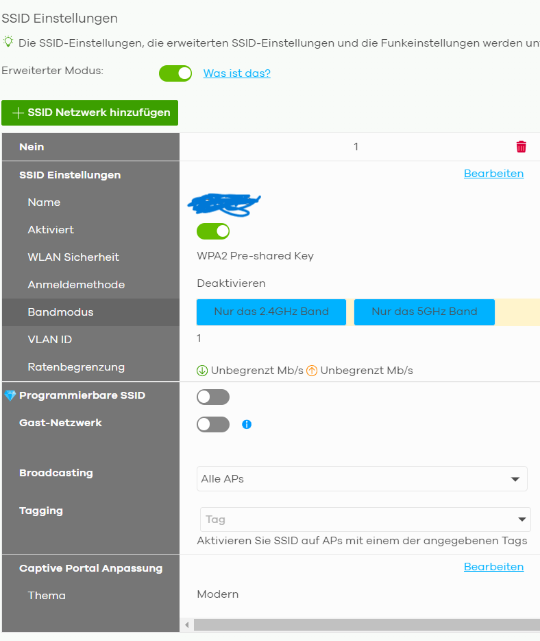

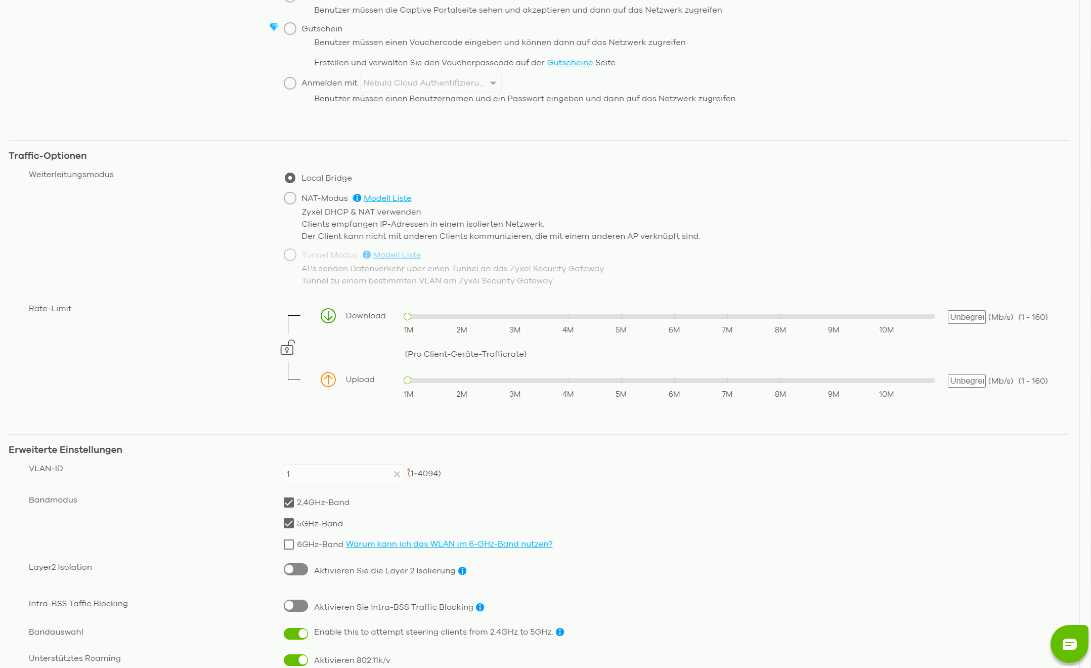

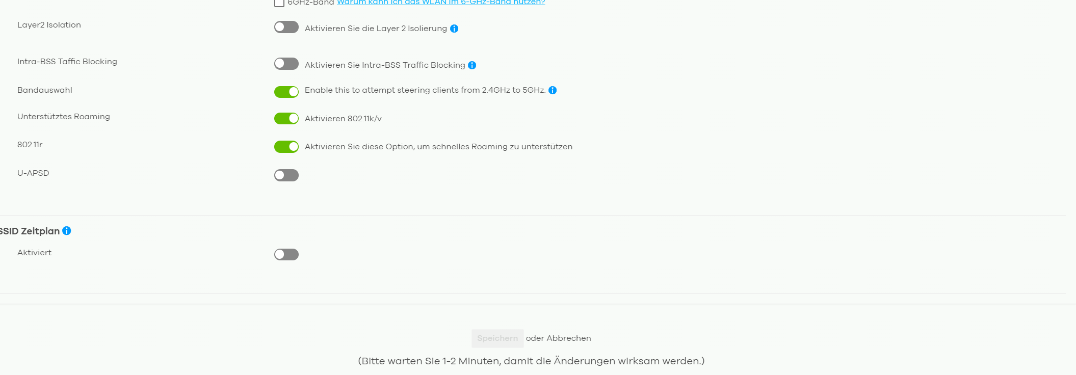

Ich kenne das Nebula Interface nicht, aber kann man da irgendwo erweiterte Einstellungen öffnen oder sich die tatsächliche Konfiguration ausgeben lassen?
Ich habe gerade nochmal geschaut. Die SSID ist definitiv auch auf dem Wifi 6E Accesspoint aktiviert. Ich kann als Abmeldemethode WPA 3,2 und sogar 1 auswählen?! Mehr kann ich leider auch nicht sagen
Das ist das, was ich einstellen kann. Wenn ich auf dem letzten Screenshot auf Bearbeiten klicke, komme ich auf die ersten drei Screenshots.
