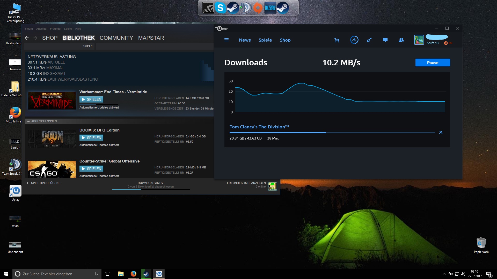

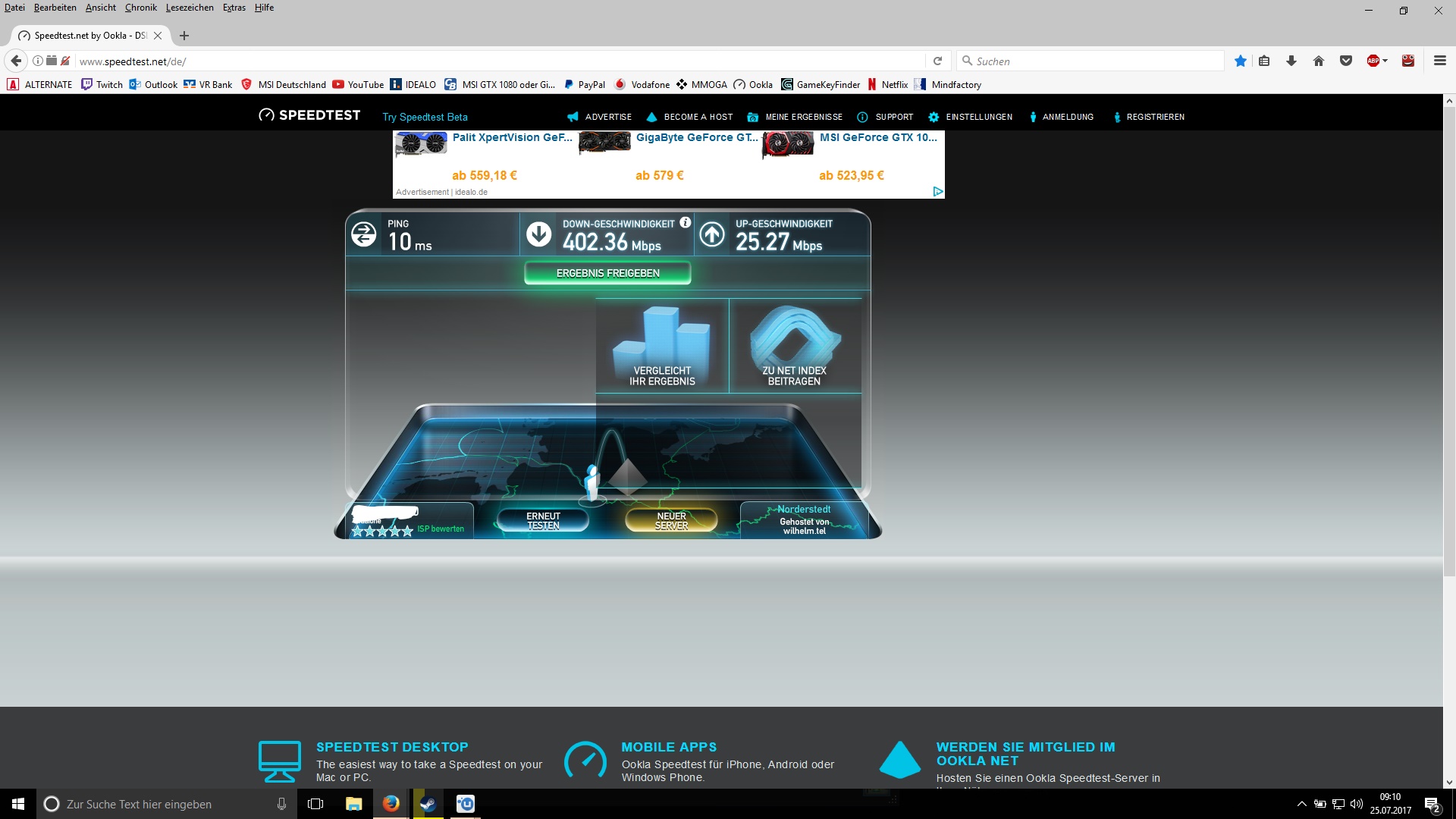

Hi ich bin seit 1 woche jetzt bei Vodafone und habe da die 400er Cable leitung, die auch hier ankommt. Nur ist mir heute beim Laptop neumachen ( Steam , Uplay , Blizzard, usw) mal aufgefallen das ich über Lan (7,5M direkt zum Modem) nur auf eine 100K leitung komme. sprich weniger leistung. Wenn ich mein kabel trenne und über wlan mich verbinde komme ich auf wahnsinnige 45 Mb/sek in Steam Blizzard usw.

PS: ich weiß das ist hier meckern auf sehr hohem niveau. Aber es würde mich einfach mal interessieren InkedLan kabel_LI.jpgInkedWlan test_LI.jpgInkedLan kabel_LI.jpg

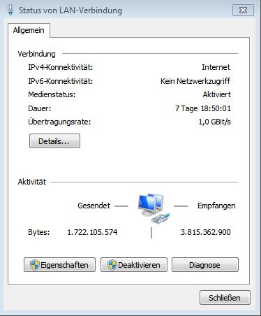

Oder man sollte mal überprüfen ob das LAN überhaupt mit Gigabit verbunden ist.
Einfach im Netzwerk und Freigabecenter schauen ob bei LAN-Verbindung im Status 100Mbit oder aber 1Gbit steht...

Mal geschaut ob du einen Gigabit Link hast zwischen PC und Router wenn du das Kabel nimmst? Die Steam Screenshots deuten eher auf 100 MBit/s hin...
Hast du überprüft ob dein LAN auf Gigabit läuft? Sieht mir eher aus als würdest du auf 100Mbit laufen statt 1000Mbit.
Ja habe ich
Schau jetzt endlich auf deiner Firtzbox ob die LAN-Ports alle auf Gbit gestellt sind, bitte :-)
Und gib bitte auch noch Auskunt darüber, mit welcher Variante du den Speedtest mit 400 MBit gemacht hast.

Hattest recht, der Killer Network Manager war auf 100er gestellt jezt auf 1000 gestellt. Vielen Dank
