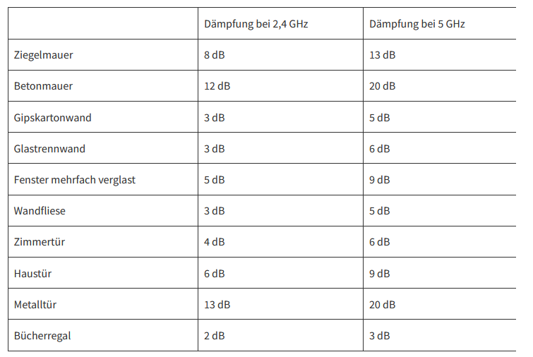

Anzustreben wäre den geeigneten Standort für den 3000AX zu finden, so dass die Signalstärken zum Router und zum 1200AX in etwas gleich sind. Denn zwei "halbgute" Strecken sind in Summe besser als eine gute und eine schlechte. Die Hindernisse mit der größten Dämpfung sollte man mit dem Signal auf kürzestem Weg und senkrecht queren.
Man kann zunächst die Dämpfung kalkulieren...
link
Der große Vorteil am 3000AX ist, dass er sehr flexibel positioniert und ausgerichtet werden kann. Hier können ein paar Zentimeter vor/zurück oder links/rechts noch ein paar dBm ausmachen. Das muss man dann mit etwas Geduld austesten.
link

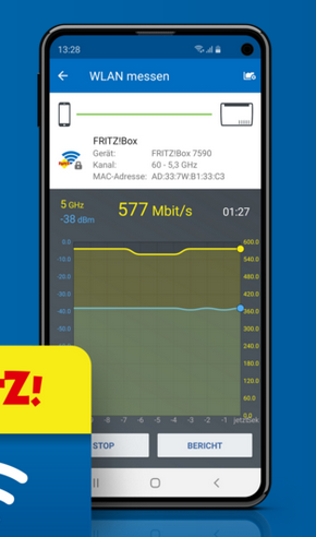

Zunächst geht's um die Signalstärke und die Entfernungen.
Mach bitte mal Screenshots von der Messung mit der FritzApp WLAN, die sehen so aus...
