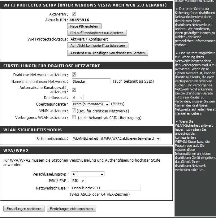

Guten Tag,
leider ist es mir bisher nicht gelungen den Zweitrechner (WinXP) in unserer Wohnung per WLan zu verbinden. Ich nutze von Kabel Deutschland den Router D-Link DIR-615 Firmware 4.10 und als Empfänger eine PCI-WLAN-Karte . Unverschlüsselt ist es kein Problem ins Internet zu gehen, doch sobald ich es WAP2 verschlüssele geht nichts. Hier mal ein Screenshot der Einstellungen des Servers.
Was könnte das Problem sein? Ist die Karte veraltet? Der Chip heißt: RTL8185L
Danke und Grüße

Kann die karte überhaupt WPA2? Hast du mal den alten WEP Satndart probiert?
Wenn es diese karte ist dann sollte Sie es können........
http://geizhals.at/deutschland/255011
Hmmm........Probiere mal einen einfachen Netzwerkschlüssel nur aus Zahlen 123456789.........

Service Pack 3 ist installiert. Brauche ich dann trotzdem noch einen zusätzlichen Patch für Win XP? ob die Karte WAP2 kann, frage ich euch. Sie hat den erwähnten Chip drauf. Ich habe noch eine Wlan-Karte. Diese scheint älter zu sein. es steht drauf: IEEE 802.11b und auf dem Chip RTL8180L.

Aktuellen Treiber für die Karte geladen?
Gegenfrage: Welcher wäre der aktuellste? Ich habe einfach nach Treiber für RTL8185L gesucht und glaube den 1.74 gefunden.

-Versuche TKIP auszuwählen
-Versuche es TESTWEISE mit einer anderen Verschlüsselungsmethode (nur WPA, WEP)
-Versuche es mit einem anderen Clienten

Kann ich kaum glauben, aber wenn es so ist, muss ich eben eine andere Verschlüsselung wählen. Wie siehts mit der anderen Wlan-Karte aus, die ich besitze? (RTL8180L IEEE 802.11b)

@ echtmolli: Probier dann doch einfach WPA mal aus. Wenn das auch nicht geht, weißte Bescheid und der Chip kanns wirklich nicht. Dann musste halt auf WEP setzen. Und am besten machste dann beim Kästchen den Haken, der fremden WLAN-Geräten den Zugriff auf das Internet verweigert. Nur so kann man mit WEP noch einigermaßen sicher surfen.

Zurück zum WLan: Habe jetzt mal auf WEP Verschlüsselung gestellt. Da versucht der Rechner zu mindestens mal zu verbinden. Das rote Kreuz am Icon ist weg. Es wird die "Identität bestätigt" eine Internetverbindung kommt nicht zustanden. Es geht nur, wenn ich ein offenes unverschlüsseltes Netzwerk anbiete. Ich frage mich echt, ob es an der WLan Karte oder am Router liegt. Den Router hatte ich jetzt 2 Jahre in einer WG und jeder der Mitbewohner kam problemlos ins Netz. Verschlüsselung war immer WAP2.
Wie sieht das ganze denn aus wenn du den Aktivierungshaken bei Wifi-Protected mal rausnimmst? Dann nochmals auf WEP Probierst und dann eventuell auf WPA mit TKIP, sofern es bei WEP funzt..........
Konfigurationslink für den DIR 615-> http://pit-homepage.de/DIR635/DIRSetupLANSeite.html
