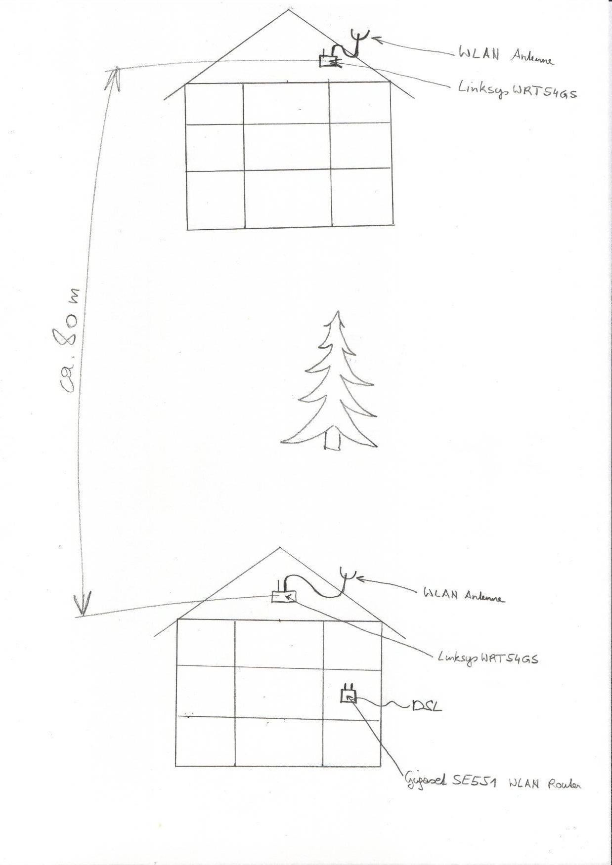

Ich habe mal eine Skizze für meine Situation gemacht und hochgeladen.
Der Unterschied bei mir ist, dass ich ein WLAN Signal vom einen Router aufnehmen möchte und zum anderen Router im zweiten Haus übertragen möchte (wie ein Repeater). Der Router im zweiten Haus müsste dann das Signal aufnehmen und wieder im zweiten Haus verteilen. Jetzt ist aber bei den beiden Router eine Antenne für die Richtfunkantenne belegt. Geht es, dass jeweils die zweite original Antenne am Router bleiben und dass diese Antennen die Verteilung in den Häusern übernehmen.

dafür müsste man ein zweites WLAN Modul in die Firmware einbauen, das ist bisher nicht passiert und ich bin nicht sicher ob das überhaupt gehen würde. Man kann festlegen über welche Antenne empfangen oder gesendet wird, was du willst ist die Verwaltung von 2 WLAN Netzwerken.
Ich bin mir nicht sicher was passiert wenn du die zweite Antenne neben Richtfunk dran lässt und die Antennenwahl auf "auto" lässt. Es könnte deine Lösung sein, oder auch garnicht funktionieren ;)
Zum Repeater Modus habe ich bisher keine Erfahrungen gesammelt, sehe allerdings auch nicht wieso man es brauchen würde. Wie schon vorher erwähnt, WDS ist das was du machen solltest. Man kann es auch mit mehr als 2 Access Points betreiben, die Geschwindigkeit sinkt allerings mit jedem Knoten, was aber in jedem Fall passiert.
also dann brauche ich eigentlich insgesamt vier WLAN Router. In jedem Haus zwei Router die ber LAN verbunden sind.
Also mein Siemens Router verteilt das Netzwerk per WLAN im ersten Haus und ist per LAN mit dem ersten Linksys Router verbunden. Dieser Router sendet das Signal über Richtfunkantennen zum zweiten Linksys Router im zweiten Haus (über WDS). Und dann gibt es noch einen vierten Router, der wieder per LAN verbunden ist und das Signal im zweiten Haus verteilt.
Könnte das so funktionieren.
Die zweite einfachere Variante wäre natürlich, wenn ich mir wei Linksysrouter mit jeweils Linksys Hochleistungsantennen ( http://www-de.linksys.com/servlet/S...nksys/Common/VisitorWrapper&lid=7388117595B17 ) kaufe und diese beiden Router auf beiden Dachboden aufstelle (der Siemens Router fällt weg). Da das keine Richtantennen sind, müssten diese Antennen das Signal über das gesamte Haus verteilen. Die Voraussetzung ist natürlich, dass man mit solchen Antennen auch die Entfernung von ca. 80m überbrücken kann.
hört sich machbar an.
