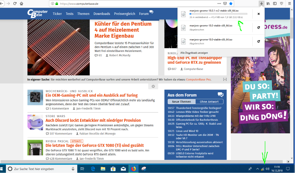

Download.PNG Leider haben die änderungen keinen Erfolg gebracht,
die verbindung bricht beim download nach einer Gewissen zeit ab. ( evtl doch die Fritz? )
aber dann müsste auch beim normalen sufen die verbindung abbrechen
Das kann auch der Stick sein - DL hoch, Last hoch, Temp hoch und zack. Hatte ich auch schon mal. Falls es noch andere Geräte gibt im WLAN - was machen die? Falls es doch deine Fritte ist - hätte eine gebrauchte 7390 günstig abzugeben, alles i.O. soweit, bin wegen 250er DSL auf die 7590 gewechselt. Wenn Interesse - PN.
