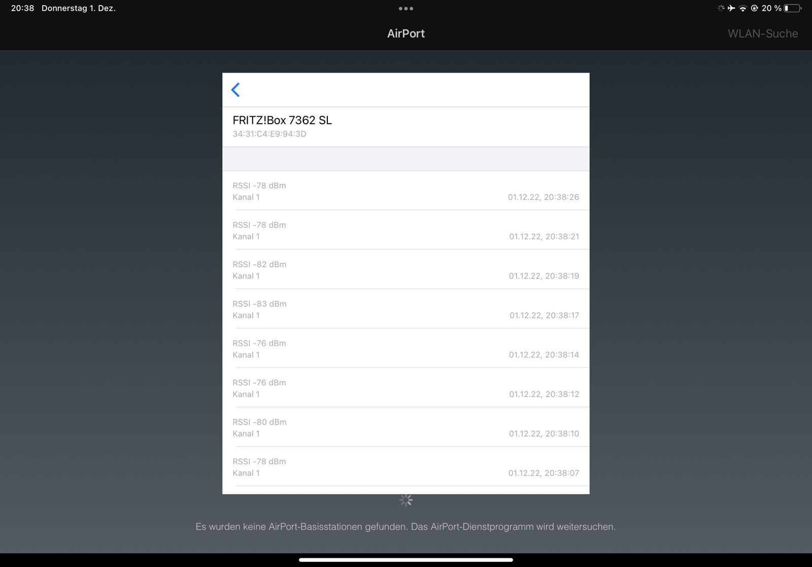

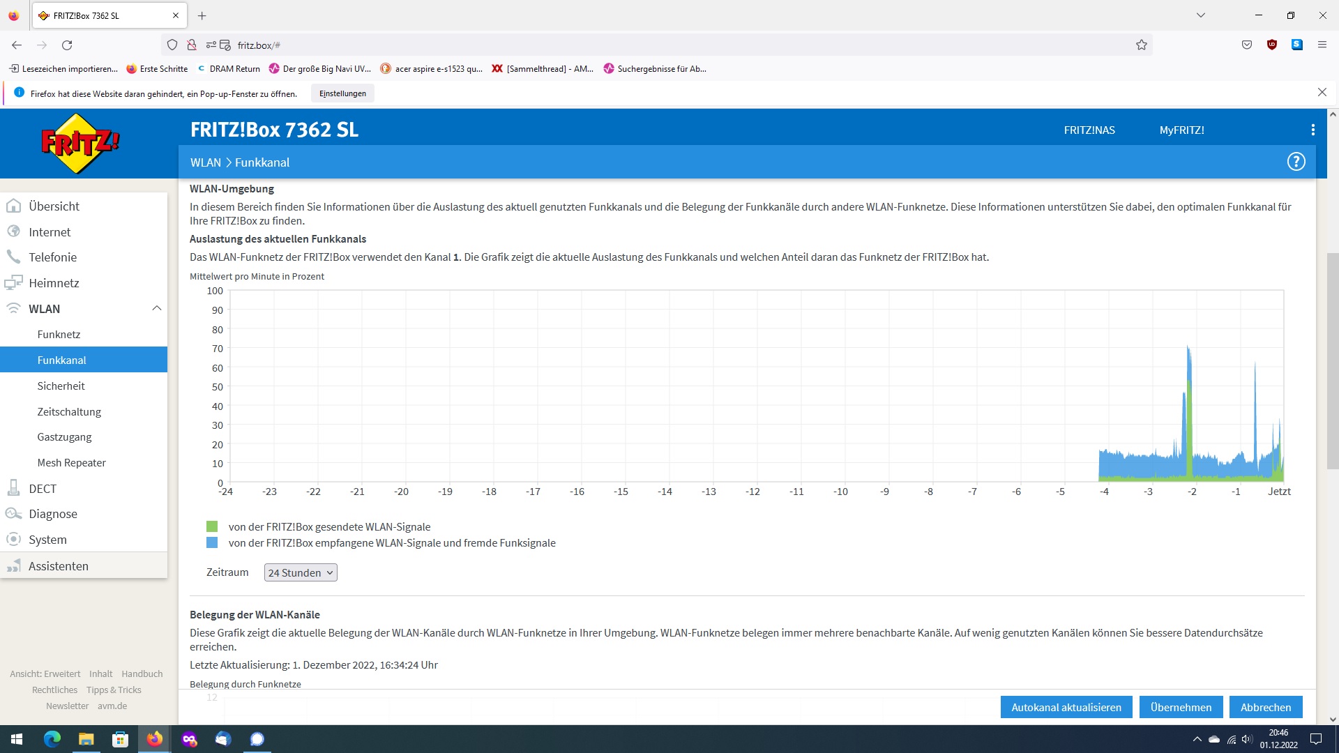

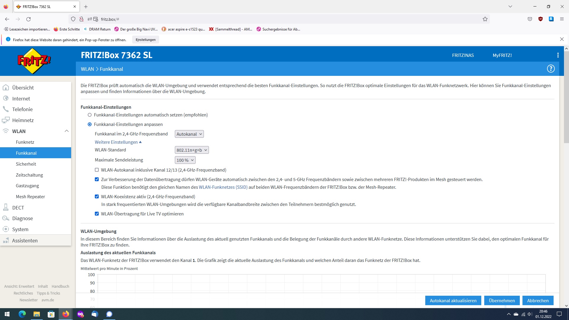

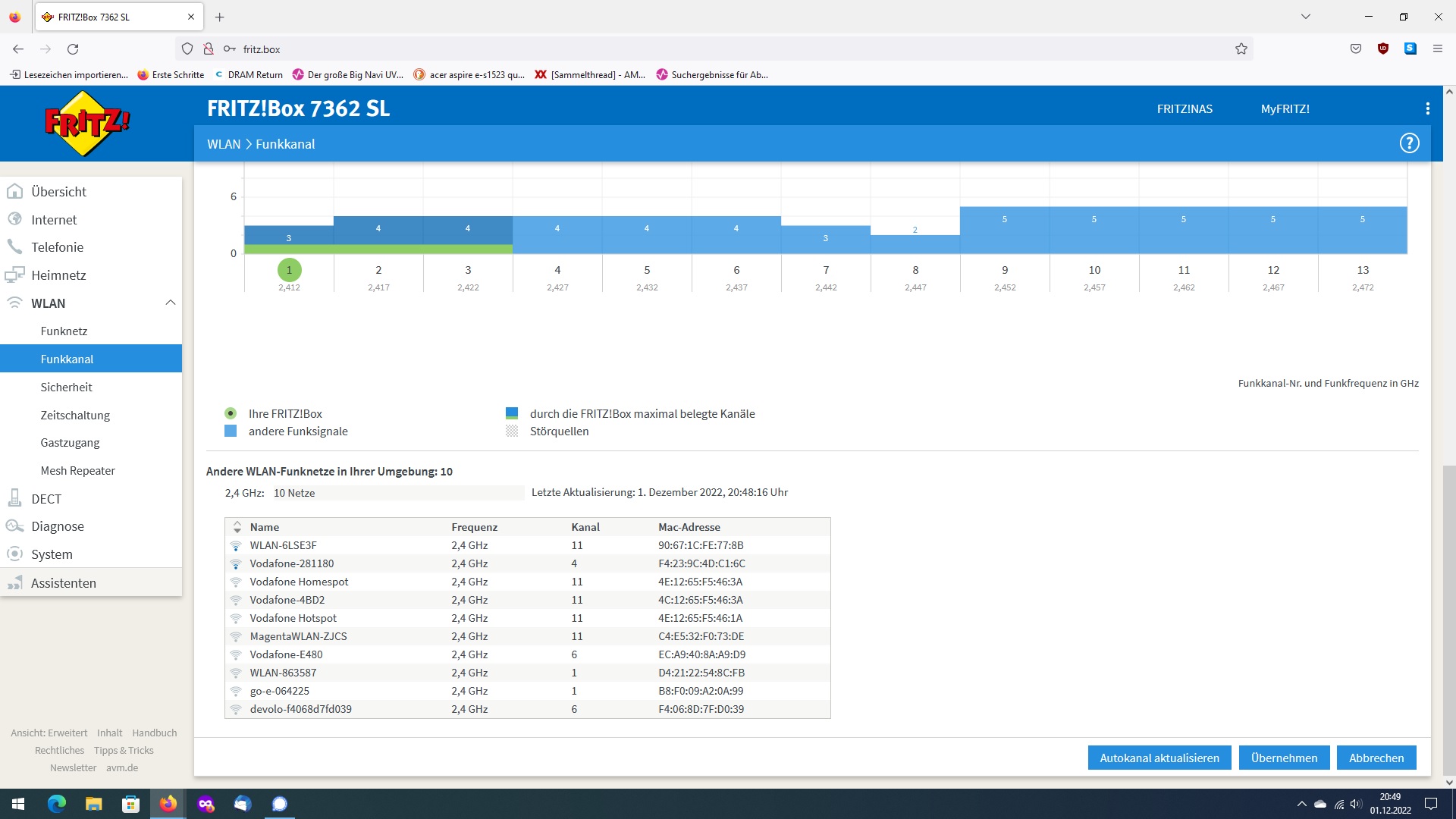

@norKoeri War auf automatisch, habe aber den Haken bei "WLAN-Autokanal inklusive Kanal 12/13" rausgemacht, ohne Verbesserung. Screenshot vom AirPort Dienstprogramm hänge ich an.

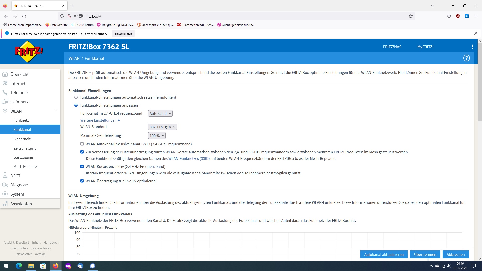

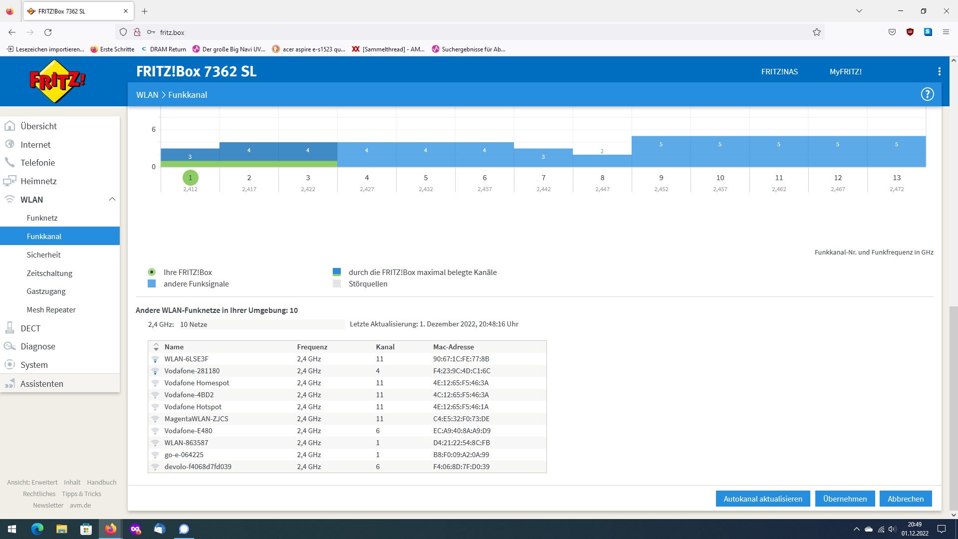

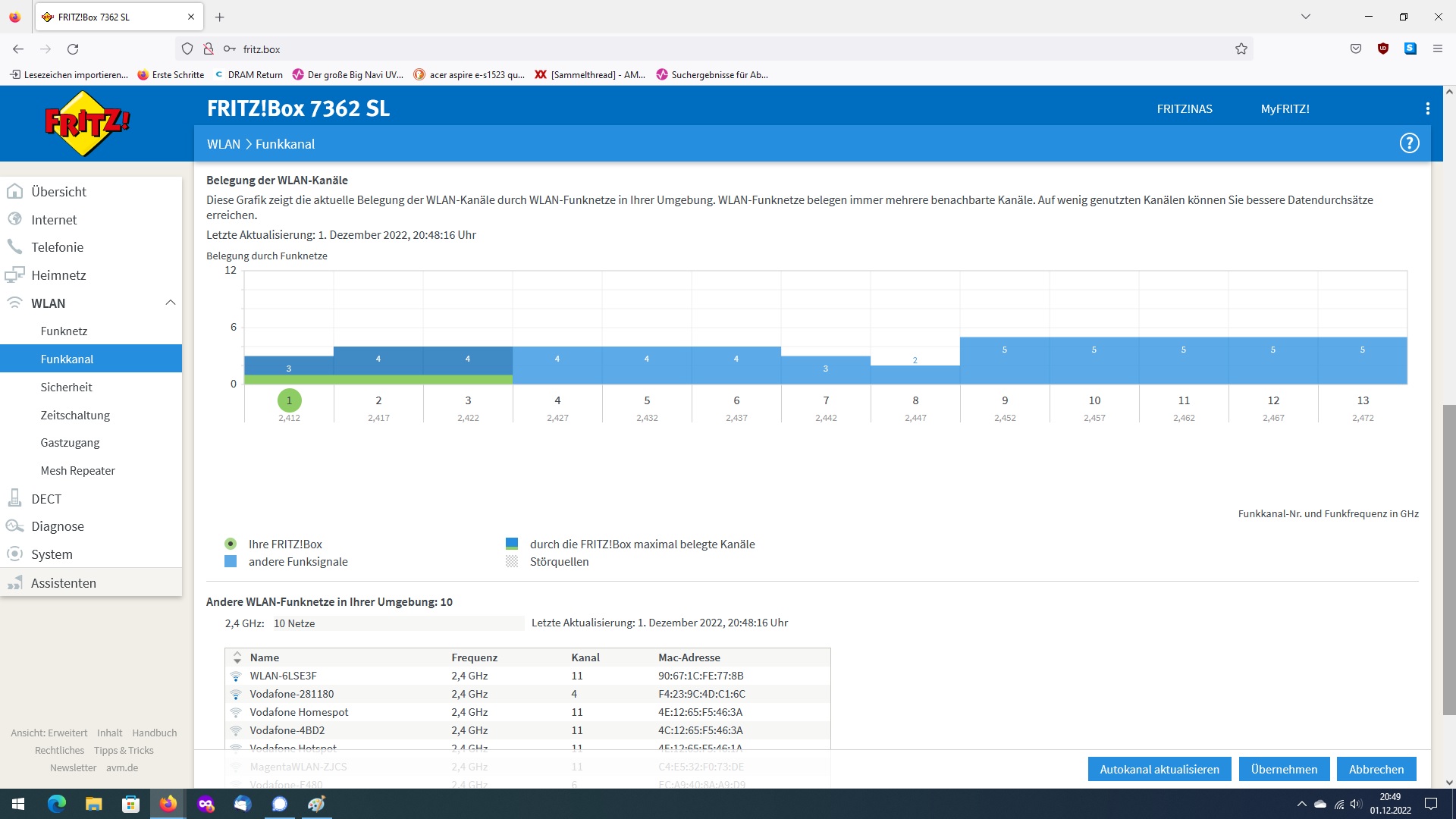

@User007 Screenshots von den WLAN-Einstellungen hängen an. Ich würde gerne auf einen Repeater verzichten. Es hat ja schon mal geklappt. Eine Mikrowelle haben wir nicht. Was noch funkt ist der Thermomix, der aber auch nicht ständig funkt (nur wenn er an ist).

viddus schrieb:
Screenshot: AirPort Dienstprogramm
-80 dBm ist etwas mau … in der FRITZ!Box bei den WLAN-Geräten siehst Du wie schnell das WLAN-Gerät aktuell tatsächlich angebunden ist. Davon musst Du noch etwa ⅖ für die WPA2-Verschlüsselung abziehen.

Screenshot: WLAN-Einstellungen
Warum hast Du 802.11b aktiv; geht es ohne das gar nicht?

Auf k4 + K11 fallen bei dir Nachbar WLANs stärker ein. Stell mal auf k8.
Empfang unterhalb -70db ist unbrauchbar. Also auch mit 5ghz WLAN wird das bei Dir wohl nix ohne einen weiteren Access Point. Dafür könntest du ja die vorhandene Fb nutzen.
