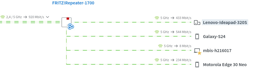

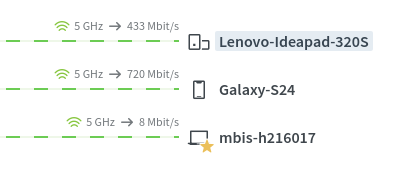

... das entscheidende Gerät ist im Screenshot das "mbis-h216017" mit ganzen 8 Mbit/s, die dort ankommen. Zwischenzeitlich wurden eben 2,4 Gbit/s angezeigt, da hat es kurz sehr gut funktioniert.
Der Screenshot veranschaulicht ganz gut das Problem, denke ich: bei den anderen Geräten ist die Geschwindigkeit konstant sehr gut!

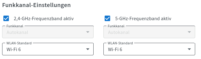

- Um überhaupt separat auf die Einstellungen des Repeaters zugreifen zu können, habe ich in den Mesh-Einstellungen des Repeaters zunächst den Punkt "Einstellungen aus dem Mesh automatisch übernehmen" deaktiviert.
- Dann habe ich unter "Funkkanal" den WLAN-Standard auf "Wifi 6" (statt Wifi 7) gesetzt:
Meintest du dieses Vorgehen?
Leider hat dies nichts am Fehler geändert... :-(

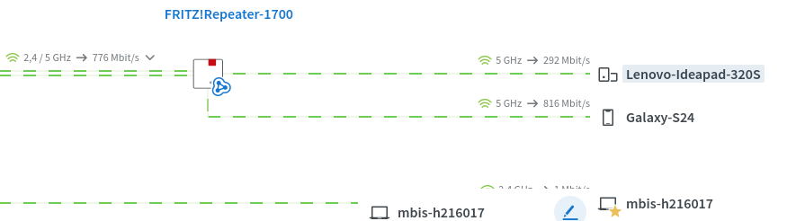

Mit Umstellen auf WPA2 (sowohl 1. nur in den Repeater-Einstellungen, als auch 2. global in der Fritzbox) stellt der Laptop gar keine Verbindung zum Repeater mehr her, sondern direkt zur Fritzbox - mit an dem Standort erwartbar schwachem Signal:
... die anderen Geräte verbinden sich jedoch weiterhin mit dem Repeater.
Ich habe die Verschlüsselung nun erneut auf WPA2+WPA3 zurückgestellt, mit folgendem Ergebnis:
Aktuell geht es also (mal wieder). Fragt sich, wie lange...
... und nun geht es schon wieder nicht mehr:

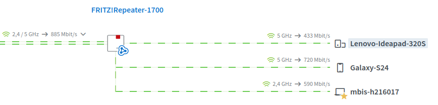

Mir ist nun aufgefallen, wie ich den Fehler gewissermaßen "reproduzieren" kann:
Ich könnte jetzt natürlich das 5GHZ-Netz gänzlich deaktivieren, würde dies aber nur ungerne tun.
- Wenn das Gerät im 5GHZ-Netz verbunden ist, tritt der Fehler auf
- Wenn es im 2,4GHZ-Netz verbunden ist, ist die Geschwindigkeit hoch.
