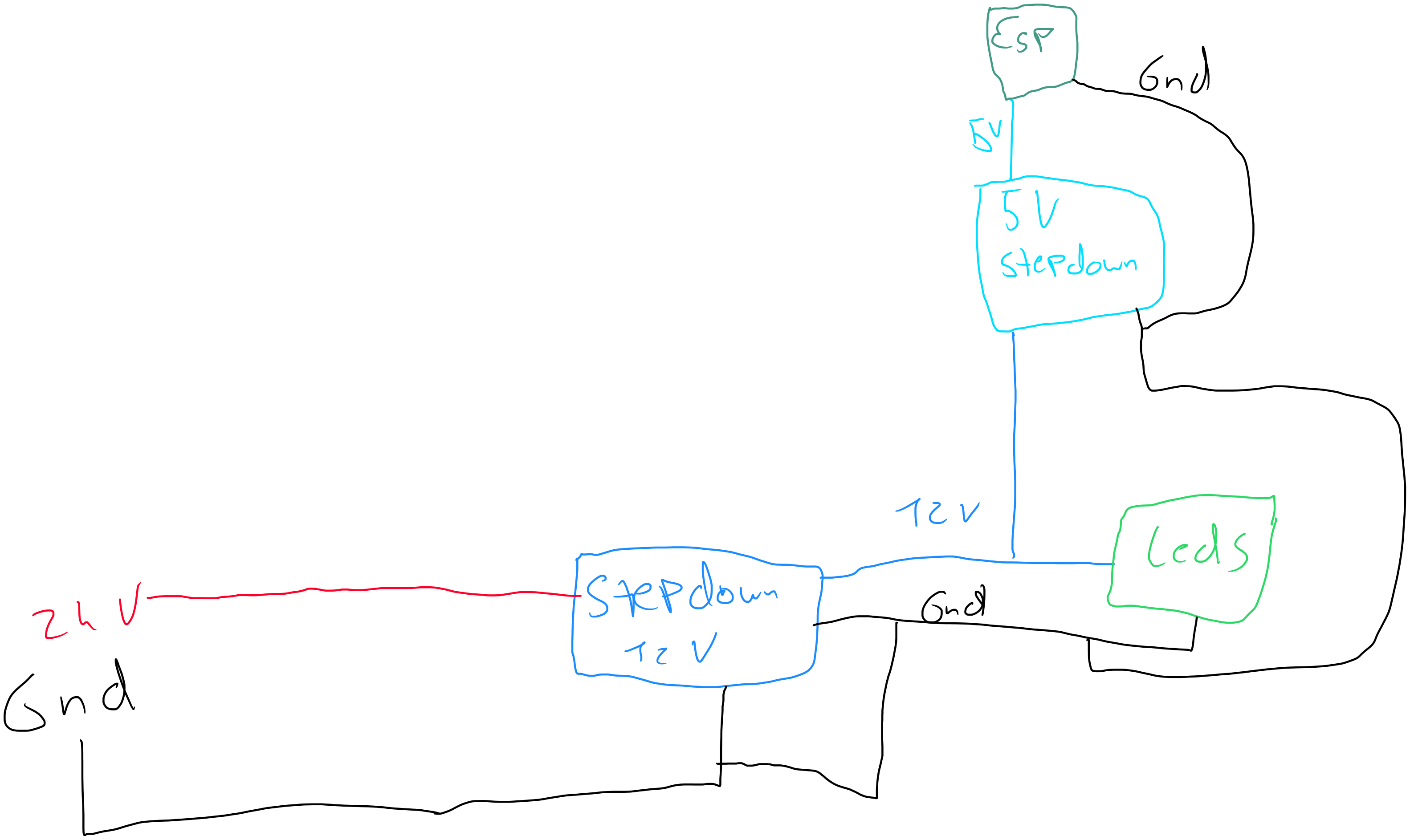

Alle stepdowns müssen die gleiche Masse haben, auch wie der esp und erst recht mit dem 24v Netzteil…
Reaktionen: D0bby
So ungefähr… quick and dirty….
Reaktionen: D0bby
Würde auch eine Wago am ersten Splitt gehen und von dort aus auf alle Teile?
Also quasi ab dem Stepdown eine Sternverteilung?
Ja richtig - Du musst halt alle auf ein Potential bringen, wenn Du einen Multimeter hast, kannst Du mithilfe der Durchgangsprüfung feststellen, dass diese meistens das GND durschleifen...
Alle müssen auf dem gleichen gnd hängen, deshalb blinkt es bei dir.
Reaktionen: D0bby
Idealerweise splittest du den GND direkt an der LED einmal in GND_pwr und einmal in GND_data auf.
Reaktionen: D0bby

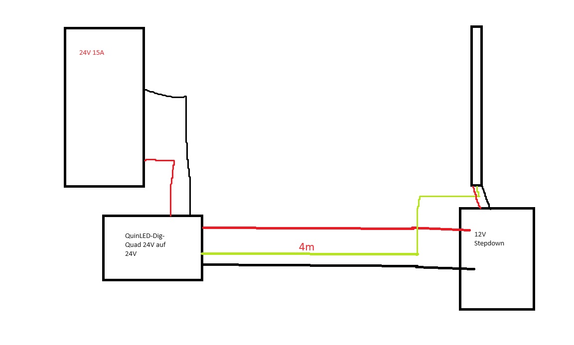

So - gerade am gucken, wie ich das am besten lösen kann. Und meine erste Lösung die ich verworfen hatte, da ich dachte, das Blinken kommt von einer zu langen Datenleitung jetzt noch mal auf dem Tisch um den GND Fehler vorher auszuschließen.
Dann hätte ich die Steuereinheit im Haus und am LAN. Würde mir besser gefallen.
Hier mal mein Kunstwerk - und die Frage wo ich das wie am besten brücken soll.

Wenn ich das jetzt richtig verstanden habe, brücke ich GND vor dem Stepdown mit nach dem Stepdown

Ich bin mir immer noch nicht ganz sicher, wo ich jetzt brücken muss.
Soweit ich das verstanden habe // vor dem 12V Stepdown eine Wago und da dann nach dem Stepdown und zu dem Stripe. 🧐
Werde das heute Abend dann mal zusammen basteln
Testaufbau lief :daumen:
