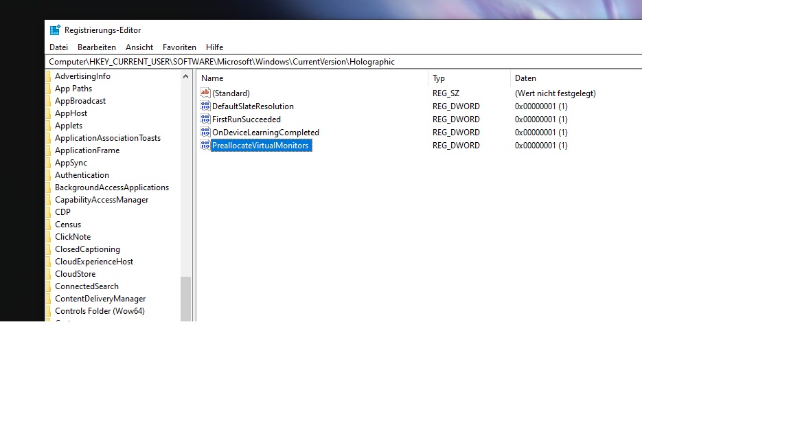

Updates alle Installiert und den ordner in der registry hinzugefügt.
Leider hat dies nichts geändert.

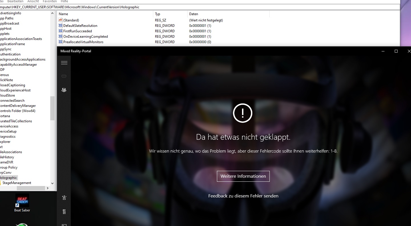

Korrekt es muss auf 0 stehen und anschließend den Rechner neu starten. Müsste eigentlich funktionieren.
Habe auf 0 und neugestartet mixed reality Portal neu Installiert und neugestartet.
kann es am anschluss liegen ?
meine gpu hat 3x dp eingänge 1x hdmi und mein zweit Monitor hat nur Hdmi deswegen habe ich den mit einen Hdmi auf dp adapter drinne.
es funktioniert aber:
Monitor1 + Monitor2
Monitor 1 + Vr
Monitor 2 + Vr
