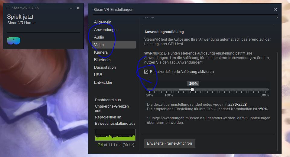

Da kannst du unter Einstellungen den SS anpassen. Und unter Einstellungen > Entwickler das Steam VR neu kalibrieren indem du das HMD auf den Boden legst.

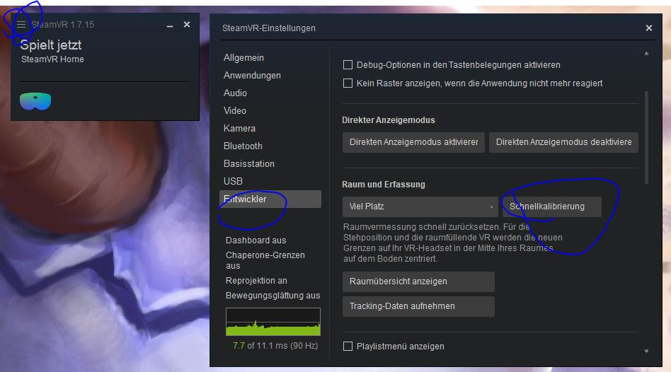

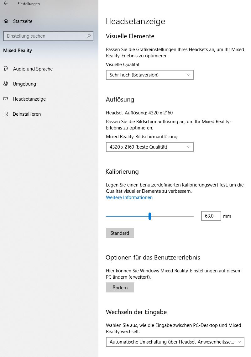

Und wenn ich bei wmr headseteinstellungen die Hz Werte auf automatisch stelle, legt er auch 90 Hz an. Aber wie es sich mit dem Bug verhält muss ich auch nochmal näher beobachten.

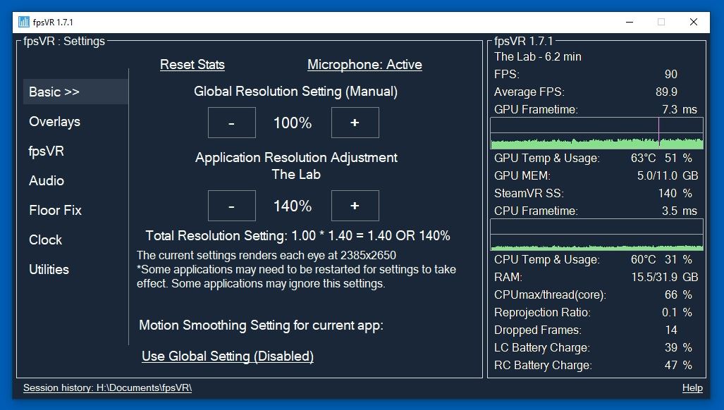

FpSVR ist eigentlich keine große Sache.
822652
Startet automatisch mit SteamVR und öffnen kannst du es mit Thumbstick eindrücken > und dann wird es im SteamVR Menü angezeigt.
Rechts stehen alle gemessenen Werte.
Unter dem Punkt Overlay kannst du ingame das Fenster an deinem Controller heften, oder ausblenden.
Ansonsten wird es am Desktop angezeigt.
Den Rest brauch man eigentlich nicht.

Frage: weil ich den Screenshot von fpsVR grad sehe:
(man kann es beim Overlay eingeblendet im Spiel auch mit weniger INfos anzeigen lassen)
meine Frage:
wie schaut das mit den Frametimes aus?
werden da GPU + CPU addiert ?
CPU berechnet mal was angzeigt werden soll, gibt das der Graka
die berechnet dann wie das ausschauen soll
im gezeigten FAll wären das dann:
3,5ms CPU + 7.3ms GPU = 10,8ms
dann kommt ja sicher noch was weiteres drauf
so:
gibt es wo eine Tabelle, was für Frametimes erreicht werden müssen
(CPU Frametimes sollte ja unabhängig von Supersampling und co immer gleich sein (???) )
damit es sich mit 80Hz, 90Hz, 120Hz, 144Hz ausgeht ?
ich hab z.b. PRoject Cars - das braucht viel LEistung - mal entschieden:
ich kann mit Reprojection leben (und dann teils "wabelnden" Karosserie-Teilen von anderen Autos ertragen)
gut:
um maximale Leistung zu haben, hab ich die Index bei Project Cars auf 80Hz gestellt,
sodass nur 40 Bilder/sec. berechnet werden müssen..
bei 22ms Graka-Frametimes läuft es dann noch flüssig mit 40Hz (die dann per Reprojection auf 80Hz gebracht werden)
bei 25ms Graka-FRametimes brechen die Frames dann ein...
was zu ruckeln führt (weil er wohl dann nimma gscheit das Reprojection machen kann)
also weiß ich: ich muss die FRametimes bei Einstellung 80Hz (und Reprojection)
auf unter 25ms halten
auf die CPU-Frametimes hab ich jetzt leider nicht geachtet
ich hab die Grafik dann halt beim Spiel so lange hochgeschraubt + Supersampling bis ich bei ca. 22ms gelandet bin
damit hab ich best mögliche Qualität mit meiner Brille bei noch ausreichender Flüssigkeit im Spiel

Krass finde ich aber den Unterschied ob man SS nach Anwendung einstellt oder Global (danke für das Video!!).
Wenn ich Assetto Corsa auf 150% nehme und Global auf 100 liege ich bei ~13ms,
bei AC 100% und Global auf 200% bei ~9-10ms. Bei deutlich besserem Bild.

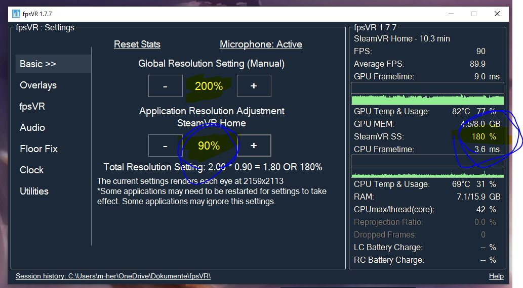

"Wenn ich Assetto Corsa auf 150% nehme und Global auf 100 liege ich bei ~13ms,
bei AC 100% und Global auf 200% bei ~9-10ms. Bei deutlich besserem Bild. "
Es gibt ja global resolution und das manuelle resolution adjusment.
Das adjusment verdoppelt den wert.
Er schreibt 150% per Anwendung und 100% global = 150% SS
200% Global und 100% adjustment = 200% SS
Das wird bei FpsVR rechts in der Mitte immer zusammengerechnet.

Über SteamVR kann ich gar nix einstellen, nur über den Reality Kram... :/ und dann auch nur das Headset vor den Bauch halten... das ist bei der Rift S besser.
Dann kann ich bei dem Tool fpsVR das SS nicht einstellen, ist auf automatisch und ausgegraut

SteamVR musst du am Desktop einstellen, oder geht das auch nicht?
822766
Bei Video den haken bei SS machen.

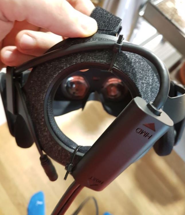

Schnetzel schrieb:
Das Kabel zieht aber stark am Headset was bei jeder Kopfbewegung leicht stört. Hinzu kommt, das die "Verlängerungskabelbox" sich an meiner Kleidung verhakt. Dieser Bereich ist für mich aber nur ein kleiner Wehrmutstropfen.
822769
Hat das mal wer ausprobiert?
2 Kabelbinder und Kabel und Tragekomfort sind echt um einiges besser. ;)
Ansonsten schade das es bei dir so schlecht passt.

Tunk schrieb:
@Kraeuterbutter
ja, das ist mir schon klar, dass er in Summe verschiedene SS-Werte hat..
warum ich es zitiert habe:
er meint, dass die Reihenfolge, also WO man den SS angibt, global vs. Anwendungsbezogen
einen Unterschied macht..
er schreibt ja:
bei der zweiten Variante hat er mit 200% in Summe einen höheren SS als mit 150% in der ersten Variante..
die zweite Variante schaut auch besser aus..
was jetzt aber das erstaunliche ist: die FRametimes sind auch kürzer !
REsüme dieses Postings:
es ist besser die anwendungsezogenen SS-Werte niedriger zu halten und die globalen höher zu setzen
statt umgekehrt
kann das jemand bestätigen?
so seine Erfahrung in Assetto Corsa
statt umgekehrt
Wo steht das? Gilt das generell? Hab mich immer gefragt, was den Unterschied ausmacht, ob man den einen pusht oder den andern bei gleichem Endwert.
@Tunk
Das mit dem Kabelbinder werde ich mal probieren. Danke.
