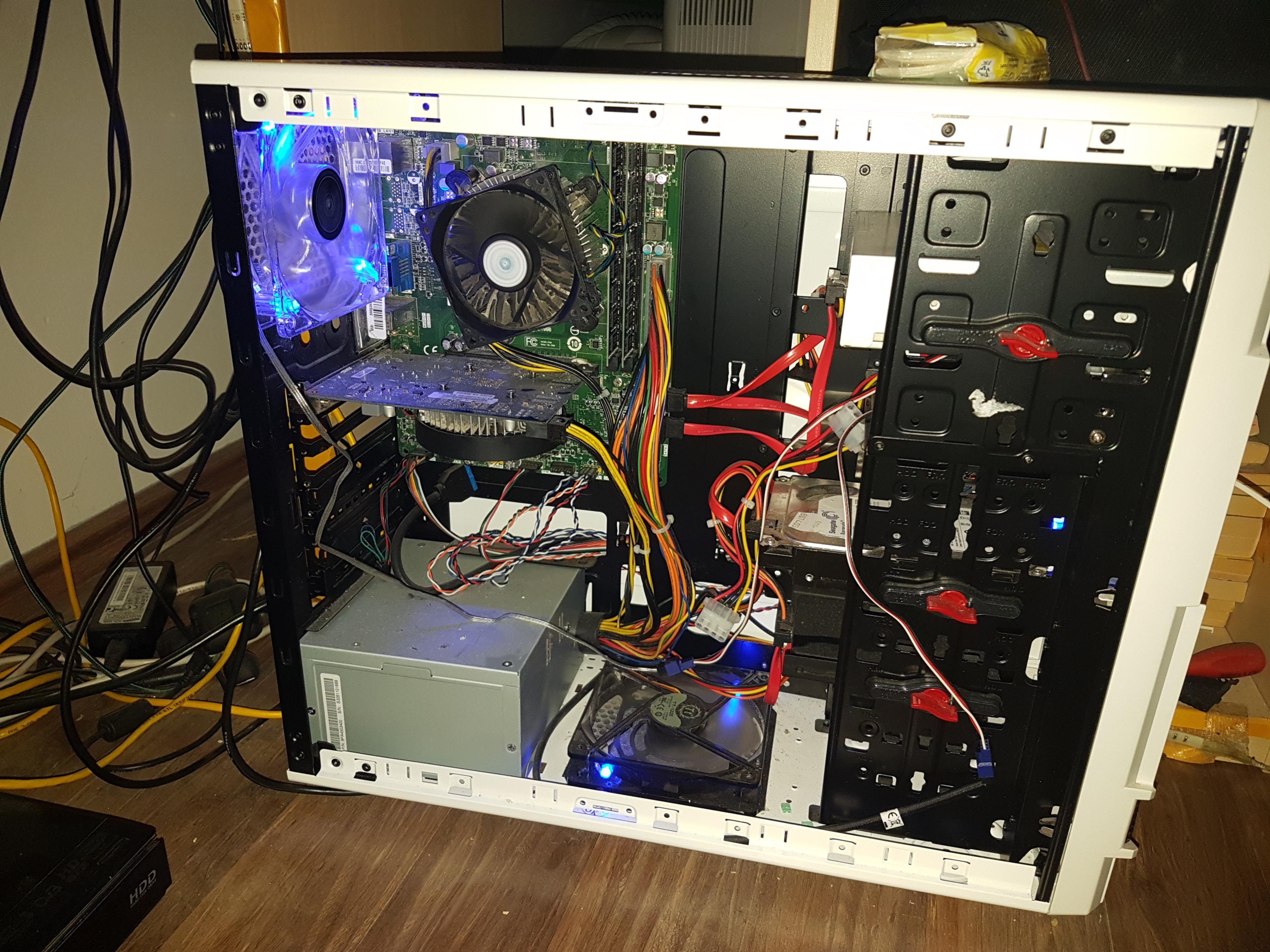

mach mal bitte ein foto von der kiste in geöffnetem zustand.
kein wunder dass keiner die kiste für 400€ kaufen will, das ist ne reichlich "optimistische" preisvorstellung.
20160906_212235[1].jpgSo hier

mehr steht da nicht? nichts von wegen 3,3V/5V/12V/xA? mach bitte ein foto.
edit:
traumhaft, schon das zweite NT heute abend auf dem nix brauchbares steht:freak: (nicht deine schuld, TE;)) der lüfter am boden damit extra viel staub reinkommt?
Sieht nach FSP mit 450Watt aus ...
