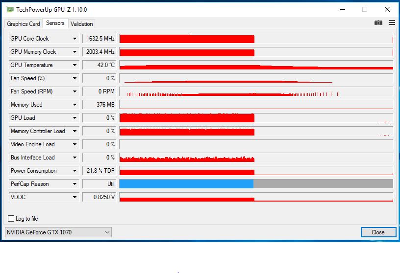

Karte ist da und habe Sie gleich getestet. Lüfterkurve habe ich mal aufgezeichnet.
Zwischen 52-55°C schalten die Lüfter Impulsweise zu. Ab 60° laufen Sie permanent. Erreicht die Temp. wieder 50°C wird wieder Impulsweise geschaltet. Ab 42-40°C bleiben die Lüfter wieder stehen.
