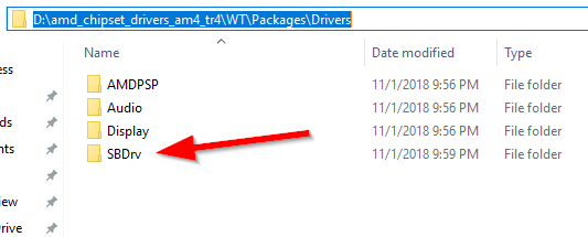

Ich habe mal geschaut wo ich mal den aktuellen Chipsatz für mein Mainboard herkriege.
So habe also den Treiber von der msi seite runtergeladen und jetzt ist mein problem, dass da auch der Grafikkarten Treiber drinne ist. Allerdings finde ich die anderen Treiber die dabei sein sollen nicht. Alle Setups die ich da in den Ordnern gefunden hab starteten alle nur die Treiberinstallation für dia GraKa den Treiber hab ich aber schon finde also den chipsatz Treiber net habe halt zurzeit nur den der auf der Disc vom MB drauf und der is halt Uralt.

Hi,
Die sind doch komplett da drin. Du darfst nur nicht mit der Setup.exe alles "ueberpruegeln".
Allerdings denke ich, das es kein Problem der "Chipsatz-Treiber" ist.
