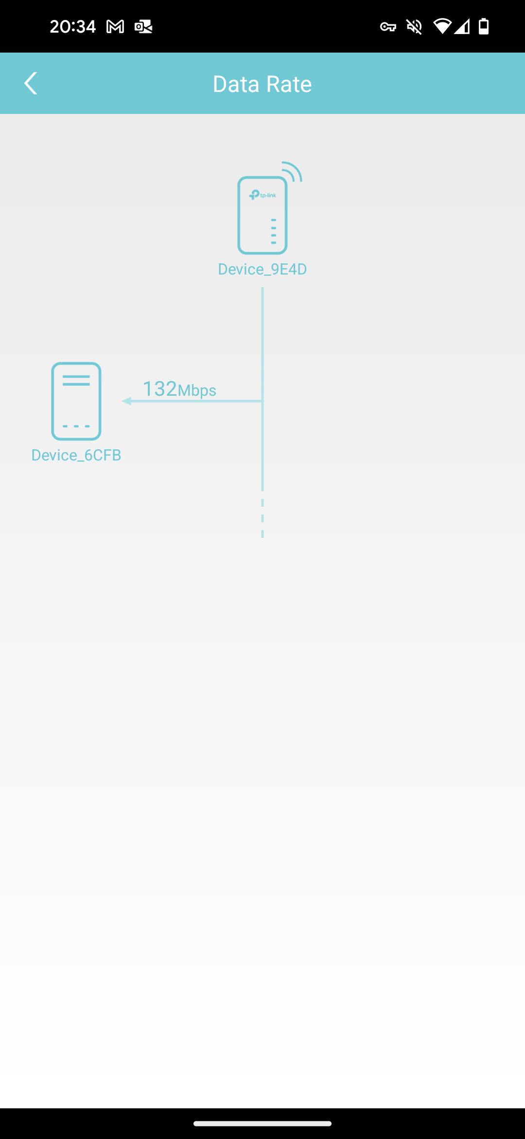

Moin zusammen,
ich hab ein seltsames Problem.
Wir haben einen Kabelanschluss mit 100 Mbit down und 5 Mbit Upload und beides liegt auch an der Fritzbox an.
An meinem Desktop PC und im hinteren Teil des Hauses bekomme ich Internet via Steckdose mittels "TP-LINK TL-WPA1300P AV1300-AC1200-Gigabit Powerline " Adapter.
In letzter Zeit ist das aber mehr als langsam, gerade seit wir auf 100 Mbit umgestellt haben vom Internettarif her. Die Geschwindigkeit liegt wie gesagt an der Fritzbox an. Laut dem Diagnose Tool von TPlink ist die Verbindung zwischen den Powerlink Adaptern auch ziemlich flott (siehe Screenshot).
Am PC bzw. Laptop kommen aber nur so ca. 8MBit Download an, PC ist via Kabel mit Powerline verbunden, Laptop via 5GHz WLAN.
Jemand eine Idee wo mir da 90% der Bandbreit abhanden kommen???

Das vermute ich auch mal, wenn wir dann die dargestellte Brutto Datenrate der Powerline (132Mbit/s) zu Grunde legen dann kommt das hin und wäre sogar noch erstaunlich gut.
@MrTony
Bitte mal mit dem Notebook direkt via LAN an den Router ran und messen.
Alle anderen LAN Kabel abziehen, WLAN abschalten so dass nur dieses eine Notebook die volle Leistung bekommt.
