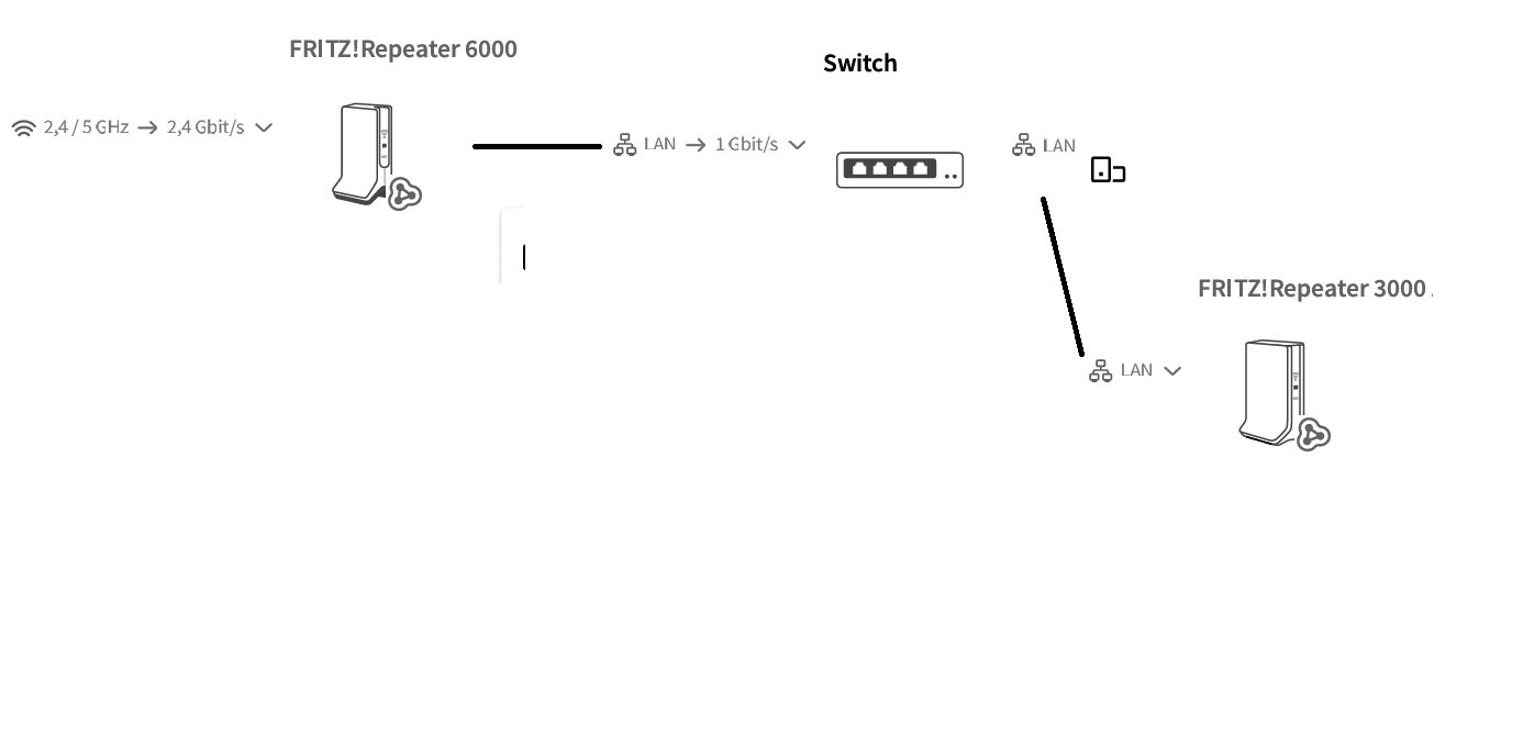

Meine erste Lösung, welche ich umgesetzt habe und irgendwie am Scheitern bin, vermutlich durch einen beschränken Horizont in dieser Geschichte:
  • Ein Flachband Lan Kabel Cat6 (15m) vom 6000er in einen TP-Link TL-SG 105 gelegt, um den ersten Raum voll zu versorgen.
  • Vom TP-Link ein Flachband Lan Kabel Cat6 (15m) zu einem weiteren TP-Link TL-SG105 im zweiten Raum.
  • Im zweiten Raum eine Lan Brücke zu einem AVM 3000AX eingerichtet und den PC und die Dockingstation (HP G5) mit einem LAN Kabel verbunden
Die Geschichte im zweiten Raum schlägt fehl, es scheint so, als ob kein Lan Signal ankommt.
Lasse ich den 3000er im Mesh laufen, hat dieser gerade einmal eine 60 -100 Mbit Verbindung zum 6000er und ich kann den PC via dem TP-Link am Netz ansteuern. Netzwerkkabel wurde auch bereits getauscht.
Schließe ich das Lan Kabel vom ersten Raum an, inkl. den 3000er über Mesh, fällt mein gesamtes Netzwerk aus.
Habe auch schon versucht, das Netzwerk vom 6000er über eine RJ45 Kupplung mit dem Lan Kabel aus dem zweiten Raum zu verbinden, bringt ebenfalls keinen Erfolg.
Von daher meine Frage, ob mir jemand meinen Horizont erhellen kann und mir meine theoretischen Denk und praktischen Verlegefehler aufzeigen kann.

Das Netzwerk fällt erst aus, wenn du den 3000er (welcher im Mesh ist) an den Switch angeschlossen wird?
Das klingt erstmal so als wäre ein Loop im Netzwerk und STP auf den (vermutlich günstigen TP-Link) Geräten nicht sauber implementiert.

@Gohst @MonteDrago danke euch beiden, hier ein kleines Update.
Gestern Abend noch ein längeres Netzwerkkabel gefunden (das bestellte von amazon kam erst 2032h).
  • Kabel dann gerade zum Testen im 2. OG vom 6000er durch den Flur gezogen, an den Switch im 2ten Raum. Kabel zum PC, nichts. Kabel zum 3000er nichts. Mit Anschluss des 3000 wieder Netz komplett weg.
  • anderes Langes Kabel gesucht, angeschlossen, das gleiche. Andere Ports probiert, nichts.
  • den älteren Switch aus Raum 1 genommen, angeschlossen, PC erkennt Netzwerk, läuft. Repeater angeschlossen, alles weg. Repeater entfernt, läuft.
  • Repeater resettet, erneut als LAN Brücke eingerichtet, danach im Mesh verbunden, läuft.
  • das erste Netzwerkkabel getestet, läuft ebenfalls.
Demnach scheint der neue (Typgleiche) Switch mit etwas nicht klar zukommen (immerhin blinkt er), war wohl das erste Problem. Das zweite war wohl etwas beim Repeater, dass dieser intern etwas durcheinander gehauen hat, was die Probleme beim Anschluss verursachte.
Der Raspi mit Plex läuft ebenfalls wieder Ruckelfrei im Netzwerk.
Auch ein dank an alle anderen für die Beteiligung hier.
auf die Schnelle eine kurze Übersicht, wie es jetzt aussieht.
