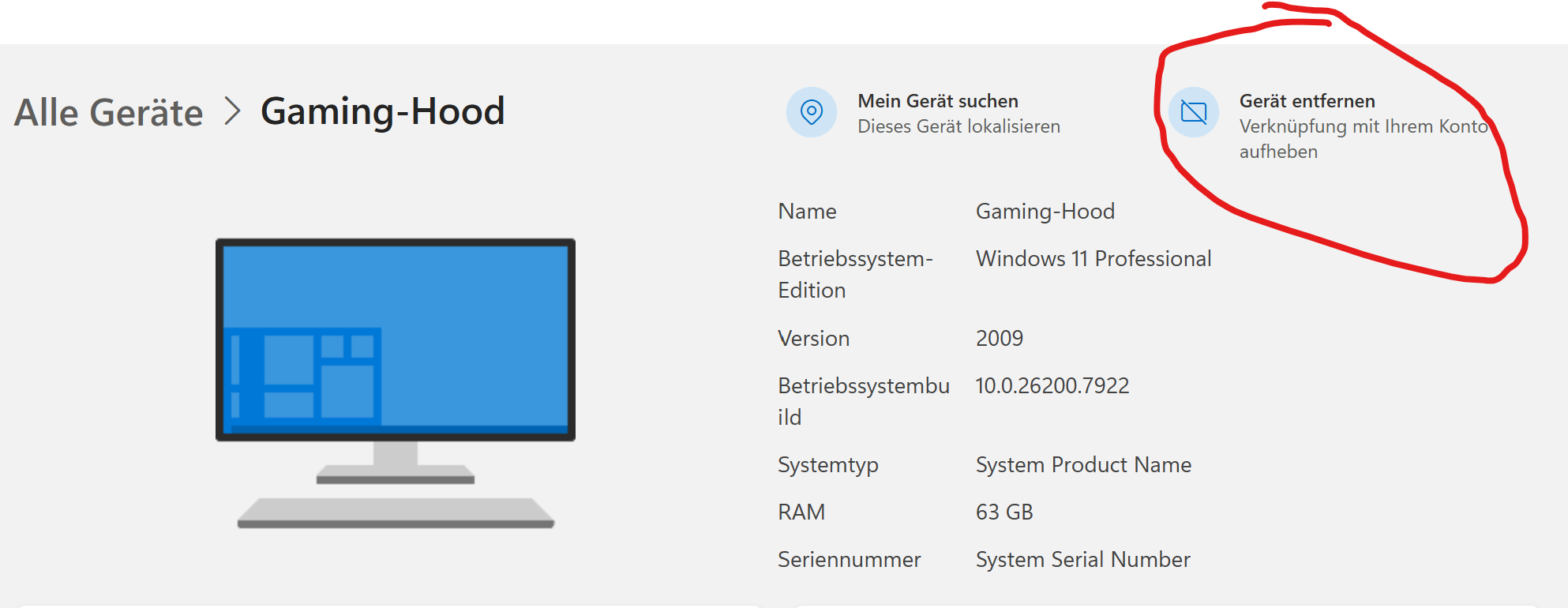

ApolloX30 schrieb:
Kann ich den Account meiner Mutter entfernen und das Gerät bleibt aktiviert?
Einfach das Gerät aus dem MS Account entfernen.
Löschen von Windows und aller Daten auf der Platte muss doch auch gemacht werden.
Neuinstallieren muss danach der neue Käufer mit seinem Namen und Accont machen.
