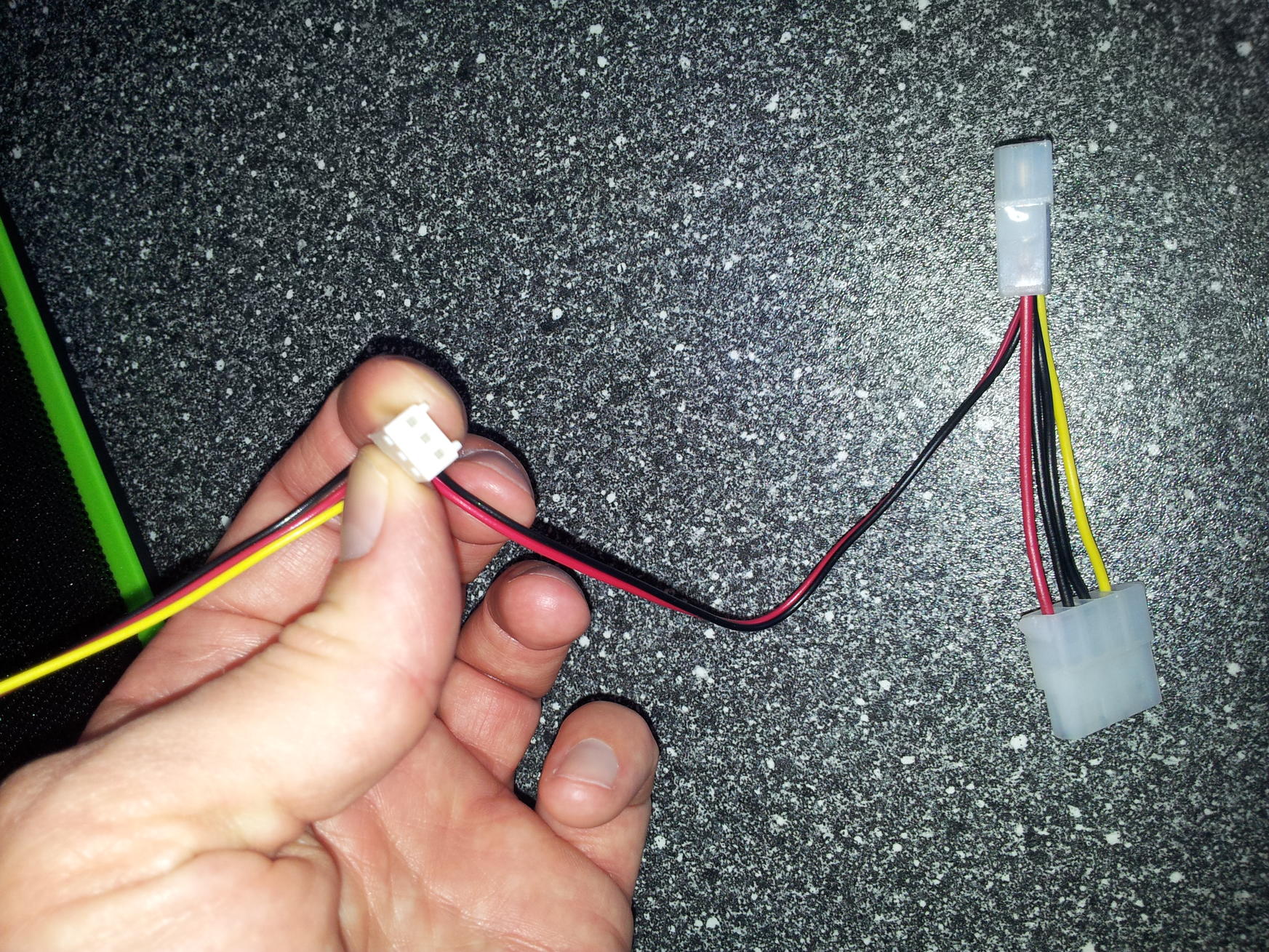

Was sind das für Gehäuse-Kabel?
Lüfter? Aber die passen nirgendwo hin. Auf dem Mainboard steht "Sys-Fan". Ist das für den Gehäuse-Lüfter? Aber auf dem Board sind 4 Pins. Der Stecker hat nur 3 Buchsen.
Kapiert. Muss die drei rechten Pins nehmen, dann geht es drauf.
aber den Lüfter nur ENTWEDER aufs Board ODER ans Netzteil - nicht beides ;)
Du meinst damit, die beiden anderen Stecker vom Foto nicht weiter beachten?
entweder mit dem kleinen stecker ans Board oder mit dem großen ans Netzteil (der 2te große ist, dass du den Anschluss dann z.B. für ein Laufwerk weiternutzen kannst)
der 4-pin stecker passt auch auf den 3-pin anschluss

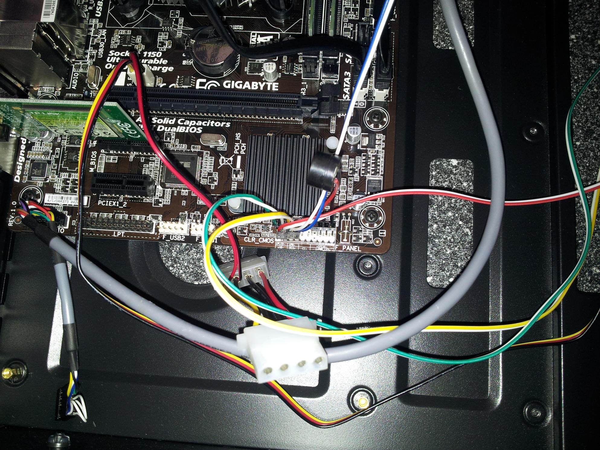

Hmmm....alles zusammengebaut, aber der Pc geht nicht an. Habe ich am Front Panel-Anschluss was vergessen? Müssen unten rechts noch Stecker hin? Sehe aber keine Kabel mehr im Gehäuse.
1) abstandshalter montiert?
2) ALLE kabel nochmal auf korrekten sitz geprüft?
3) ALLE kabel auch angeschlossen? speziell den 8pin neben der CPU?
4) Netzteil angeschlossen und eingeschalten (klingt lächerlich, aber kommt vor ;))
Die Abstandhalter sind an den Positionen - und nur da - im Gehäuse angebracht worden wo auch das Motherboard Bohrungen für die Befestigung auf dem Tray hat?
Kabel alle korrekt angeschlossen? ATX 24Pin, CPU 4/ 8Pin, Stromversorgung für die GPU, Kabel des Lüfters vom CPU-Kühler, etc. pp..?
Zum weiteren testen die Null-Methode an-/ verwenden.
Null-Methode
Nur CPU, CPU-Kühler, Strom aufs Board (sonst nix, alle Kabel ab, alle Karten runter darauf achten das auch der EXTRA-STROM-STECKER neben der CPU sitzt), Speaker anschließen.
Anmachen, horchen ob Beep, wenn nicht Board (was ja geprüft wurde), Netzteil oder CPU im Arsch,
wenn es Beept, Beep merken, Ausmachen, RAM zustecken
Anmachen
Es Beept nicht: RAM falsch gesteckt, Beep ändert sich nicht: RAM im Arsch, Beep ändert sich: Merken, ausmachen
Graka zustecken
Anmachen
Es Beept: Graka im Arsch, Kein Bild: Graka im Arsch
Ich bin echt saublöd. Ggrrrrr. Man sollte auch den Powerknopf bzw. den richtigen drücken.
Läuft...
