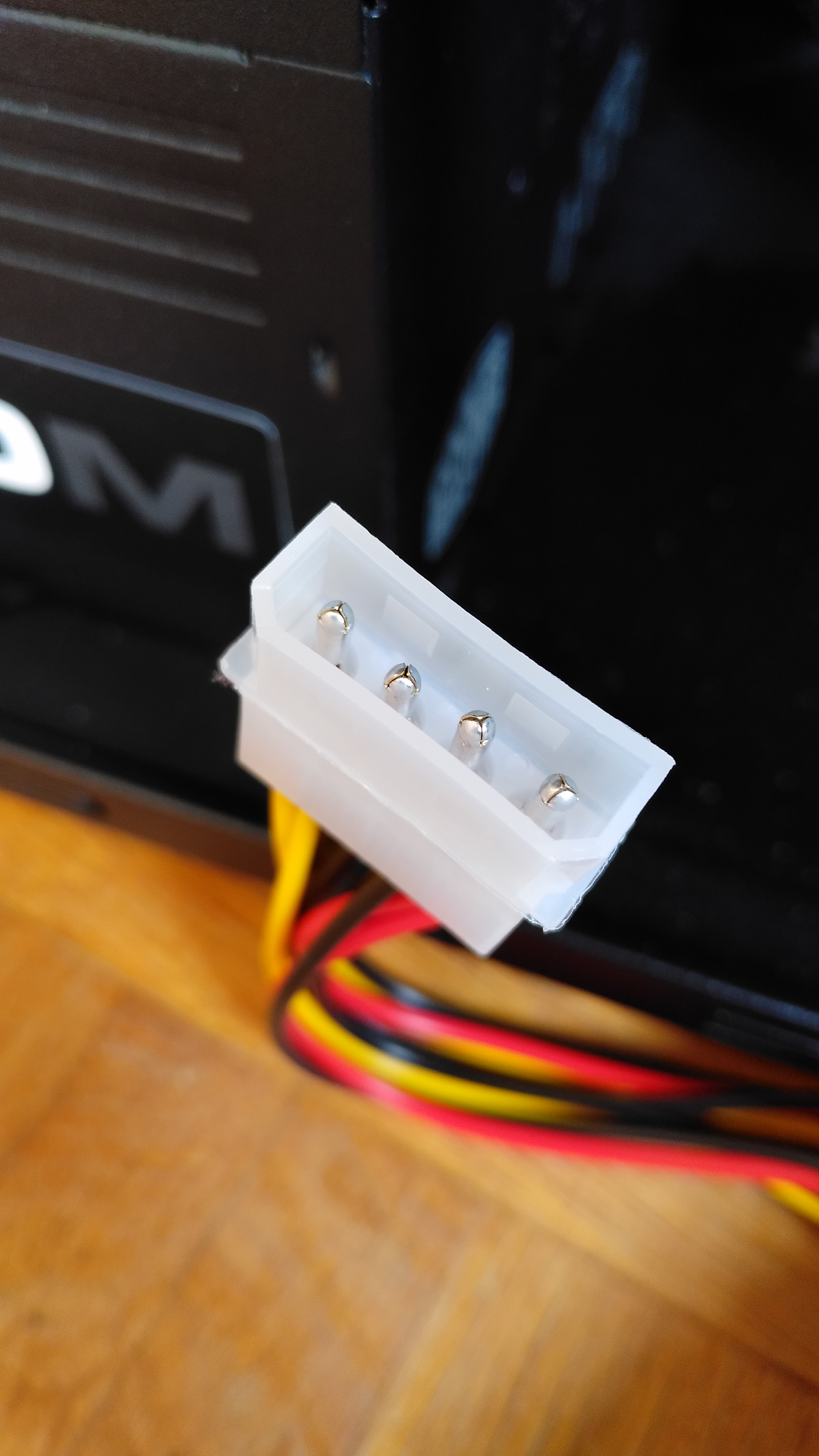

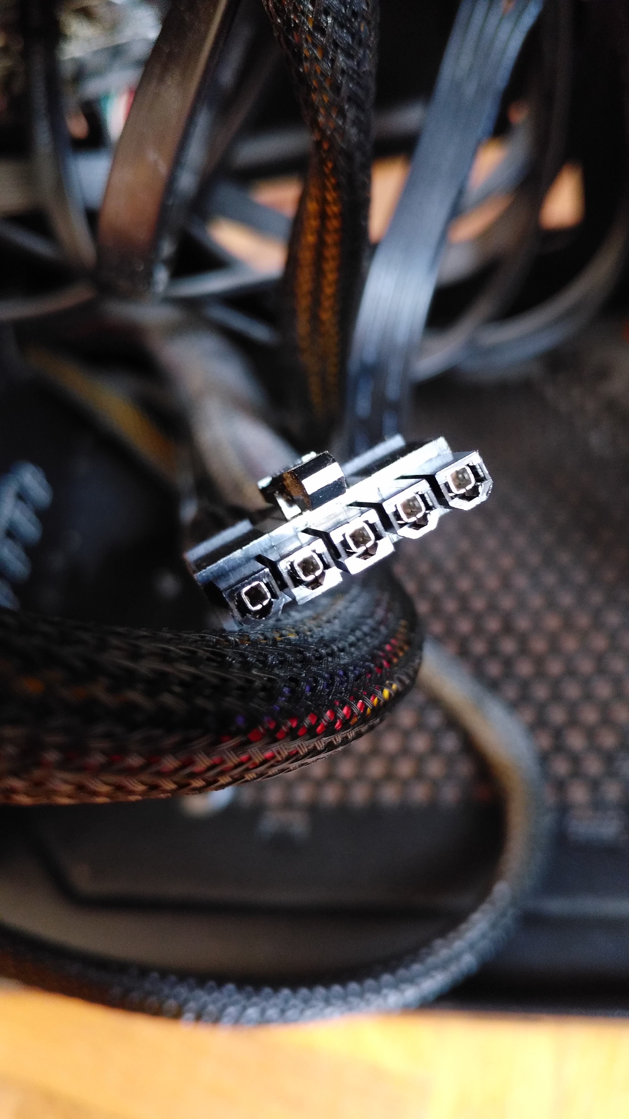

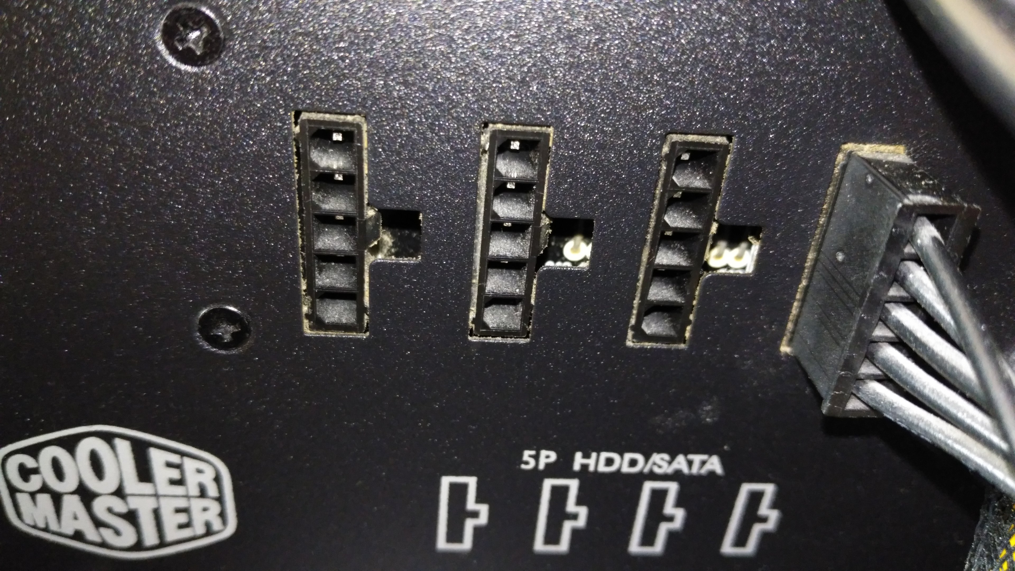

Ich hoff meine Frage passt hier rein aber da es immerhin mit meinem Netzteil zu tun hat, hoffe ich, dass das in Ordnung geht.
Ich hab mit heute eine SSD zugelegt und soweit läuft alles einwandfrei. Jetzt wollte ich meine alte HDD als Zweitspeicher wieder einbauen, scheitere aber daran, dass Ich leider keinen zusätzlichen SATA Anschluss an meinem alten Stromkabel frei habe.
Bei meiner SSD war ein Kabel dabei dass anscheinend ein Stromkabel sein soll (das weisse auf einem der Fotos) jedoch hab ich an meinem Netzteil keinen passenden Stecker (Ein Cooler Master G550M, also schon älter). Die einzigen Anschlüsse da sind welche mit 5 pins (siehe Fotos) und das passende Kabel das ich dazu hab, hat 5 eckige Anschlüsse, das neue weisse aber nur 4 runde pins.
Ich wollte im Internet danach schauen ob es eine Art Adapter dafür gibt, aber da ich mich mit Kabeln kaum auskenne und nicht mal weiß wie die "offiziell" heißen, bin ich relativ ratlos.
Hoffentlich kann mir jemand von euch weiterhelfen! Gibt es so ein Kabel, dass ich suche, noch irgendwo zu kaufen, und wenn ja, nach was muss ich suchen? Oder ist es (und das Netzteil) schon so veraltet, dass es keinen Sinn mehr macht?

Also, du hast ein modulares Netzteil von Cooler Master und die Kabel die da rein kommen, sind dann auch von Cooler Master. An irgendein Kabel sollte entweder ein 4-Pin Molex Stecker, oder ein weiterer S-ATA Stecker sich verbergen. Ggf. einfach mal Cooler Master anschreiben, eventuell bekommst du dort günstig Ersatz.
Es gibt sicherlich auch Custom Kabel...
Das weiße ist ein 5,25" Molex, kein SATA, der schwarze 5 kommt ins Netzteil (so sieht es zu mindest aus, da es kein Normales Kabel ist das im PC an irgendwelche Komponenten angeschlossen wird), das entscheidende ist was am anderen Ende hängt...
SATA sieht so aus
Reaktionen: Dandelion und LieberNetterFlo
Der weise Stecker ist wohl ein Adapter, um die SSD auch an einem älteren Rechner (mit Molex-Stromanschlüssen) anschließen zu können. Die SSD hat sicherlich einen Standard-Sata-Stromanschluss. Nimm einfach ein weiteres Kabel für Dein Netzteil, welches SATA-Stromansclüsse verteilt und schließe die SSD daran direkt an..
Kannst auch einen Adapter kaufen falls du die Kabel verlegt hast - Link.
