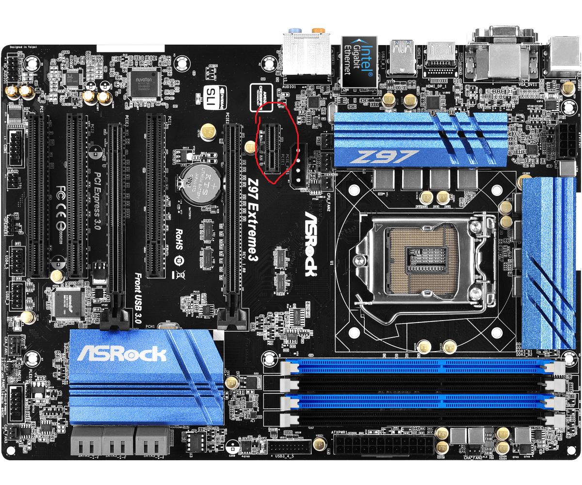

Die Karte muss in einen freien pcie Steckplatz auf dem Motherboard.
ich würde mal sagen in den kurzen PCIe-Slot oberhalb der Grafikkarte (siehe Screenshot)

Vielen dank, ich werde es gleich nach der Arbeit ausprobieren und mich melden wie es lief. Ehrlich gesagt hab ich den obersten Slot noch nie bemerkt xD
Wenn in dem langen daneben die gpu steckt würde ich darüber nachdenken die wlan Karte lieber in den langen unter der gpu zu stecken.
Reaktionen: Tino77
Kommt drauf an. Bei mir war es vor ein paar Jahren so: Wlan-Karte in den zweiten, unteren PCIe-16x gesteckt, Grafikkarte lief nur noch x8. Wlan-Karte raus, Grafikkarte x16 und das hat man im Spielen echt gemerkt.
Es hat gedauert, bis ich die Wlan-Karte als Problem erkannt hatte. Danach 10m flaches Netzwerkkabel unterm Teppich gezogen und Tschüß Wlan am PC.
Der oberer PCIe-1x Slot ist der richtige, sofern nicht der CPU-Kühler damit in Berührung kommt!
