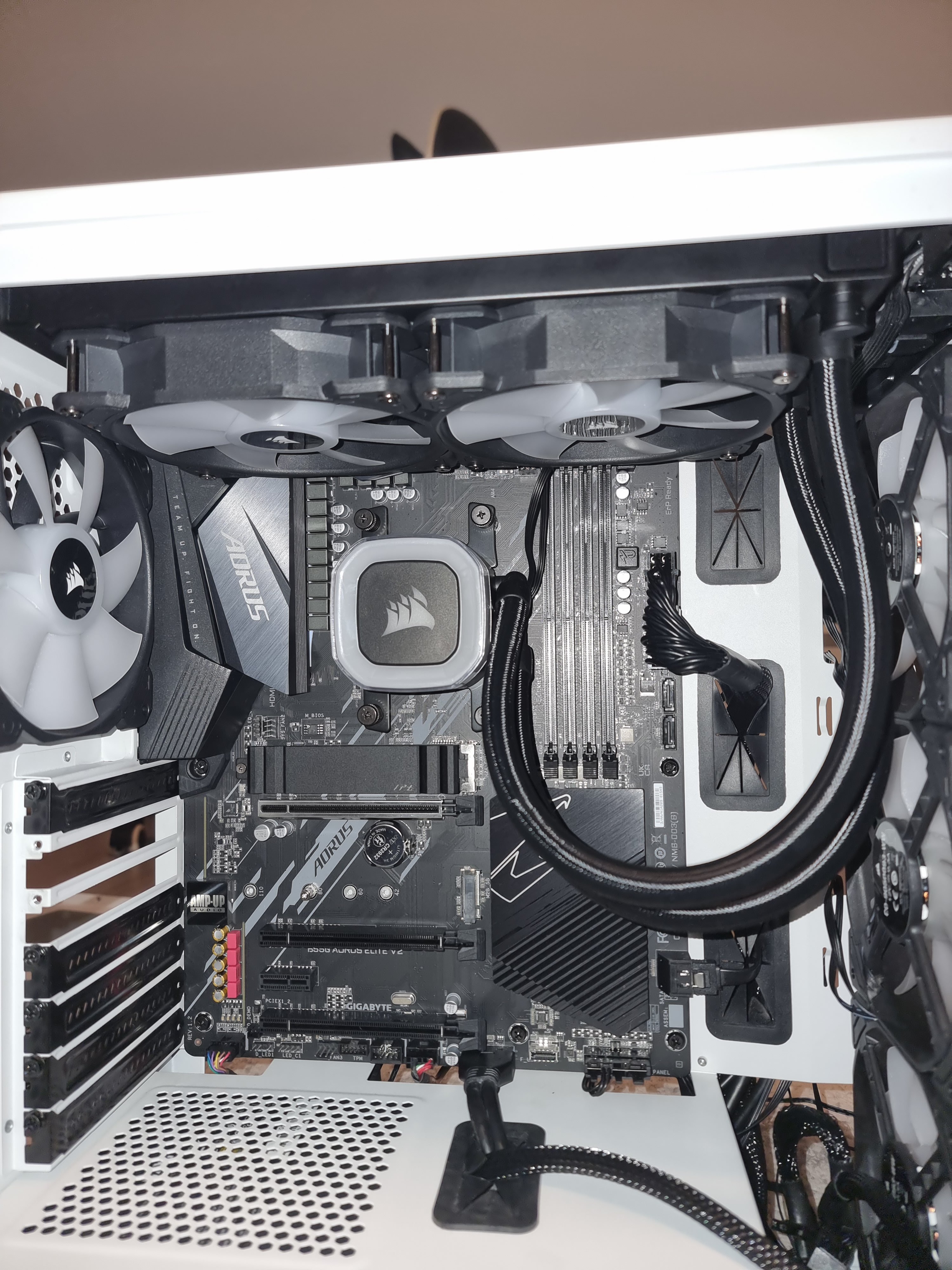

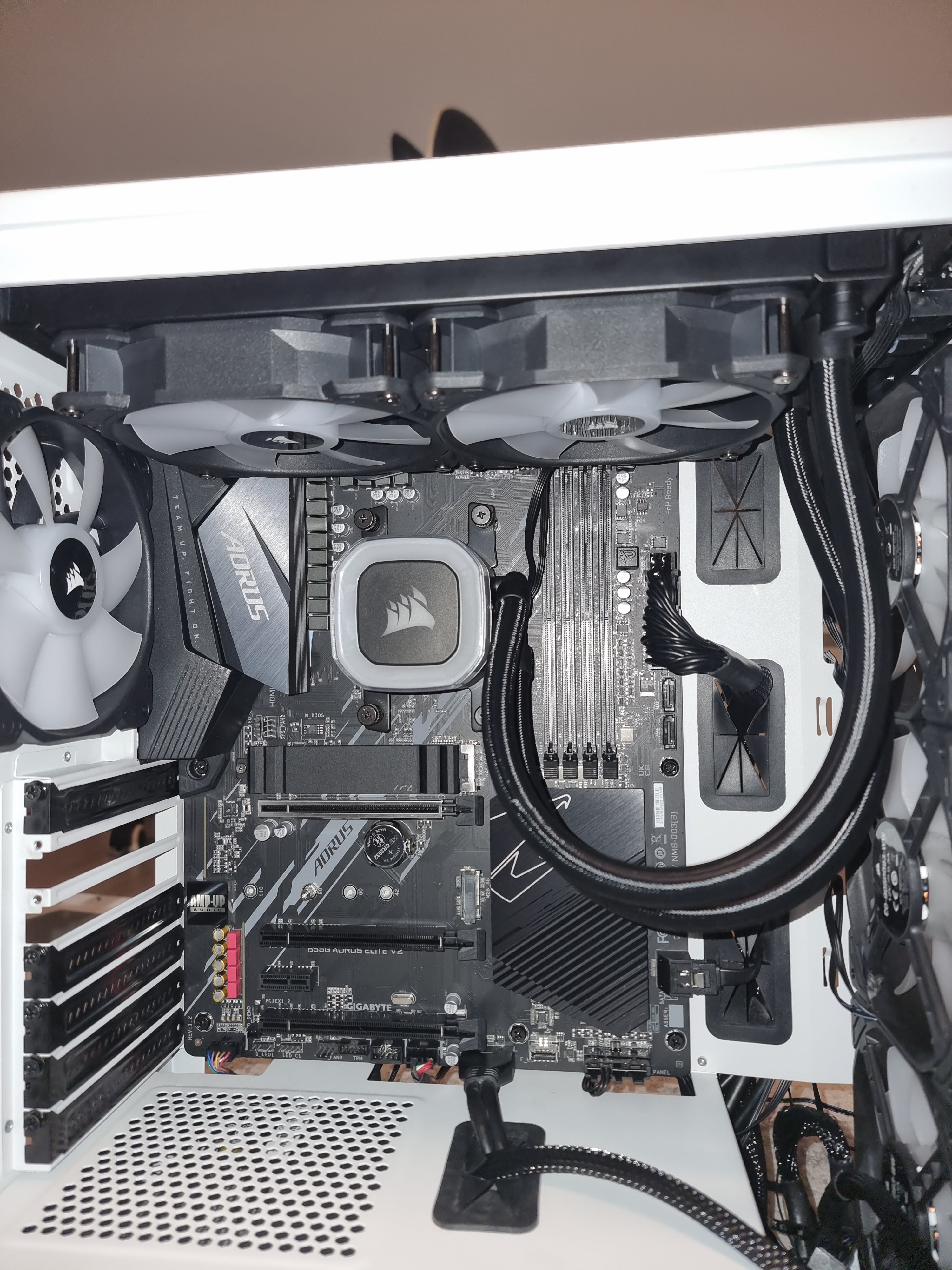

Ja da sind bereits Lüfter aber wenn ich den radiator noch dazu baue geht die graka nicht rein, hab eine Aorus 3060Ti
Tanzmusikus schrieb:
@Arbn99
Ist vielleicht etwas unpräzise geschrieben.
Du hast die AiO also bereits verbaut. Es könnte problematisch werden, wenn sich der Radiator nicht über dem AiO-Kühler befindet. Bitte zeig mal ein Foto, wo sowohl AiO-Kühler als auch AiO-Radiator zu sehen sind.
Hier von den Kühlern und wie die graka zu den Lüftern rechts steht

Die RAM-Module könnten passen. Müsste man nur das Anschlusskabel des AiO-Kühlers anders verlegen.
Dann kommen sie dem Arbeitsspeicher auch nicht in die Quere.

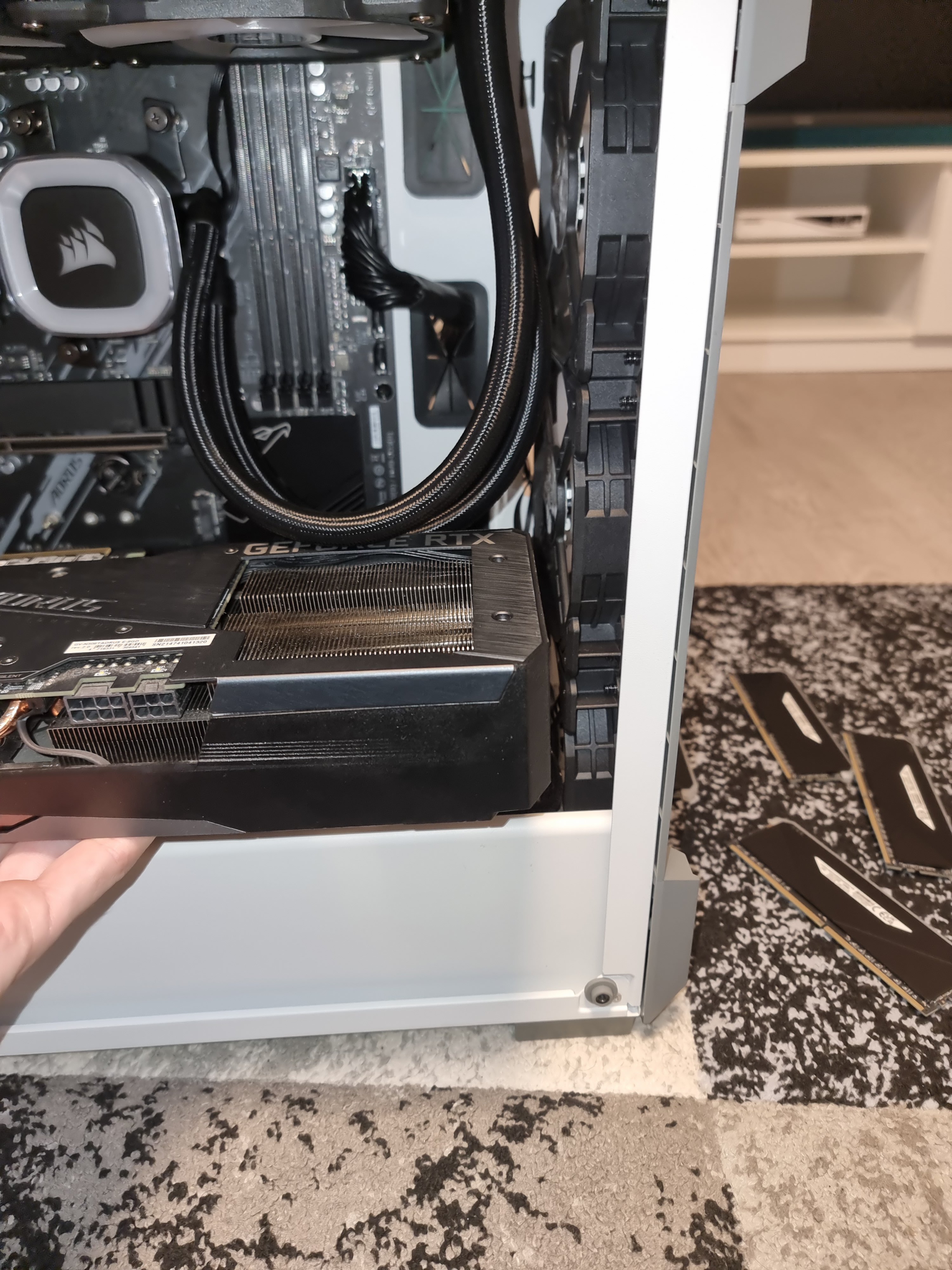

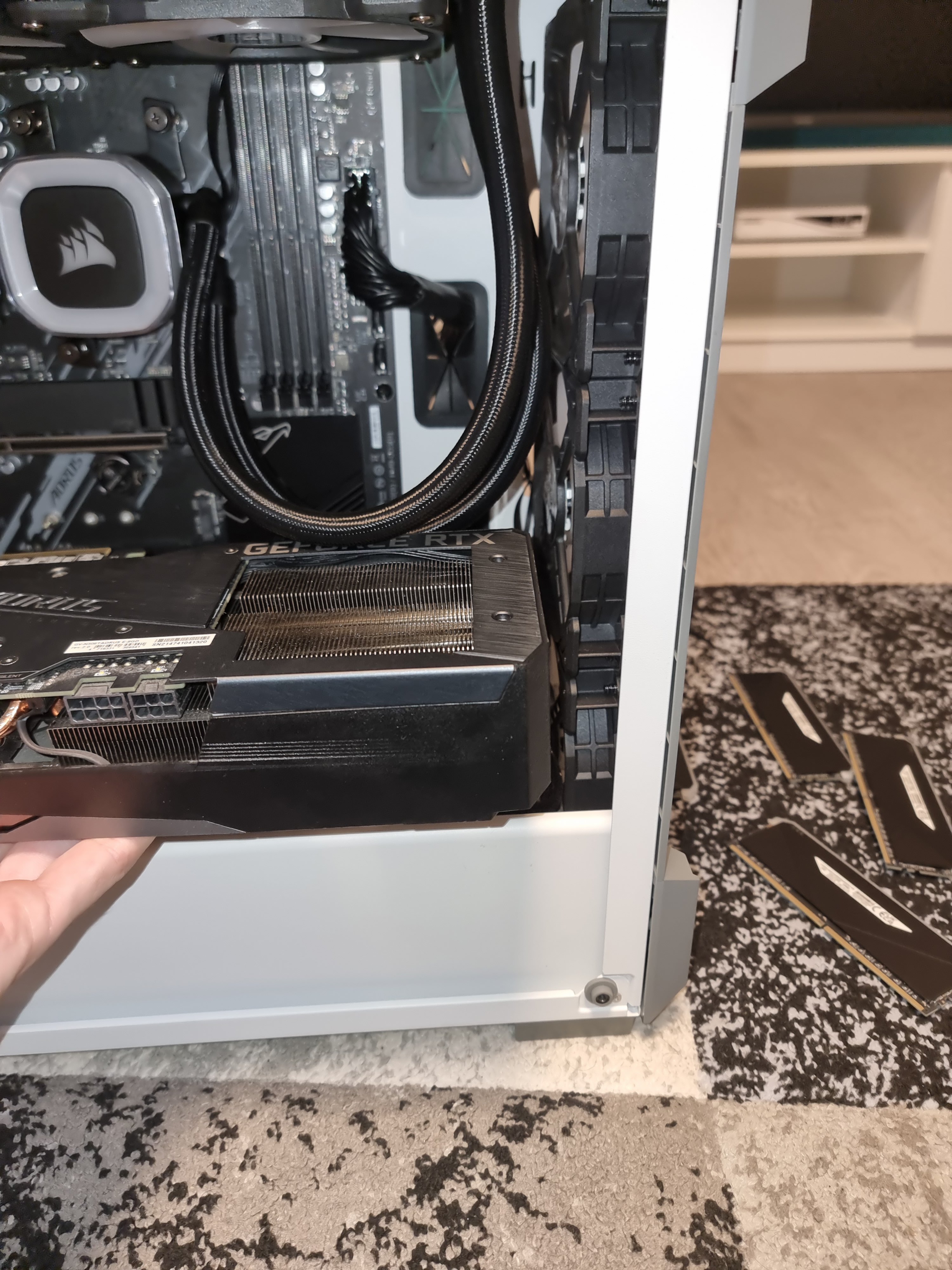

Die ram sticks passen wegen 1mm da nicht rein egal ob ich die aio zuerst montiere oder den ram, das eine steht leider immer im weg

Ist es eventuell möglich, den AiO-Kühler um 90° versetzt auf dem Prozessor zu positionieren?
Ich frage, weil ich die Anleitung nicht gelesen habe.
Wahrscheinlich ließe sich der AiO-Radiator auch anders herum oben verbauen, wenn man den hinteren ausblasenden Lüfter nach außen verbaut.
Ist vielleicht aber gar nicht nötig, wenn der AiO-Kühlkörper um 90° gedreht verbaut werden könnte. :daumen:

Nein leider nicht da die graka im weg stehen würde, die ist zu lang alleine ohne radiator sind es wenige mm luft, habe ein Bild bereits hochgeladen

Würden die Lüfter paar mm schmaler sein würde es perfekt passen
Aus diesem Grund hatte ich damals extra ein etwas größeres Gehäuse gekauft.
Und wenn Du die Schläuche um 90° nach links versetzt, sodass diese oberhalb des AiO-Kühlers raus kommen?
Bitte sei natürlich achtsam mit den Schläuchen, diese nicht zu stark zu biegen bzw. zu knicken.
Wenn sonst nichts hilft, dann wäre wohl ein neues Gehäuse fällig. :D
