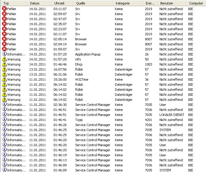

Hier ist ein Screenshot der Ereignisse vor dem letzten Crash.

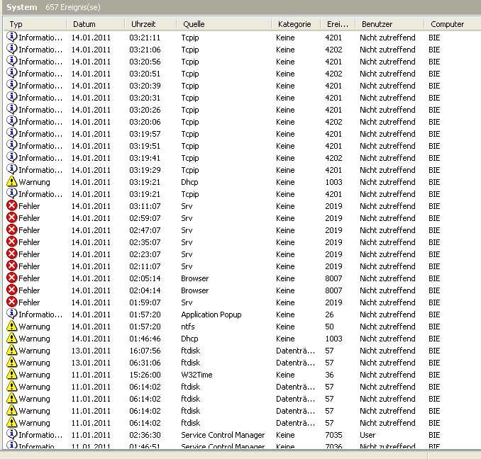

Und kurz nach 03:11 crashte er dann? Wo sind denn dann die Einträge vom Wiederhochfahren?
Um 3:11 reagierte der HS auf keine Tatatureingabe und runterfahren ging nur mit Hilfe der Reset Taste. Das ist immer so.
Danach fährt er ohne Probleme hoch und alles funzt bestens für ca. eine Woche.
2019 - The server was unable to allocate from the system nonpaged pool because the pool was empty. Hier wäre eine mögliche Ursache von Microsoft - z.B. fehlerhafte Filtertreiber wie Virenscanner oder Backup-Lösungen. Es geht jedoch in die Richtung Kernel-Mode Driver, dadurch könnte auch der Chipsatztreiber selbst das Problem sein.
