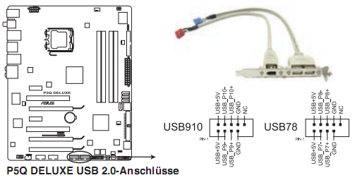

Pos. 10 sind eigentlich zwei USB-Anschlüsse wenn ich das richtig sehe.
Könnte es tendenziell möglich sein, das Ihr das Kabel nur falsch herum angesteckt habt?
Hier die Anschlussbelegung von einem meiner Asus Mobos:
ich hoffe Asus vergibt mir die Schleichwerbung. :D
Haben wir uns auch gedacht, weil wir leider kein Handbuch haben. Aber nachdem wir alle möglichen Positionen probiert haben, hat sich das denk ich erledigt.
