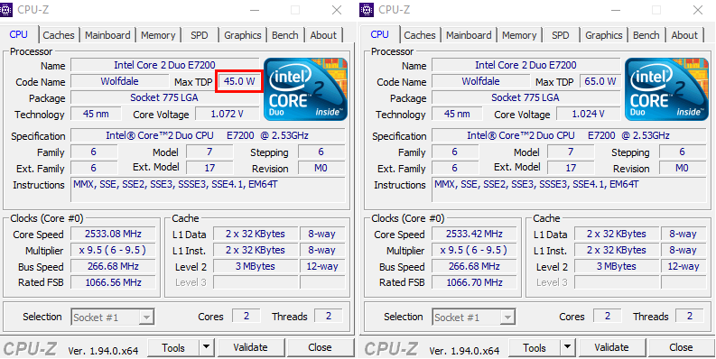

kann mir jemand sagen, woher genau sich CPU-Z eigentlich die Angaben zur TDP holt?
Ein Core 2 Duo E7200 ist normalerweise (laut Wikipedia und Intel ARK für alle sSpec) mit 65 W TDP spezifiziert (auf dem Bild rechts, mit sSpec SLAPC).
Mein Core 2 Duo E7200 mit der nicht gelisteten sSpec SLAPF wird allerdings von CPU-Z in aktuellster Version 1.94.0 x64 mit 45 W TDP angegeben (links im Bild).
Diese sSpec SLAPF ist offenbar nur in geringen Stückzahlen produziert worden, und ist sehr schwer zu bekommen.
VID ist bei beiden CPUs übrigens identisch (1.2250 V, Standard bei 45 nm Wolfdales), was in Anbetracht einer angeblichen Low-Power-Variante verwundert.
Ich vermute bisher, dass im Programm lediglich eine umfangreiche Datenbank hinterlegt ist, welche dann intern je nach CPUID bzw. Prozessorbezeichnung aufgerufen wird. Oder wird die TDP per Register im Prozessor selber hinterlegt?
VG und Danke schonmal, Taron

Ich denke das es ein Fehler in den hinterlegten Daten daran schuld ist.
Würde ich auch erstmal vermuten. Aber woher genau sich CPU-Z die Angabe zur TDP holt, weißt du aber auch nicht, oder?
Nach ersten Suchergebnissen scheint diese sSpec SLAPF als OEM Prozessor in IBM/Lenovo-Desktops verwendet worden zu sein.

Cpu-z und andere tools lesen direkt aus der cpu die meisten Parameter aus (Modell, stepping etc) . Wäre das nicht möglich wüsste nicht einmal das Mainboard welche cpu verbaut ist. Spätestens hier, da man dort VID auslesen und volt, ampere- und Verbrauchsgrenzen einstellen kann, behaupte ich dass die Meisten werte direkt aus der CPU oder indirekt vom Mainboard ausgelesen werden können
->microcode
Über CPUID-Befehl lässt sich die TDP auf den ersten Blick nicht auslesen, dies gilt offenbar nur für Features und Strings von Hersteller und CPU-Typ.
Ich vermute dass die VID für jeweiligen Takt bzw. bei neueren CPUs für Turbo auch in einem (anderen?) Register gespeichert wird.
Wo genau in der CPU die VID gespeichert wird, weiß ich aber trotzdem nicht. Eventuell im Microcode, aber auf den haben Programme von außen keinen Zugriff, außer die CPU selbst. Bei einem Microcodeupdate führt die CPU den "Updater" für den entsprechenden Programmteil sozusagen selber aus.
CPU-Z kann neben der Spannung des Reglers auch die VID auslesen, indem in einer ini-File ein Wert geändert wird (cpu-z.ini -> "Sensor=1" zu "Sensor=0" ändern.)
