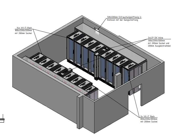

Als Anhang der Planungsstand, aktuell steht nur der Rohbau.
Mit warm/kalt Gang Schottung.
Auf der linken Seite werden dann 2 Racks Wassergekühlt, die gegenüberliegende Seite initial komplett leere Racks.
Sehe ich das richtig, das ihr einen inrow Kühler für 7 Rack vorsieht, also die Racks keine Zwischenwände haben?
Ich sehe da auch Türen mit Sichtfenster. Ich hoffe das ist nicht tatsächlich so. Versorgung kommt von oben?
Btw die Tür sieht ziemlich niedrig aus. Sicher das da ein Rack aufrecht auf nem Hubwagen durch passt?
Mir fehlt die Verrohrung und Stromversorgung da noch.
Ich weiß ehrlich gesagt nicht, was ihr mit so viel Racks wollt. Mit 400kW Kühlleistung bekommst du keine 10 Racks versorgt. Da scheinen mir Leute mit nem Rechnerraumsdesign aus dem letzten Jahrtausend tätig zu sein.
Ich sehe z.b. absolut keinen Sinn in nem Warmgang, wenn ihr auf WaKü geht.
Schaut euch doch mal Uni Dresden oder HLRN an bezüglich WaKü.
Wenn der Rohbau steht, hoffe ich ihr wart großzügig bezüglich Flächenlast. Ne Tonne+ pro Quadratmeter ist nicht verkehrt.
Was sollen eigentlich die kurzen Racks vorne?
Mac_Leod schrieb:
Kalte Luft kommt der Raum über 2 Rittal LCPs
Ähm das ist mir gerade aufgefallen. Wenn ich das sehe, dann bringen die mur 12kW Kühlleistung. Damit bekommst du ein max zwei Racks versorgt bei Hybrider Kühlung.
Ich denke ihr verrennt euch da total in was. Wenn das eine Ding wirklich pro Reihe die Kaltluft bereitstellen soll, dann Gz am Ende der Reihen kommt da nichts vernünftiges mehr an.
Ihr solltet definitiv mal schauen wie viel Luftduechsatz die Inrow Kühler schaffen und wie viel Server ihr braucht für den gleichen Durchsatz. Das sind nicht viele. Ich würde auf <<50 pro inrow Kühler tippen. Im Zweifel eher so was im Bereich von 30-40.
Sprich ihr bekommt ziemlich schnell backflow und dann verglühen sich die Server....
ja das kommt in der Grafik nicht gut rüber, es sind Rittal Racks die natürlich von einander getrennt sind
Die komplette Verkabelung kommt von oben über Steiger, Sichtfenster gibt es nicht.
Die Racktüren sind komplett Luftdurchlässig, welcher dieser Racks von hier es sind, kann ich noch nicht sagen.
guter Punkt, nehm ich mir mit
Mir fehlen die Pläne aktuell auch, geplant ist ein separater Batterie Raum, für die USVs.
Da es hier nicht darum geht, so viel wie möglich Compute reinzupacken, also die Packungsdichte nicht maximiert werden muss, ist der Ansatz hier ein anderer. Klein starten und vorbereitet zu sein.
Effektiv sind es in der höchsten Ausbaustufe 40x 2HE Server auf der linkten Seite.
Aus finanzieller Sicht, macht es Sinn, schon alle Racks inkl. Medienzuführung hinzustellen.
Daher wird die Rechte Seite aufgestellt und mit allen Medien versorgt.
Mehr aber erst Mal auch nicht, also gibt es da initial keine Abnehmer.
Es ist eben die Hybridlösung und keine reine Wasserkühlung.
Storage, 2,5 Racks voll mit Access 48 Port Switchen, und einige andere Dinge lassen, sich stand heut nicht mit Wasser kühlen.
Dahin haben wir sogar Connections, danke mach ich.
jep, die genauen Werte such ich raus, hab was mit 1,4T/qm im Kopf.
Der Statiker unbedingt unbedingt einen Riegel so, dass man die Racktüren nicht mehr auf bekommt, wenn Die normale Länge genommen wird.
Im aktuell vollen RZ mit 4 Racks was wir betreiben steht ein LCP welche 30KW an Kühlleistung bringt. (40KW Varianten gibt es glaub ich auch) Wie kommst du auf 12?
Laut Spec der LCPs und dem Rittal AP, reicht in einem geschotteten Kaltluft Gang, die Luft bis maximal 4 HEs nach Links und rechts.
Du hast natürlich recht, dass nicht mehr wirklich viel kalte Luft bei den hinteren Racks an kommt, daher ist hier die Idee:
Die 2,5 Racks voll mit Access Switchen auf Äußersten Racks zu verteilen, denn der Kühlbedarf ist relativ niedrig.
Schau ich mir an, danke
Skysnake schrieb:
Wie viel würdet ihr denn für Consulting bei dem Thema springen lassen?
Ich frag mal nach, aktuell sind in dem Bereich keine weiteren Kosten vorgesehen, was aber nicht nein heißt.
Hmm... seitliche Trennung. Also müssen alle Kabel über das Top bzw den Boden (Sockel) geführt werden. Das verhindert manche kurzen Wege. So lala, aber wenn man wirklich kapselt dann passt das schon
Das ist gut. Ich hoffe ihr habt aber genug Platz eingeplant um später alles min doppelt so groß zu realisieren.
Abstände von Stromschienen und TabOut Boxen beachten!
Warum macht ihr das? Das ist so ein 2000er Design. Ihr beraubt euch damit unglaublich viel Flexibilität, da ihr immer eine Mischung der Temperaturen habt. Die Warme Luft mischt sich im Warmgang und im Kaltgang seid ihr durch die Komponente mit dem Bedarf an kältester Luft begrenzt...
Heutzutage macht man eher Backdoor Heat Exchanger oder nimmt gleich geschlossene Racks mit inrow Kühlern. Entweder im 1:1 Verbund oder 2 racks 1 Kühler. Wichtig gedämmte Racks für das Zeug was mit Wakü läuft.
Für den Legacy Kram kann man dann entweder mit den Backdoor Kühlern arbeiten oder mit Kalt und Warmgang. Ich würde da aber eher nicht auf den Kaltgang verzichten wollen.
USV raus ist gut. Die sind zu dick mit den Temperaturen im Allgemeinen.
Worum geht es dann? Bis jetzt hättest du von Hybrid gekühlten Servern für Buildsysteme gesprochen. Das wars.
Ich kann dir nur so viel raten. Pack die Server ziemlich dicht. Es hat eigentlich nur Vorteile. Zudem schau das ihr genug Platz für die Verteiler von Strom und Wasser habt. Wie gesagt, schaut das das doppelte rein passt zu dem was aktuell erforderlich ist.
Ja, aber überlegt euch wirklich was ihr betreiben könnt. 400kW sind nichts. Für mich sind das 5 Racks aktuell und ich Plane für die Zukunft mit weniger....
Ich kenne in Rechenzentren eigentlich nie ein echtes Platzproblem, sondern immer nur Kühlung und Stromzufuhr weil die Infrastruktur kacke ist und es einfach nicht verpackt. Deswegen sind die Racks ja heute oft nur noch zu 1/3 oder weniger gefüllt.
Ja, aber siehe oben, es gibt bessere Lösungen....
1G Switche? Die großen Dinger gibt es auch mit Wasser. Aber klar so low Power Zeug gibt es damit nicht. Das sollte man aber eben auch abtrennen.
Was heißt bei dir aber voll? Bei nem 48 Port Switch sehe ich als "voll" an, wenn für 48Ports inkl Routing <=3U verwendet werden auf das komplette Rack.
Btw habe ich schon erwähnt das Kabelführingssysteme überwiegend ein Drecks sind, der nicht wirklich gut funktioniert wenn die Racks wirklich vom sind?
Btw wenn es 1G Switche sind dann vertragen die auch durchaus 40°C auf der kalten Seite und 60 auf der warmen. Muss man aber mit dem Hersteller abklären, das er den Kopf hin hält Wenn's Probleme gibt....
QUOTE="Mac_Leod, post: 28704432, member: 1708"]
[/QUOTE]
Ok, das ist blöd könnt ihr aber für Netzwerknutzen. Habt da ja scheinbar viel.
Google hatte mich auf die Seite gebracht und da stand 12kW.
Denkfehler!
Das sind Schönwetterangaben. Es kommt auf die tatsächlichen Volumenströme an. Wenn die Systeme mehr durchpusten als der inrow Kühler, dann kommt es immer zu backflow. Zudem kann Luft durch den Kühler gepresst werden, was die Lüfter auf Dauer schädigt.
Da kommt im Zweifel gar nichts mehr an...
Ob das tut? SFP+ bzw QSFP+ Module usw brauchen teils recht kühle Temps damit die nicht überhitzen.
Wie gesagt, schaut das ihr nicht die Verantwortung für das Funktionieren des Gesamtsystems habe, sondern ne Firma/Planer.
Ansonsten ist nach dem Umbau vor dem Umbau.
Vor allem ihr wollt den Raum ja sicherlich 10 Jahre+ nutzen. Da entwickelt sich einiges weiter.
Vor allem ein Punkt der gerne unterschlagen wird ist Dynamik. Ich würde nen Kasten Bier drauf verwetten das eure Planer von konstanten Lasten ausgehen. Das ist aber bullshit heutzutage bei allem was Compute anbelangt. Für storage und Switche ist es noch immer ne valide Annahme, aber definitiv nicht für Compute. Und das kann dir das Genick brechen.
Ich habe nicht erst einmal erlebt das die Jungs und Mädels aus der Gebäudetechnik panisch angerufen haben weil ihre Kühlsysteme vor die Wand gefahren sind obwohl davor geoßmaulig gesagt wurde ich könne mit dem neuen System Gas geben. Ihre Systeme würden das locker schaffen.
Auf Bypass schalten USVs sind auch immer gut. Genau wie abschaltende Crack Units.
Nen Kollege von mir hat auch mal das Licht im kompletten Gebäude aus gemacht. Also Hauptsicherung abgeworfen...
Ah habe ich erwähnt, das ich noch nen Dutzend oder zwei weitere Punkte habe auf die man achten sollte?
