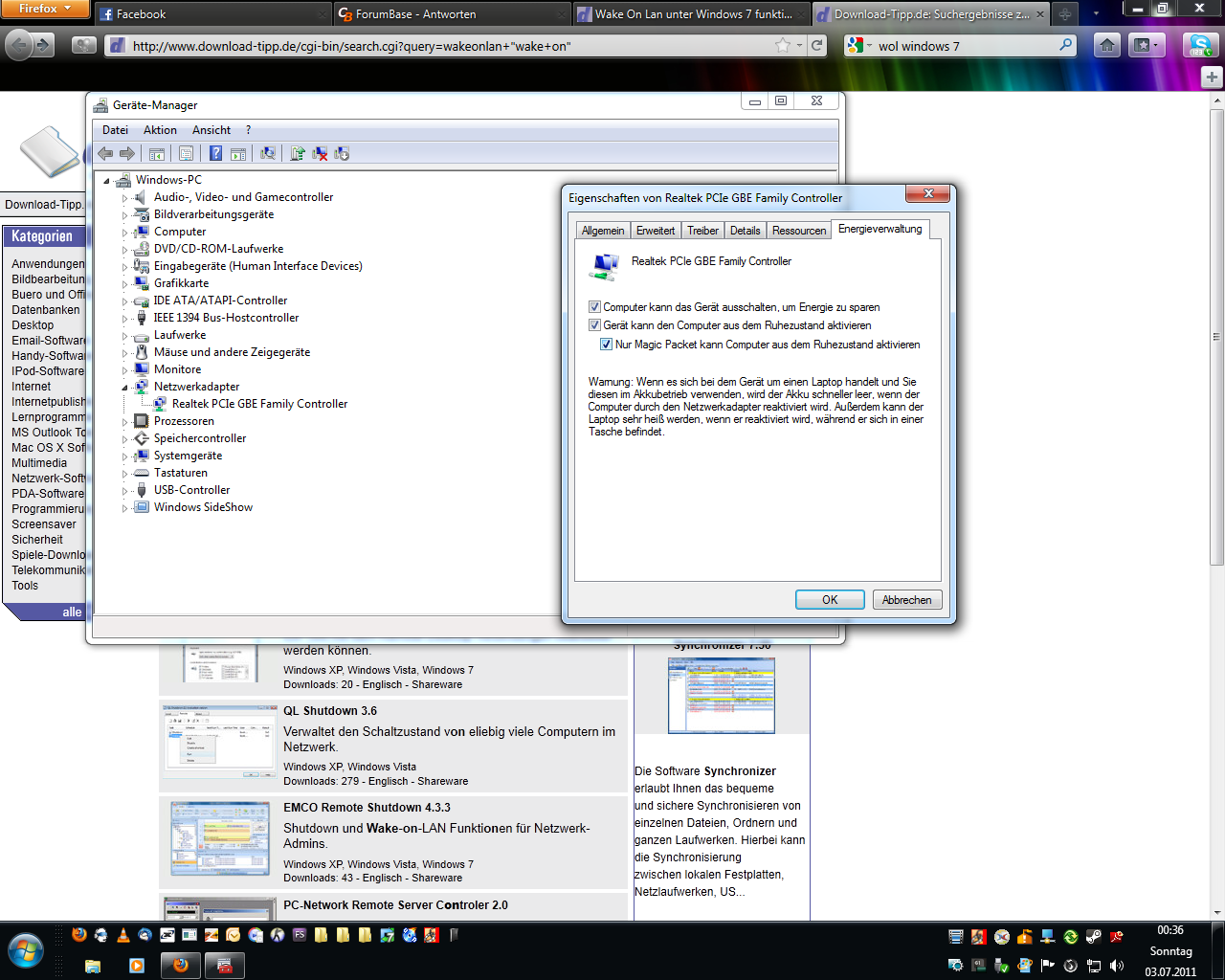

Wenn ich den PC runterfahre müsste ich doch zur kontrolle die LED Leuchten sehen oder??

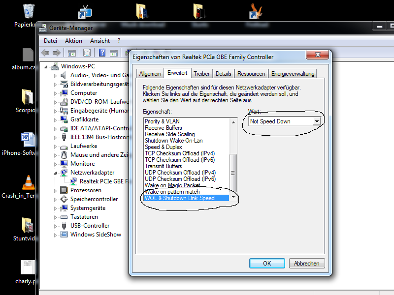

Ich kann nur von meinem ASUS Mainboard reden... Also ich musste wie bereits gesagt im Treiber Magicpacket und WOL anschalte. -Im Reiter Energieverwaltung UND Erweitert (Shutdown/Wakup aktiviert; WakeUp Eigenschaften Magic Pattern; Energy Star deaktivieren
Zusätzlich im BIOS Power On by PCI und PCIE anschalten.
Aber damit das ganze wirklich läuft musste ich sowohl im Treiber als auch im BIOS alle Stromspartechnike ausschalten, dass die Netzwerkkarte im abgeschalteten Zustands des PCs noch Strom bekommt. (siehe Energy Star im BIOS)

Nachtrag:
Es funkt nur bis die restspannung aus der netzwerkkarte ausreicht.
Daher sind alle Einstellungen soweitnrichtig.
Nur bekomme ich es im BIOS nicht hin.
Gibt es eine bestimmte biosversion die man installieren sollte???
Fulldown

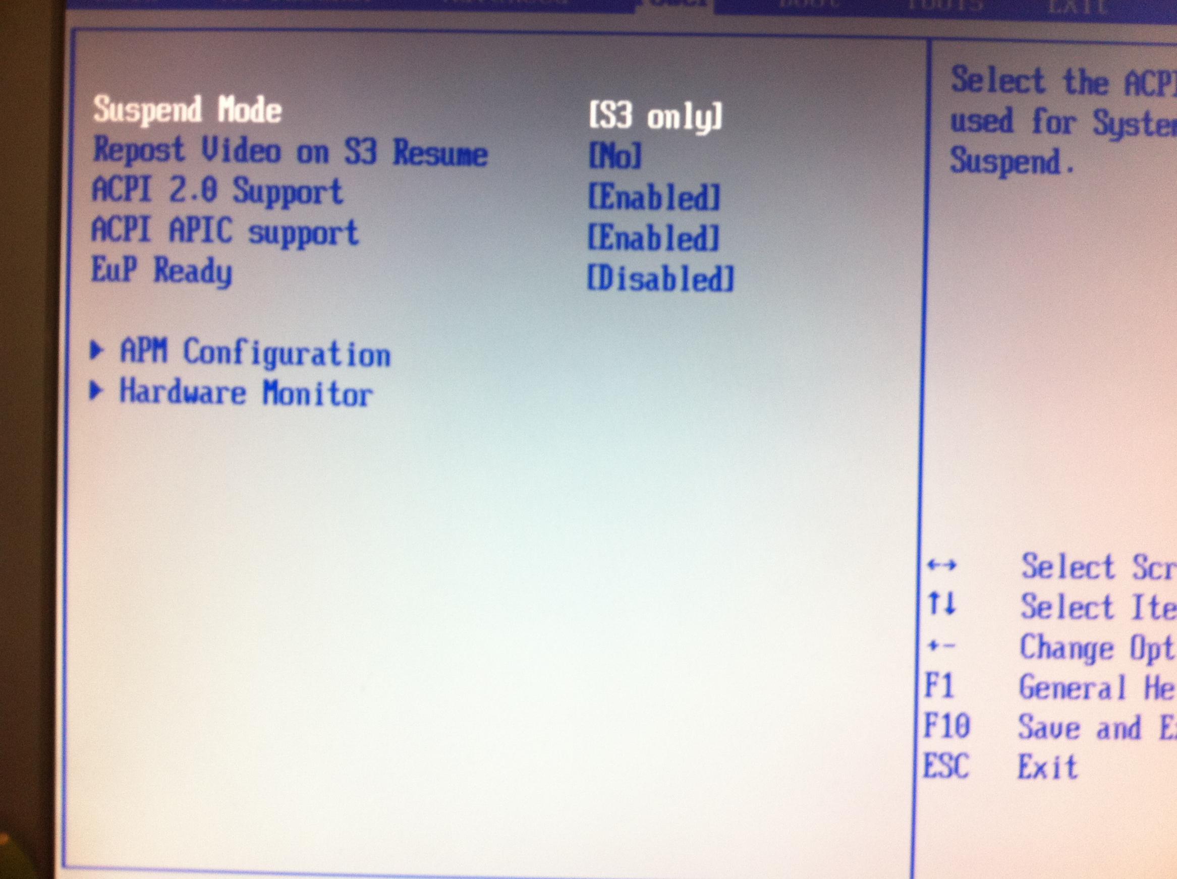

edit: BIOS LÖSUNG GEFUNDEN
Schau in deinem Handbuch auf der seite 91 bzw 3-29 ganz unten unter EuP Ready. Das muss deaktiviert sein!
Also so sollte das dann aussehen
Power
S3 only
No
Enabled
Enabled
Disabled
APM Configuration
Power Off
Disabled
Enabled
Enabled
Disabled
Disabled

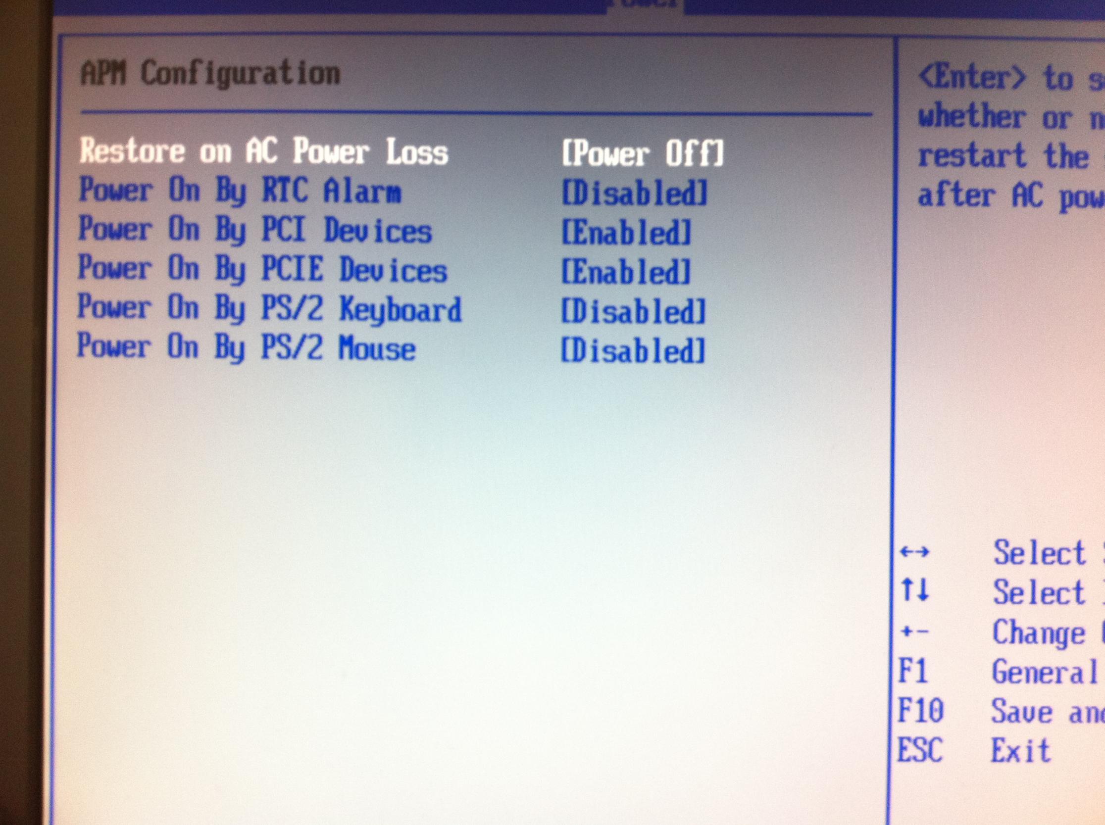

Habe die Einstellung übernommen.
Komme aber nicht auf die anzahl deiner Zeilen ;-)
Habe mal Bilder angehängt.
Leider Bleibt die LED nicht an :-(
Hoffe du hast noch einen Tip ;-)
