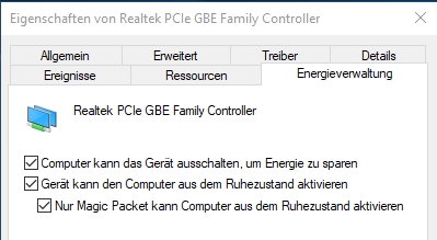

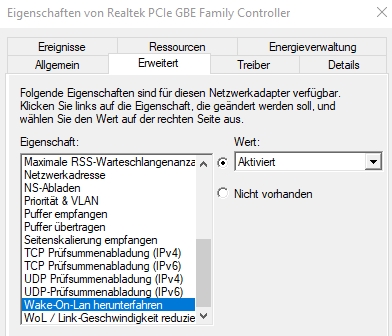

von heute auf morgen funktioniert das WOL an meinem PC (Windows 10 64bit) nicht mehr korrekt.
Fahre ich den PC herunter, ohne danach den Strom auszuschalten, lässt er sich problemlos über WOL starten.
Fahre ich den PC herunter, schalte den Strom aus, schalte den Strom wieder an und möchte ihn dann per WOL starten, funktioniert es nicht. Ich kann mir nicht ganz erklären, warum das ganze von heute auf morgen nicht mehr funktioniert, gestern klappte es noch ohne Probleme. :confused_alt:
Ich habe mich bereits ein bisschen umgesehen zu ähnlichen Problemen. Den Schnellstart in den Energieoptionen habe ich bereits ausgeschaltet, den Treiber der Netzwerkkarte (Realtek 8168G) aktualisiert, jedoch bleibt das Problem weiterhin bestehen.
Vielleicht hat noch jemand von euch einen hilfreichen Tipp für mich?
Danke euch! ;-)

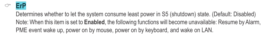

Kurze Rückmeldung zu meinem Problem... Manchmal sollte man einfach mal nicht ins Handbuch sehen.
Hier ist nämlich beschrieben, dass die Option ErP bei Aktivierung die Funktionen wie z.B. WOL abschaltet.
Entweder ist dies ein Druckfehler, oder die BIOS Version hat einen Fehler. Ich habe diesen Punkt jetzt aktiviert und siehe da, es funktioniert wieder alles wie gewohnt.
