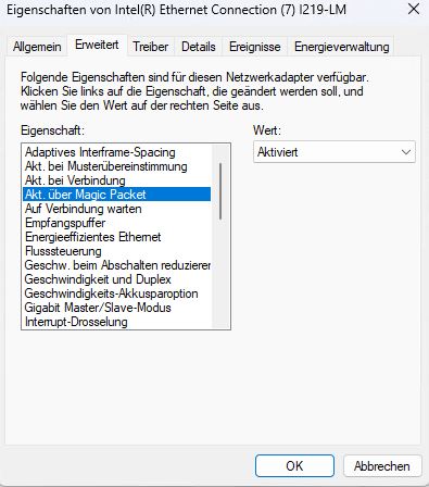

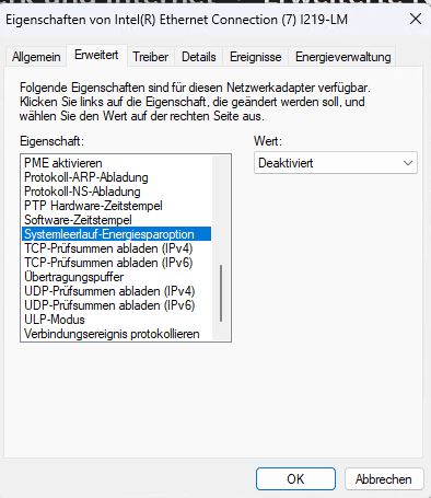

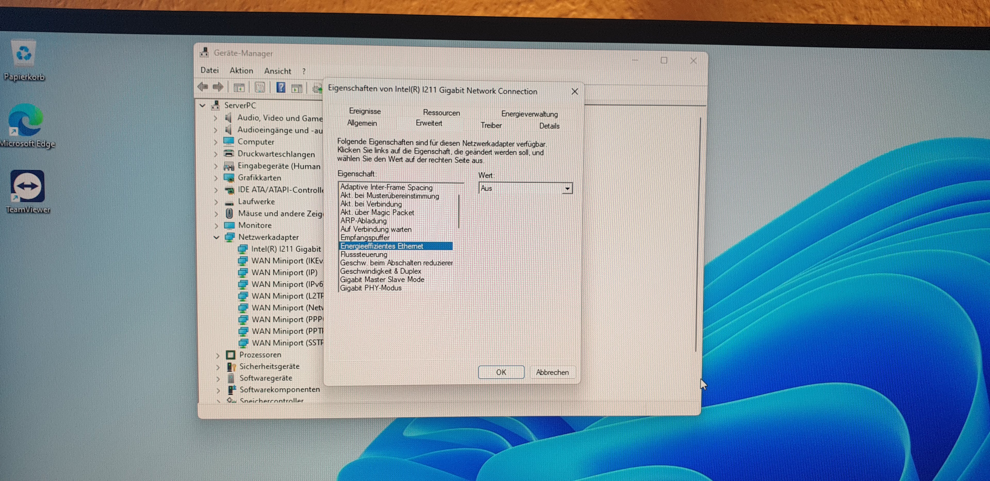

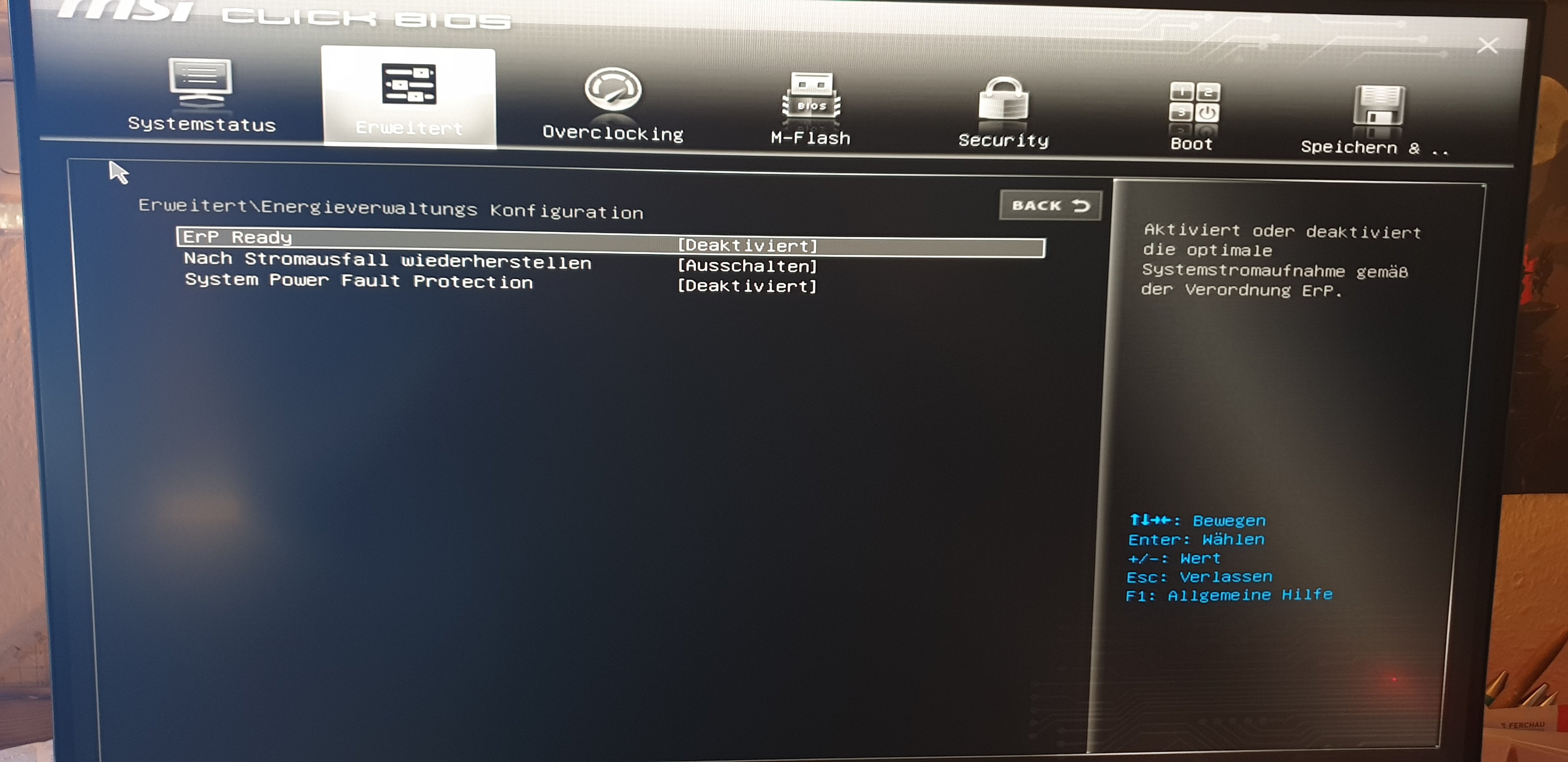

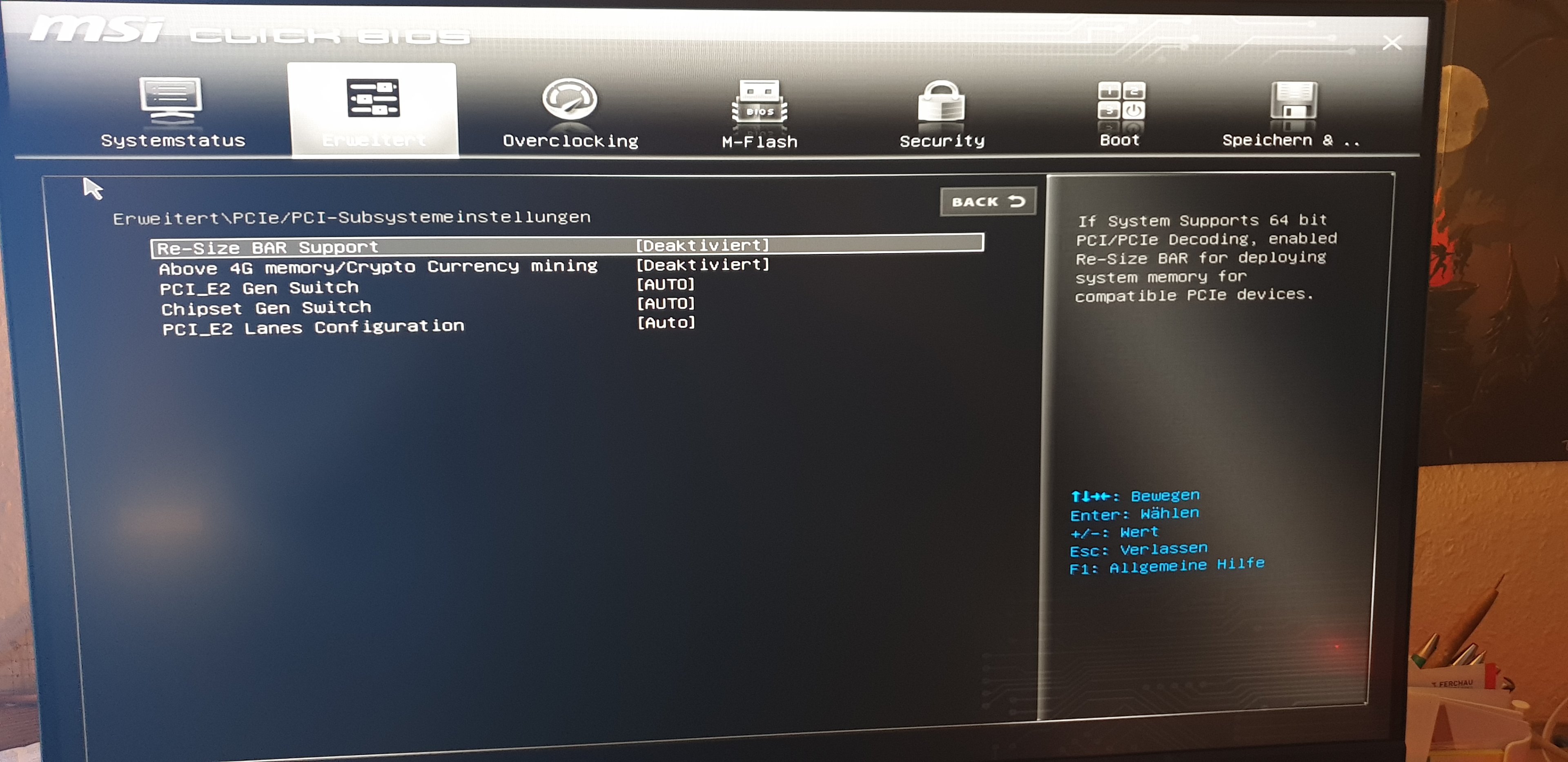

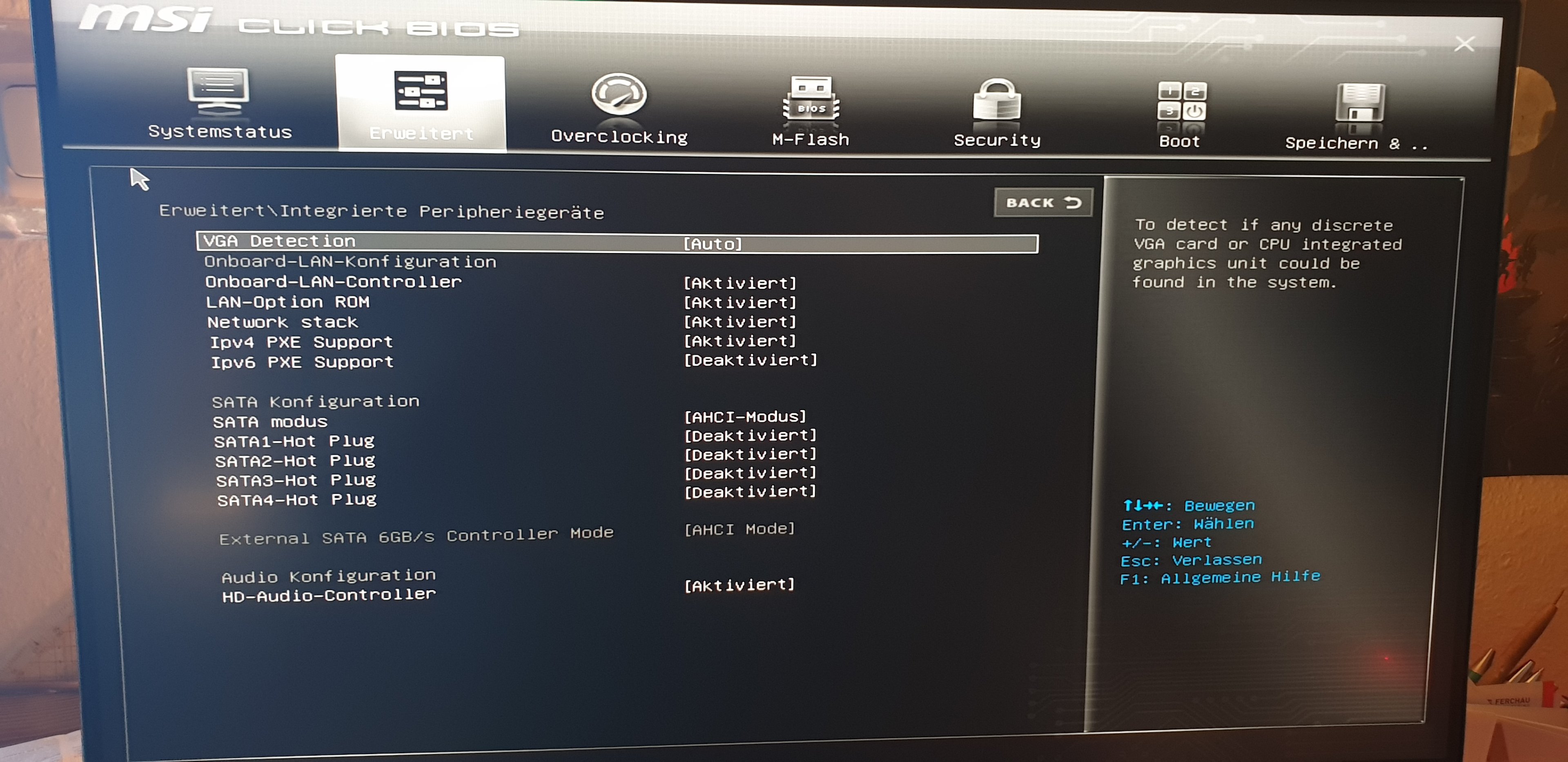

Ich versuche einen rechner so zu konfigurieren dass ich ihn via WoL starten kann. Ich bin soweit, dass wenn ich den rechner in den Ruhezustand (nicht herunterfahren) versetzt funktioniert WoL.
Jetzt wird in den interbettutorials immer vom heruntergefahrenen rechner gesprochen, was bei mir jedoch nicht geht. Ich trenne den rechner auch nicht vom strom oder schalte das NT aus oder ähnliches.

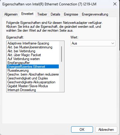

Im anhang seht ihr meine settings. Ich weiß nicht warum das aus dem heruntergafahrenen zustand nicht geht... die LED am Lan Port geht nach dem herunterfahren jedenfalls aus Das Netzteil ist ein BeQuiet Pure Power 10. Es hört sich beim ausschalten nicht so an als wenn da ein relai die stromversorgung kappt. Das Mainboard ist ein MSI B350 Gaming Pro Carbon
Kann jemand helfen wie man den rechner über WoL aus dem heruntergefahrenen zustand reaktiviert?

Intel LAN? Nimm den Treiber von der Intel Webseite. Nicht den, den Windows mitbringt. Bei mehreren meiner Systeme wurde dadurch nicht funktionisfähiges WOL behoben.

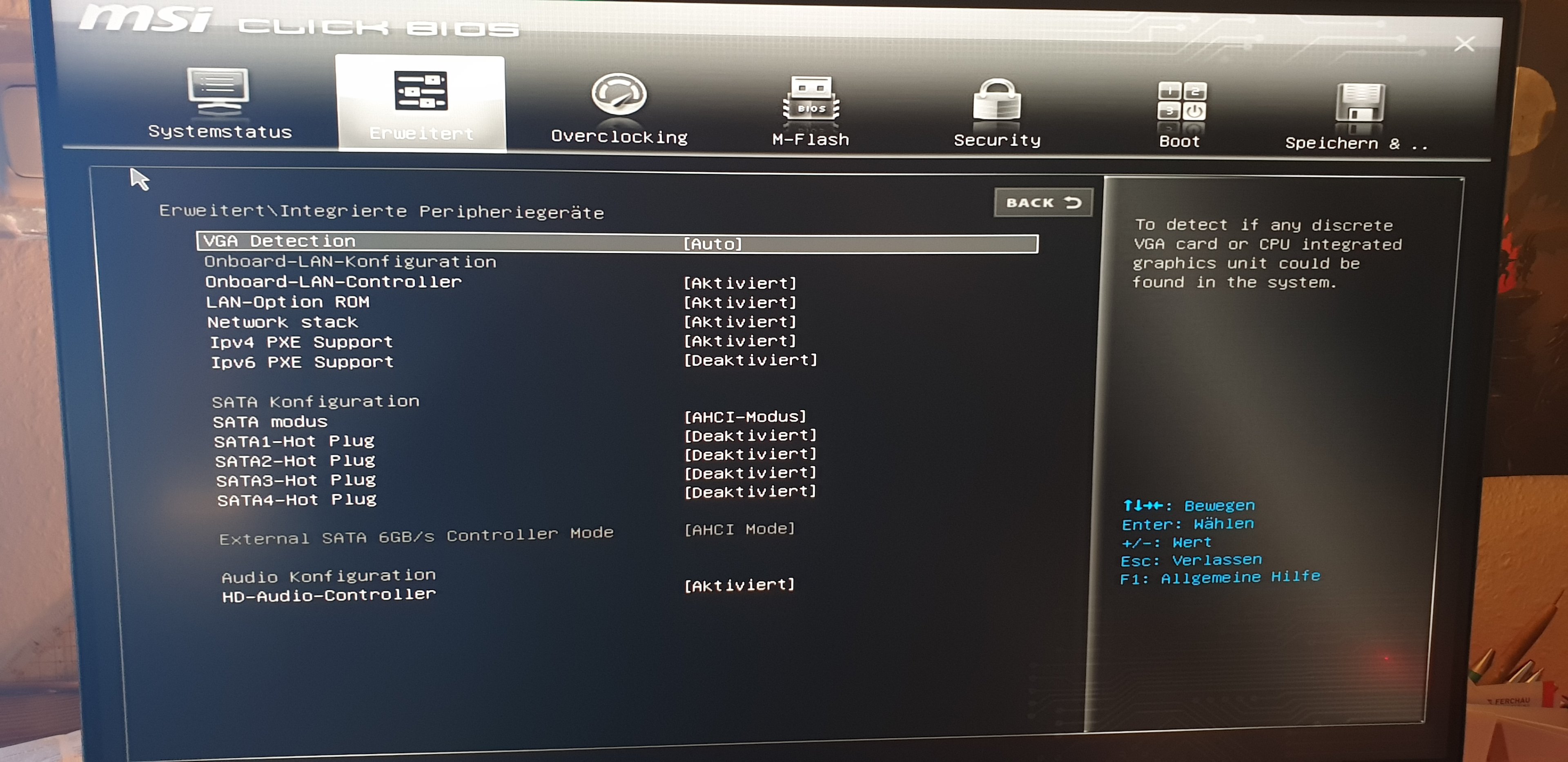

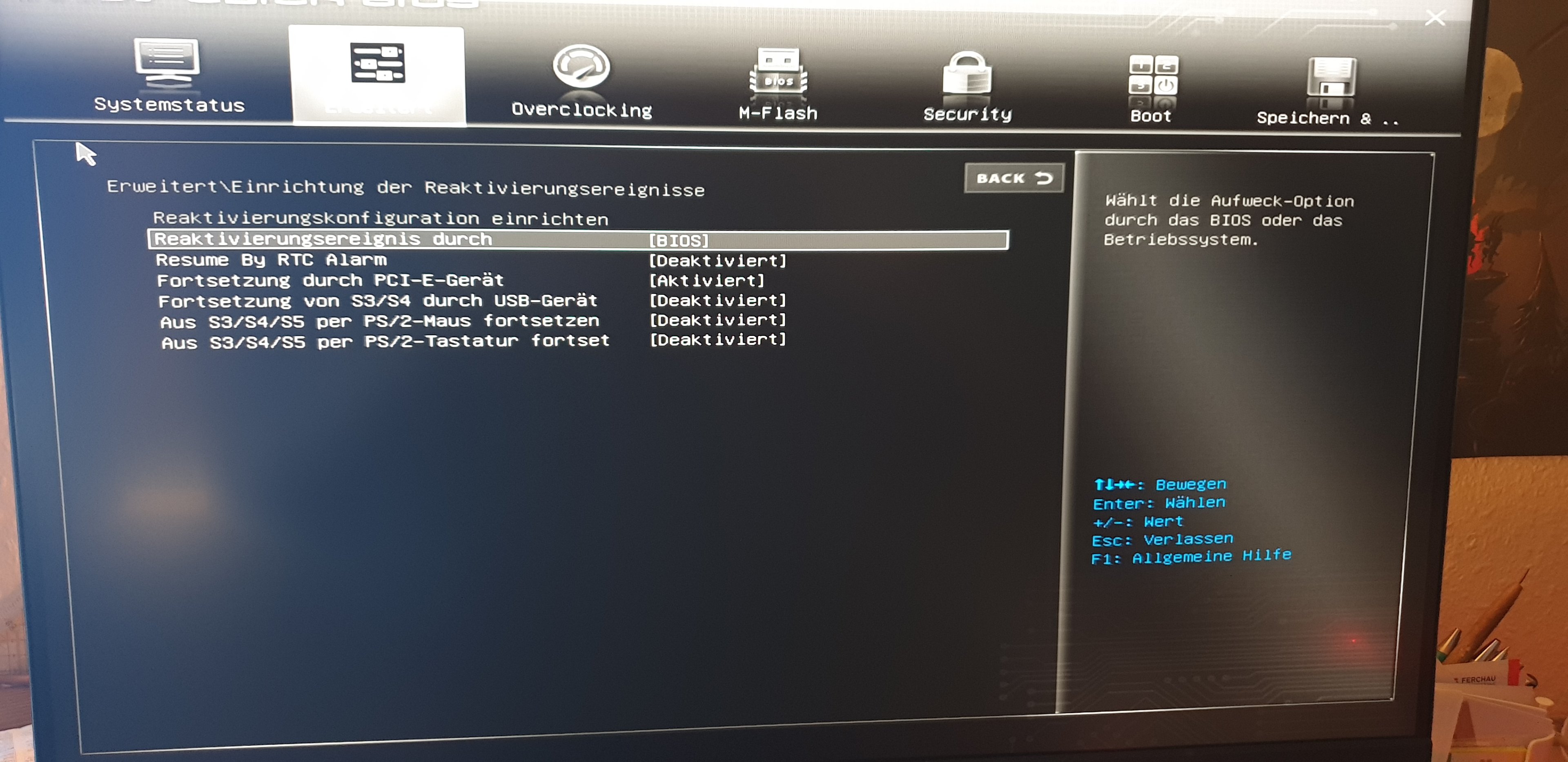

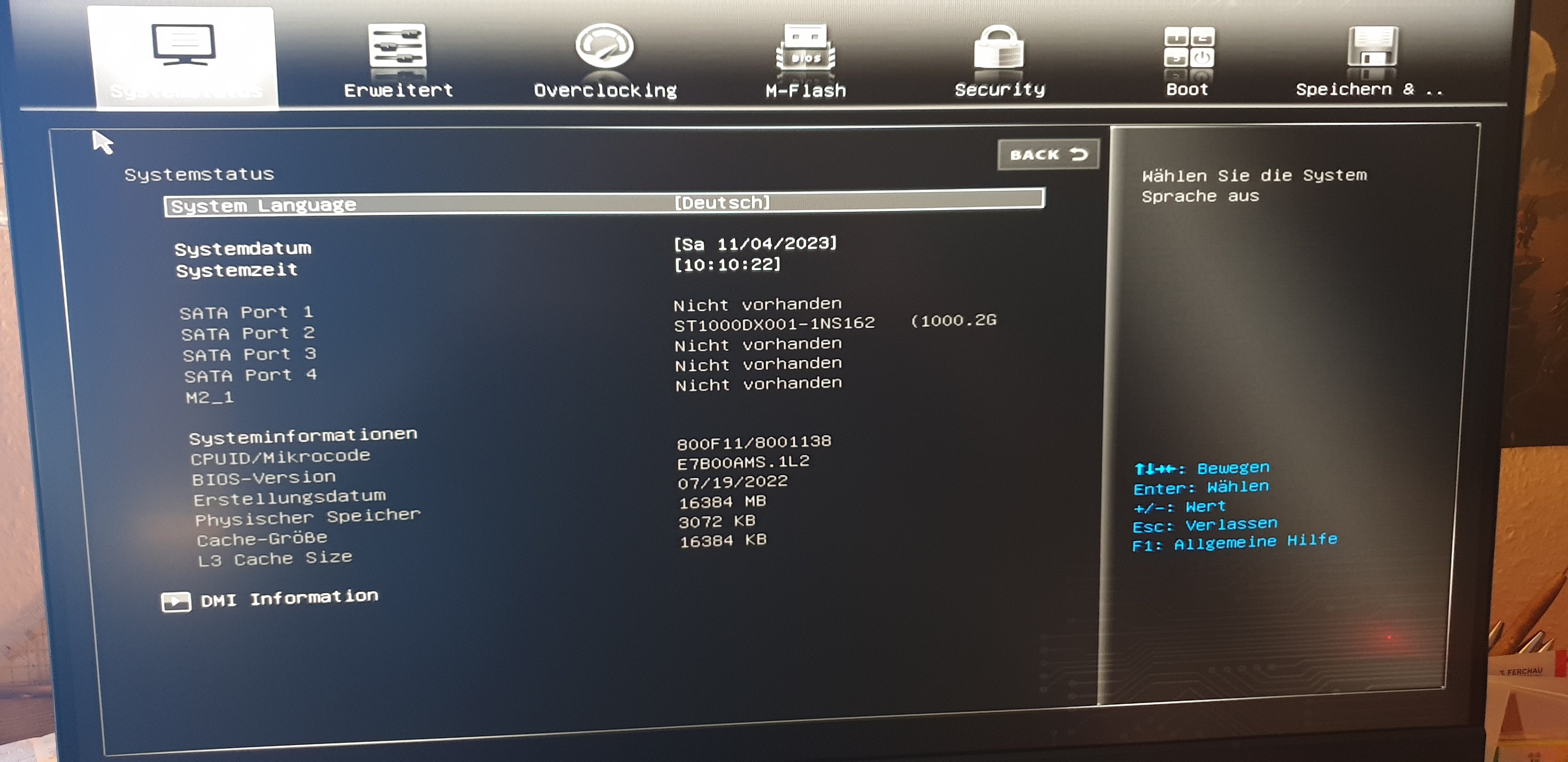

In den Screenshots sehe ich keine BIOS Einstellung zu WOL?
PXE darf abgeschaltet werden.

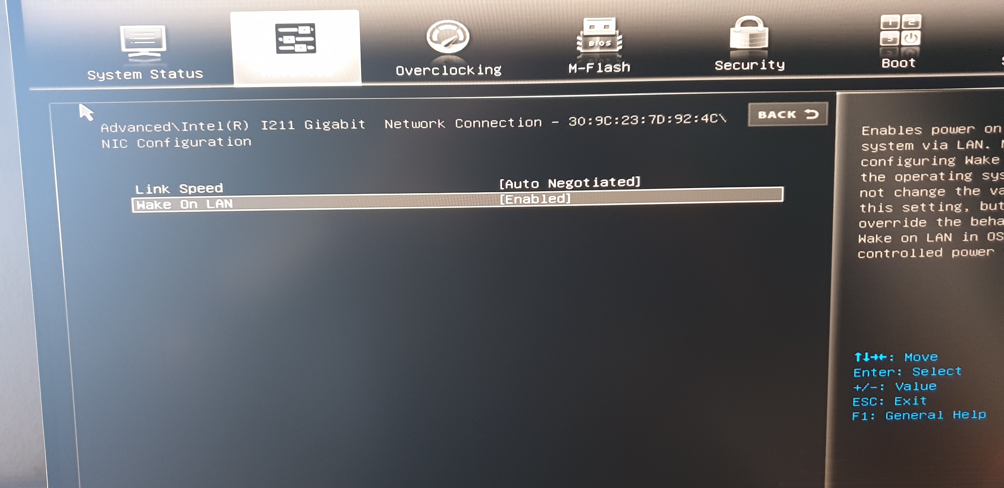

Ich hab den aktuellsten Intel Lan treiber installiert. Erst danach ging es überhaupt den rechner via WoL aus dem Ruhezustand aufzuwecken. Nur eben nicht wenn er heruntergefahren wurde. Soweit ich es verstehe ist die einstellung "fortsetzung durch ein PCIE gerät dafür verantwortlich das WOL Biosseitig aktiviert ist

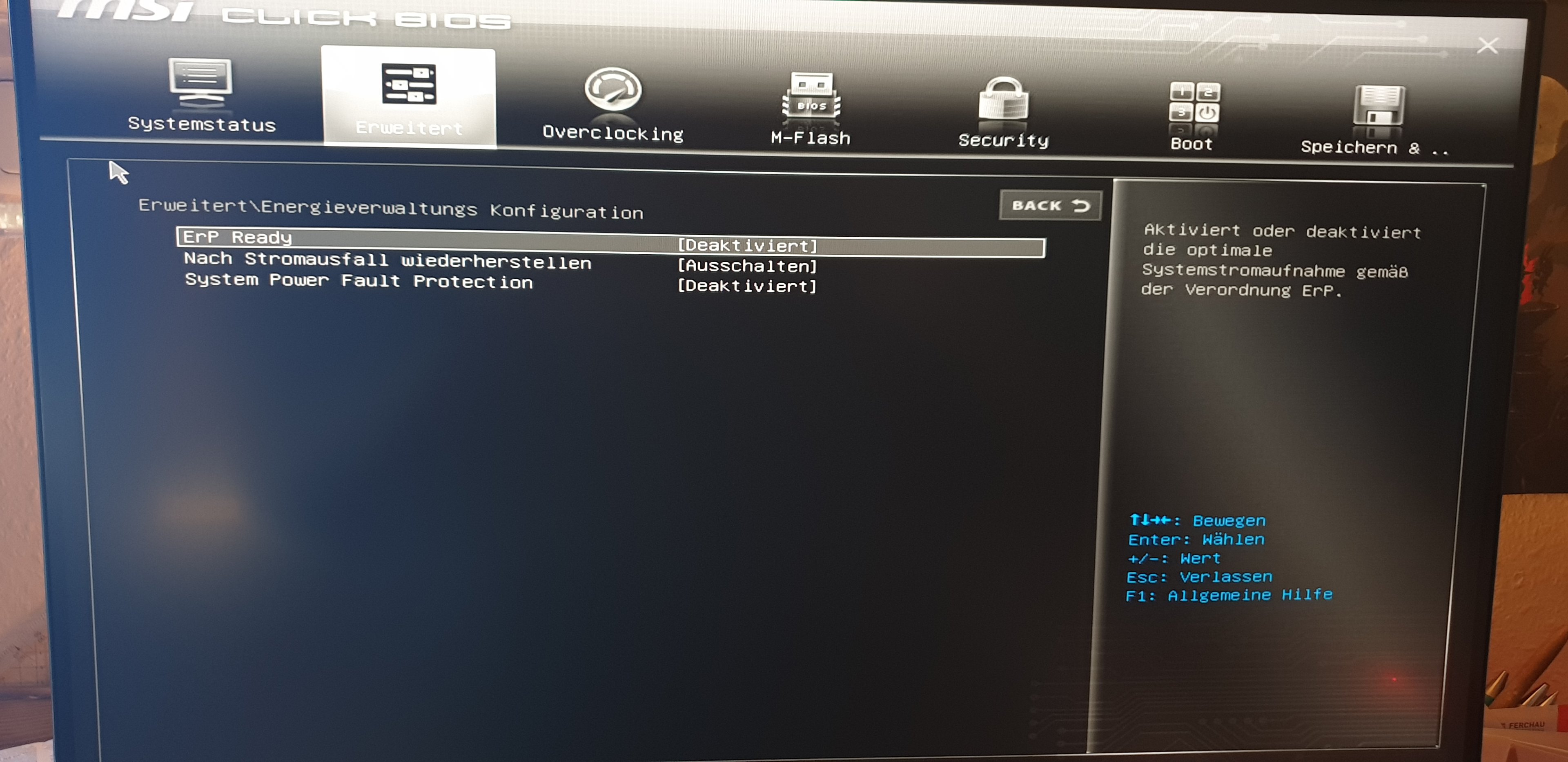

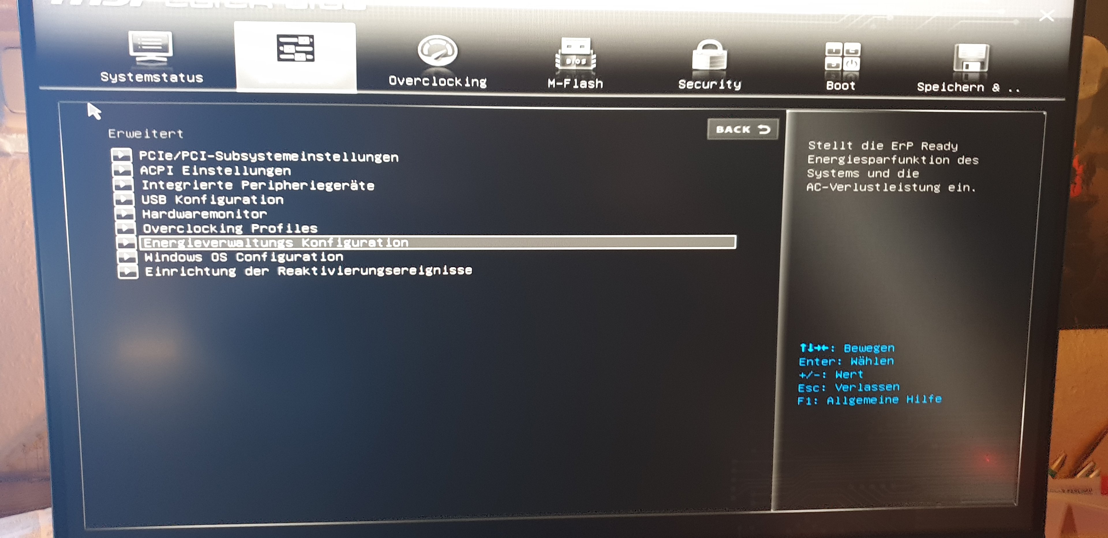

Möglicherweise muss in den BIOS/UEFI Energie-Einstellungen der ERP-Modus (EU Energierichtlinie) deaktiviert werden, weil ansonsten der LAN-Adapter nach dem Herunterfahren des Rechners keine Energie erhält.
Reaktionen: Aduasen
Im 3. Bild ist zu sehen ErP-Ready: Deaktiviert
Hab die WoL einstellung im bios gefunden. Die steht aber schon auf aktiviert

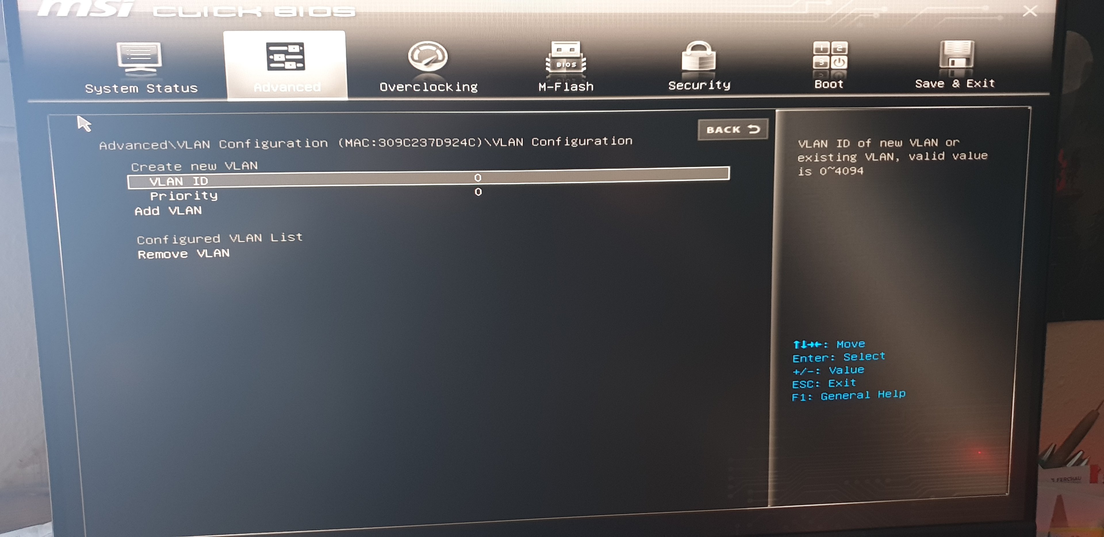

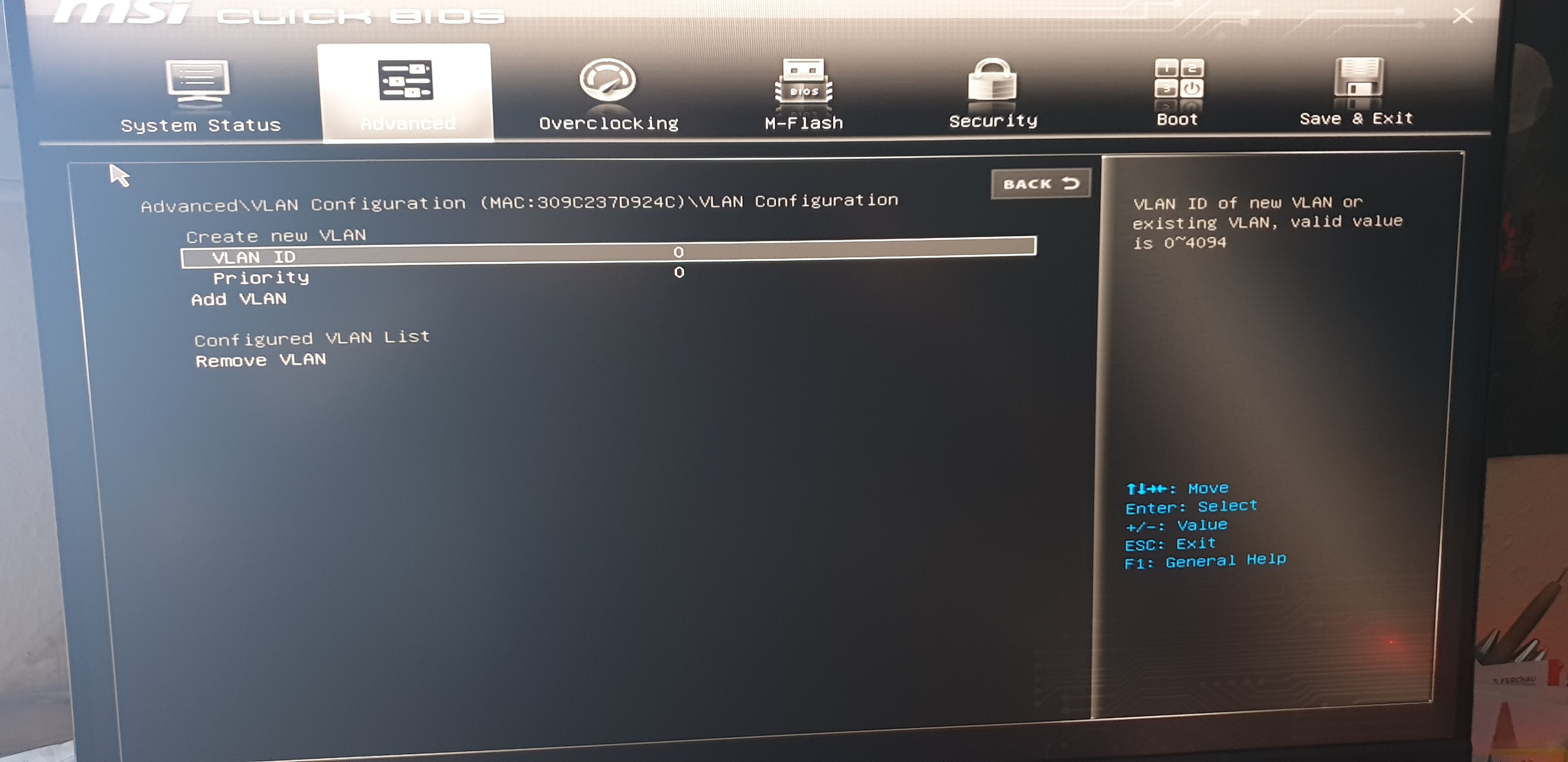

Weiß jemand was es mit vlan aufsich hat?

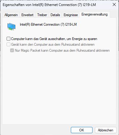

Moin,

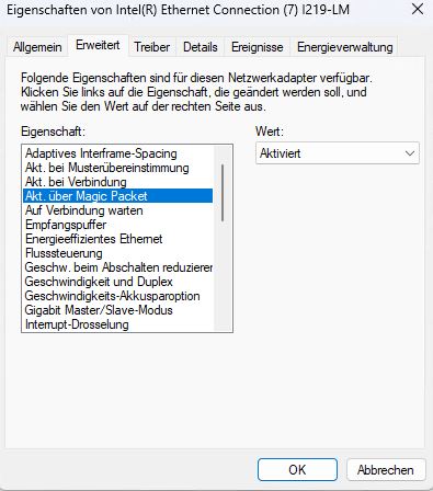

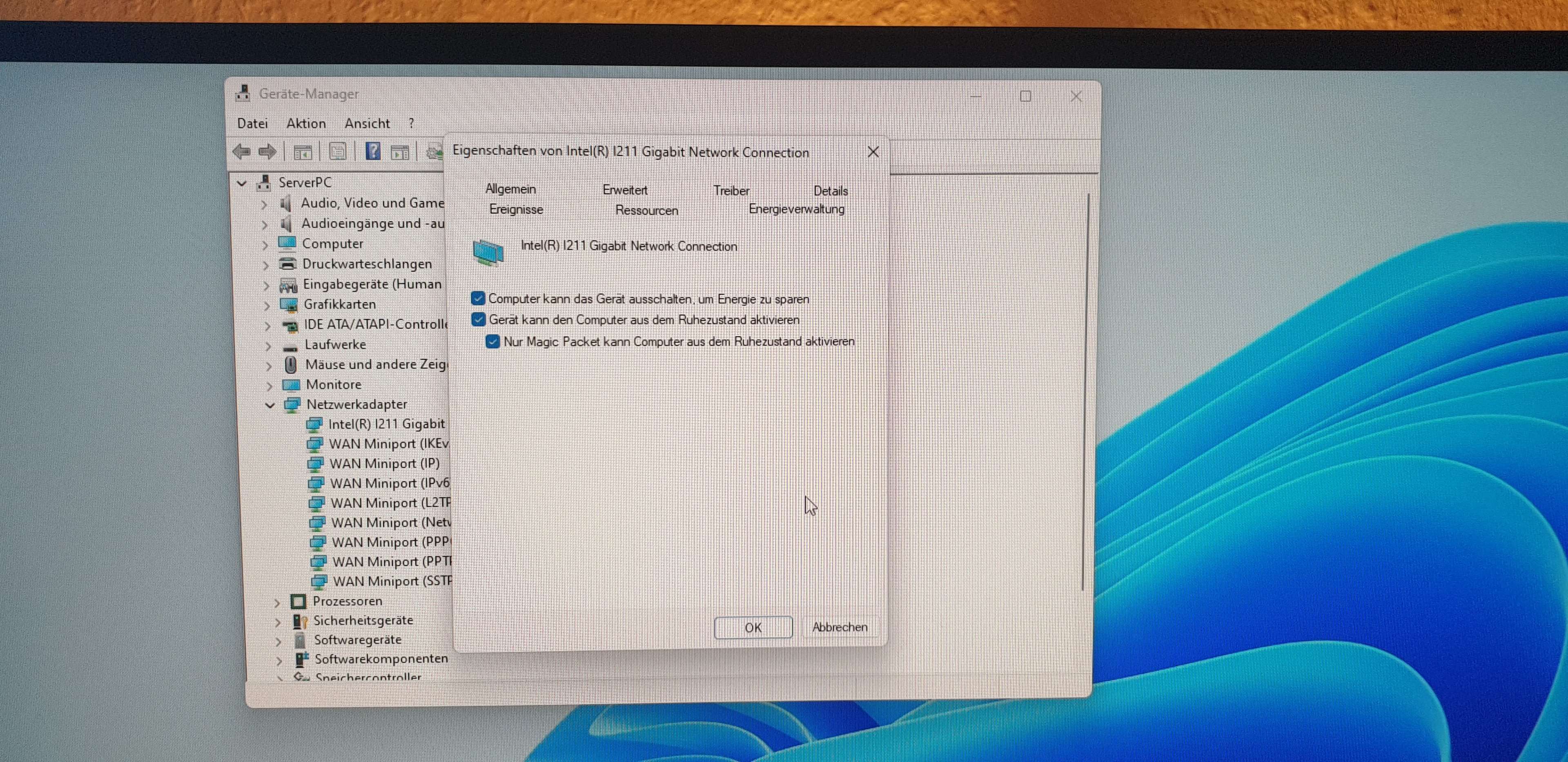

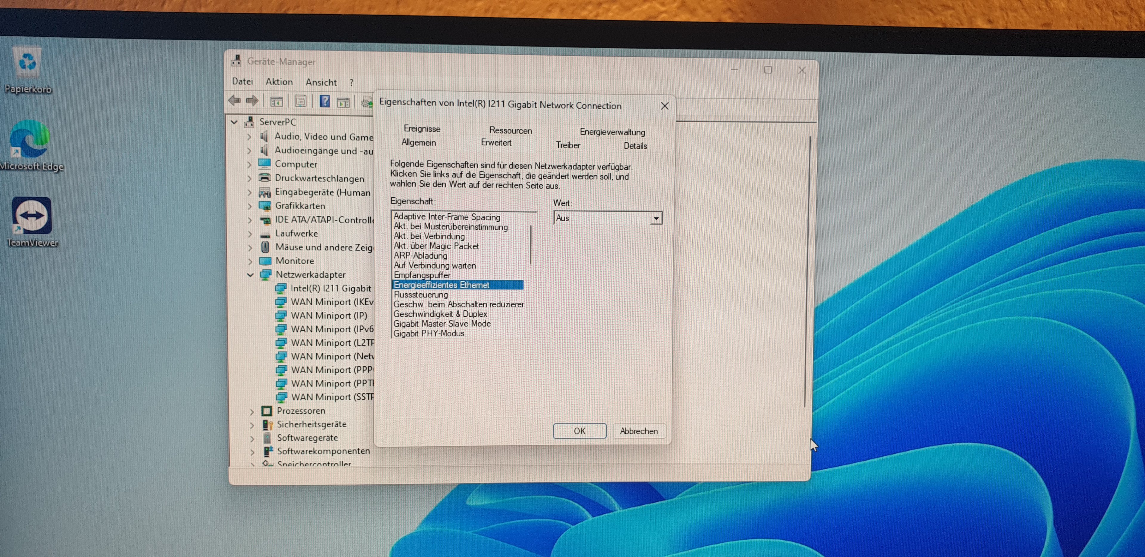

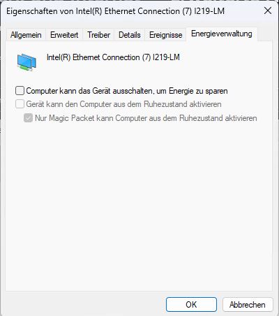

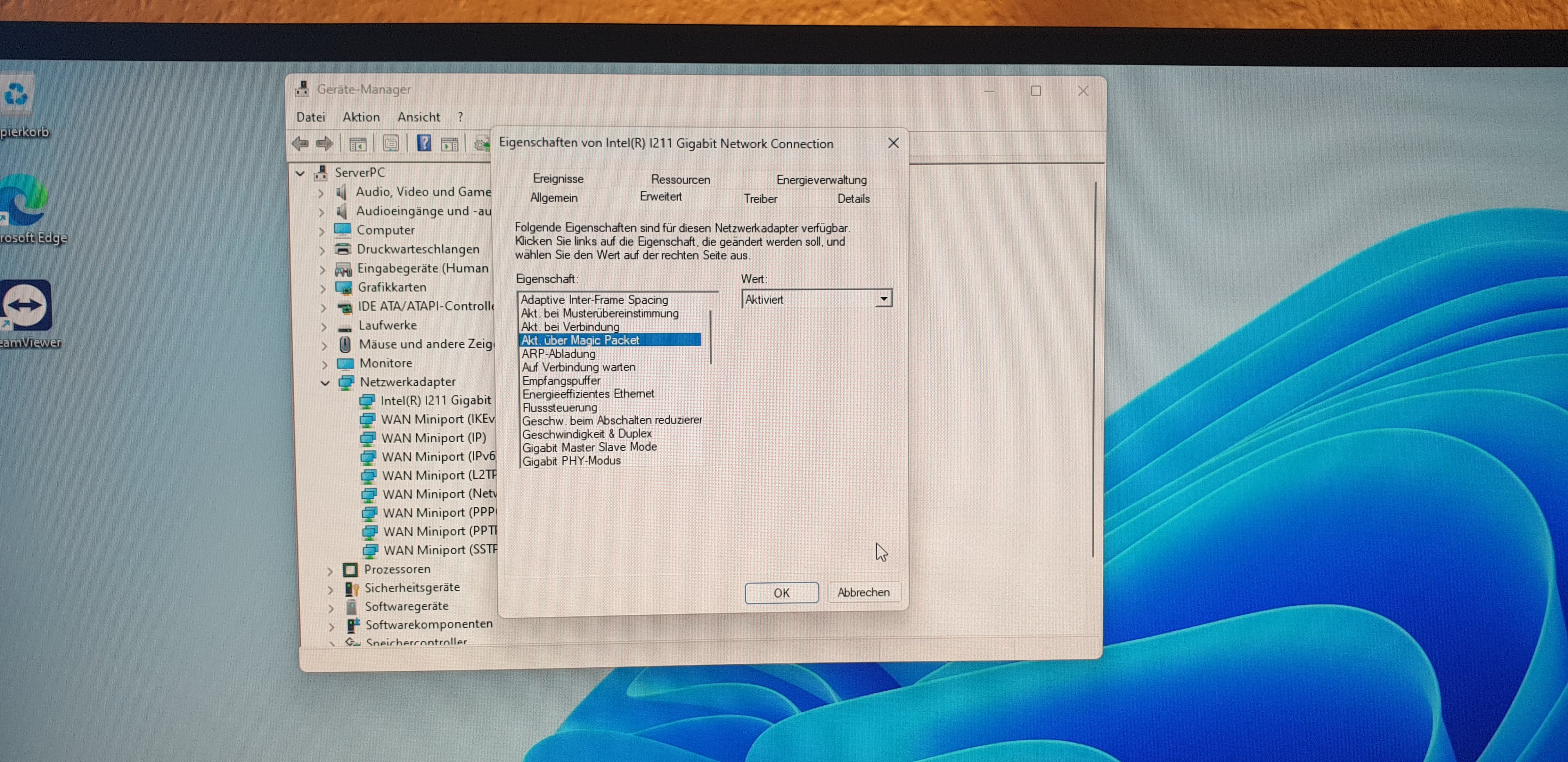

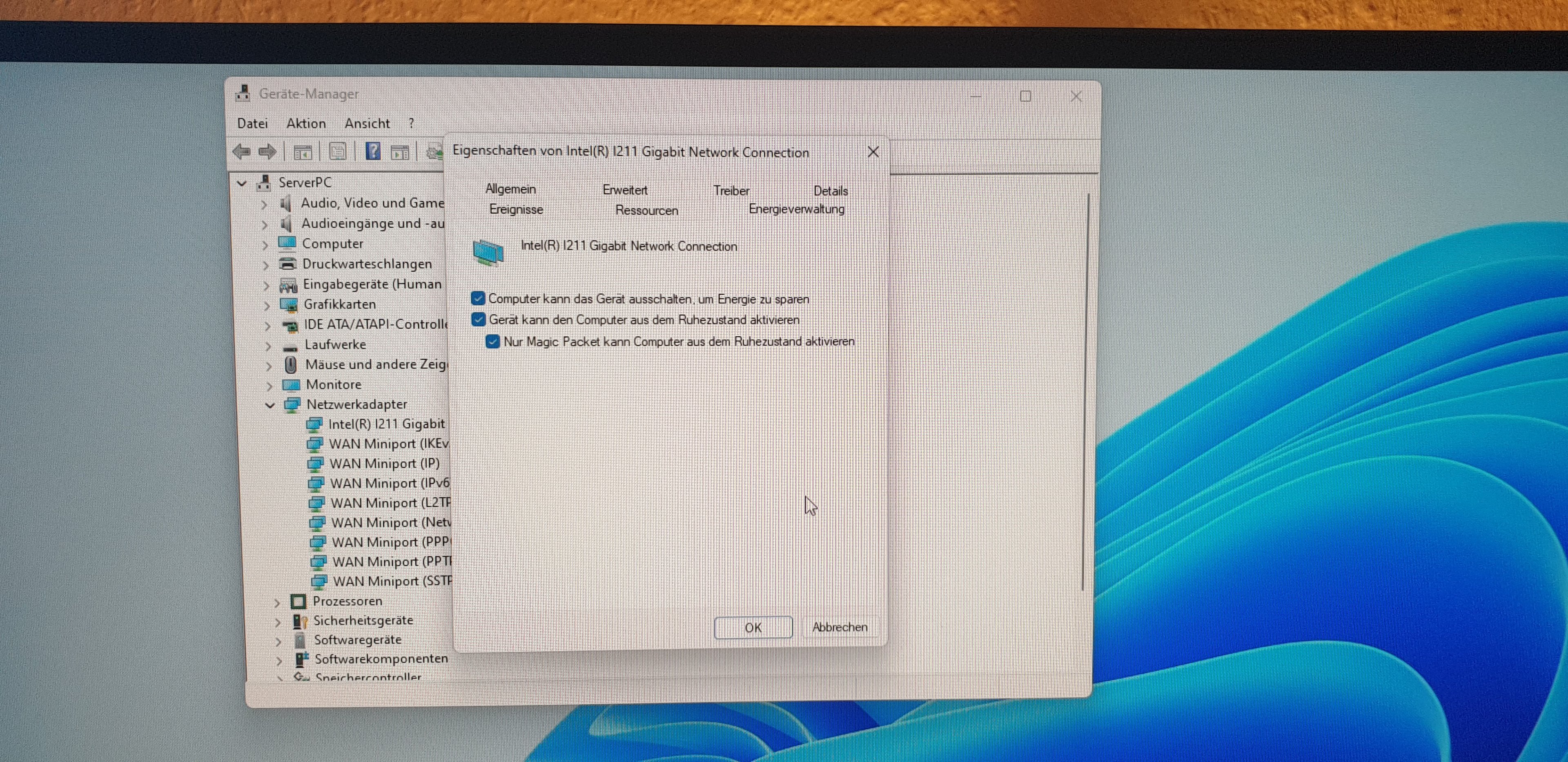

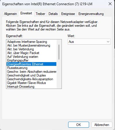

ich sehe im Screenshot 20231104_102412 das der Punkt Computer kann das Gerät ausschalten, um Energie zu sparen gesetzt ist. Ist bei mir zumindest nicht so. Nachfolgend von mir mal paar Screens dazu:
Netzwerkadapter_Energieverwaltung.jpgNetzwerkadapter_Erweitert_1.jpgNetzwerkadapter_Erweitert_2.jpgNetzwerkadapter_Erweitert_3.jpg
Und ick starte die Kiste von wo die Screens sind, nur über WoL. Steht in nem anderen Raum und hat auch kein Monitor oder so weiter angeschlossen.

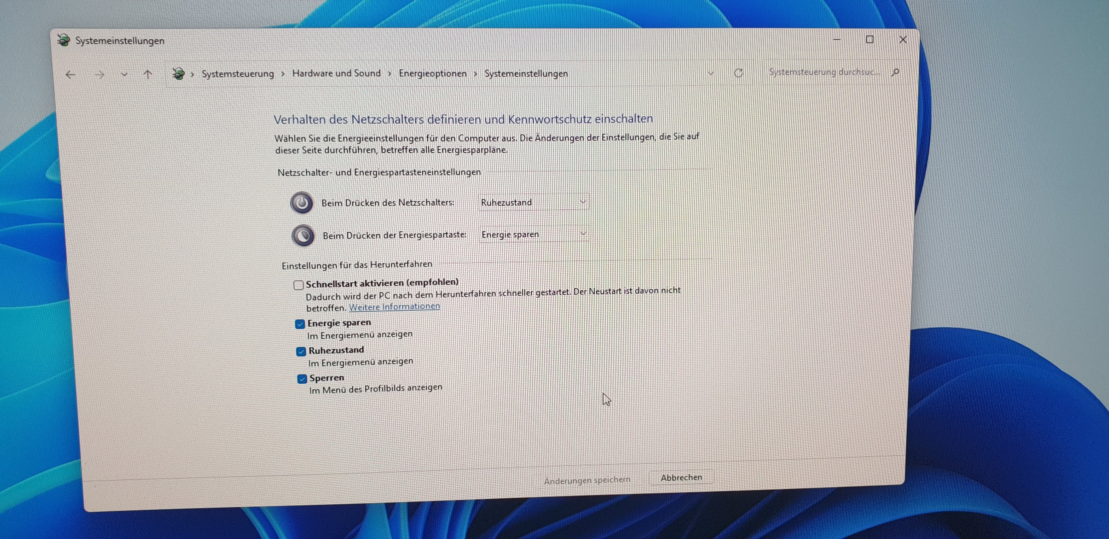

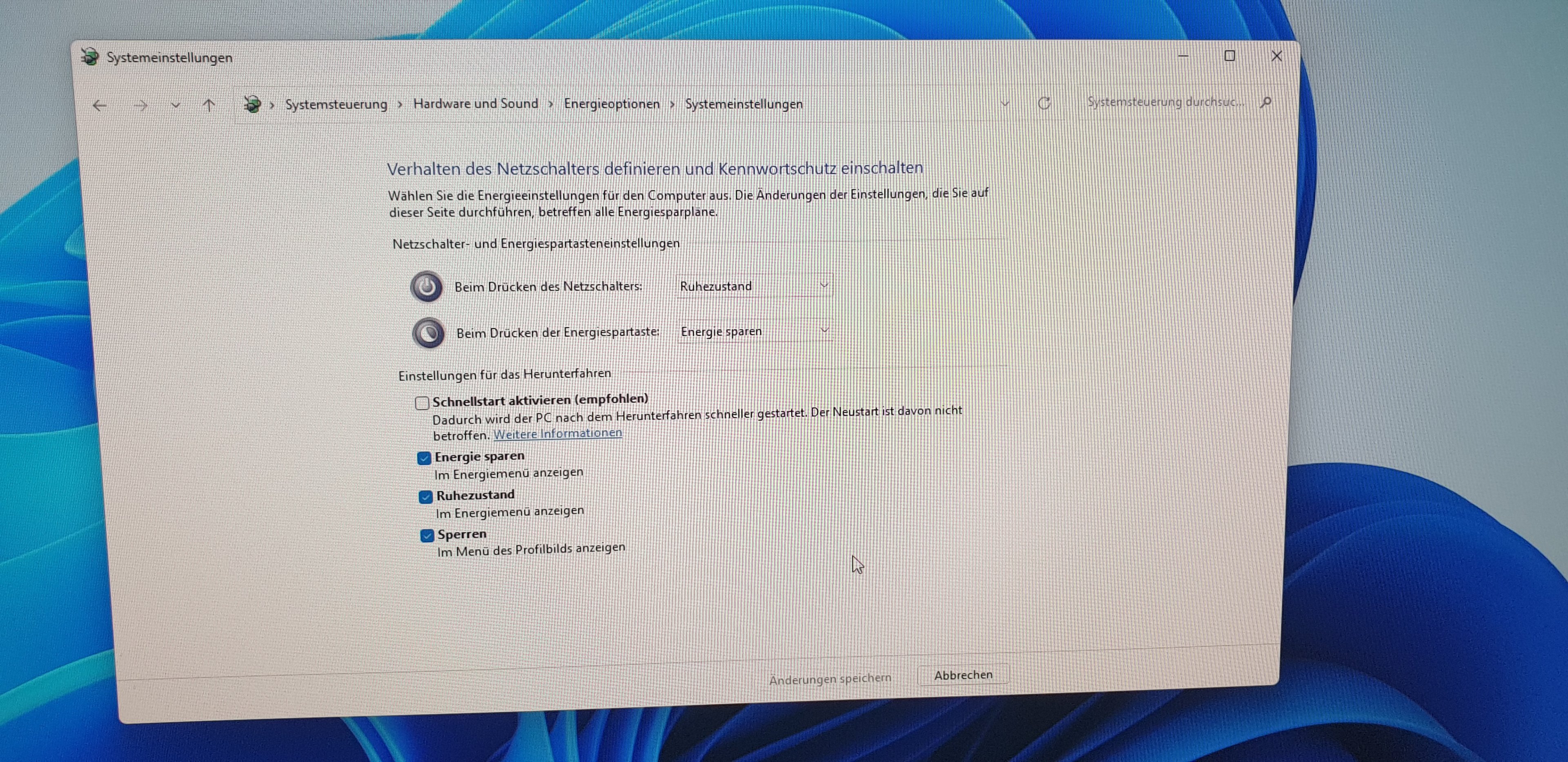

Ist der Schnellstart deaktiviert ?
Unter W10 war der nicht kompatibel mit WOL, gibt's den noch in W11?
