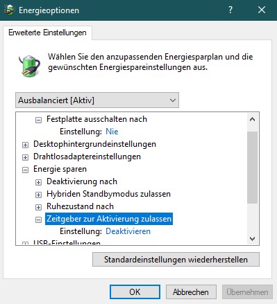

ich bin noch Neu hier also entschuldigt bitte sollte es die Flasche Rubrik sein oder Informationen Fehlen.
Also ich habe bei meinem Pc wake on lane Aktiviert, so das ich ihn mit meiner Fritzbox Starten kann.
Soweit funktioniert es ohne Probleme, ich kann ihn jederzeit und überall per Fritzbox App einschalten.
Jedoch Startet er auch von selbst, ohne ein bestimmtes Muster. Einmal Mitten in der Nacht, dann wieder einen Tag nicht, dann stehe ich am nächsten Tag auf und er läuft, schalte ihn ab und wenn ich von der Arbeit heimkomme rennt er wieder.

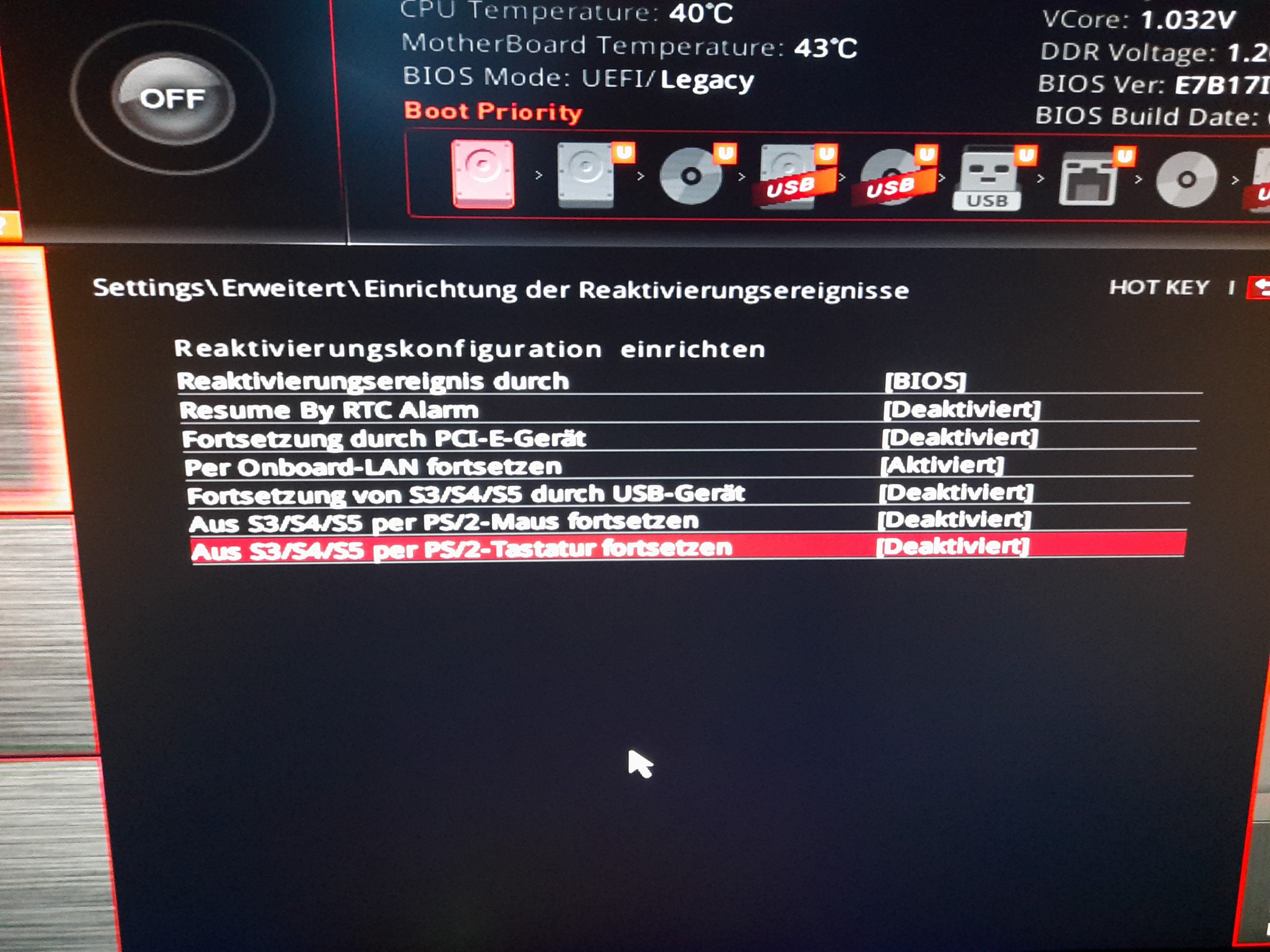

Im Anhang sieht man meine Bios Einstellungen.

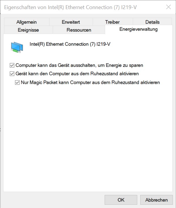

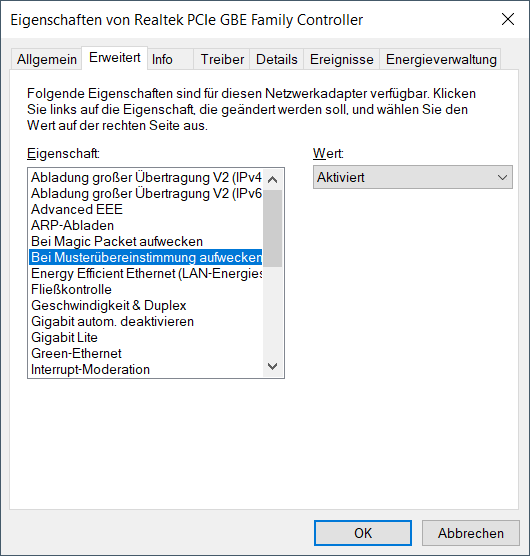

Eigenschaften vom Netzwerkadapter, wo ich Nur Magic Packet aktiviert habe.

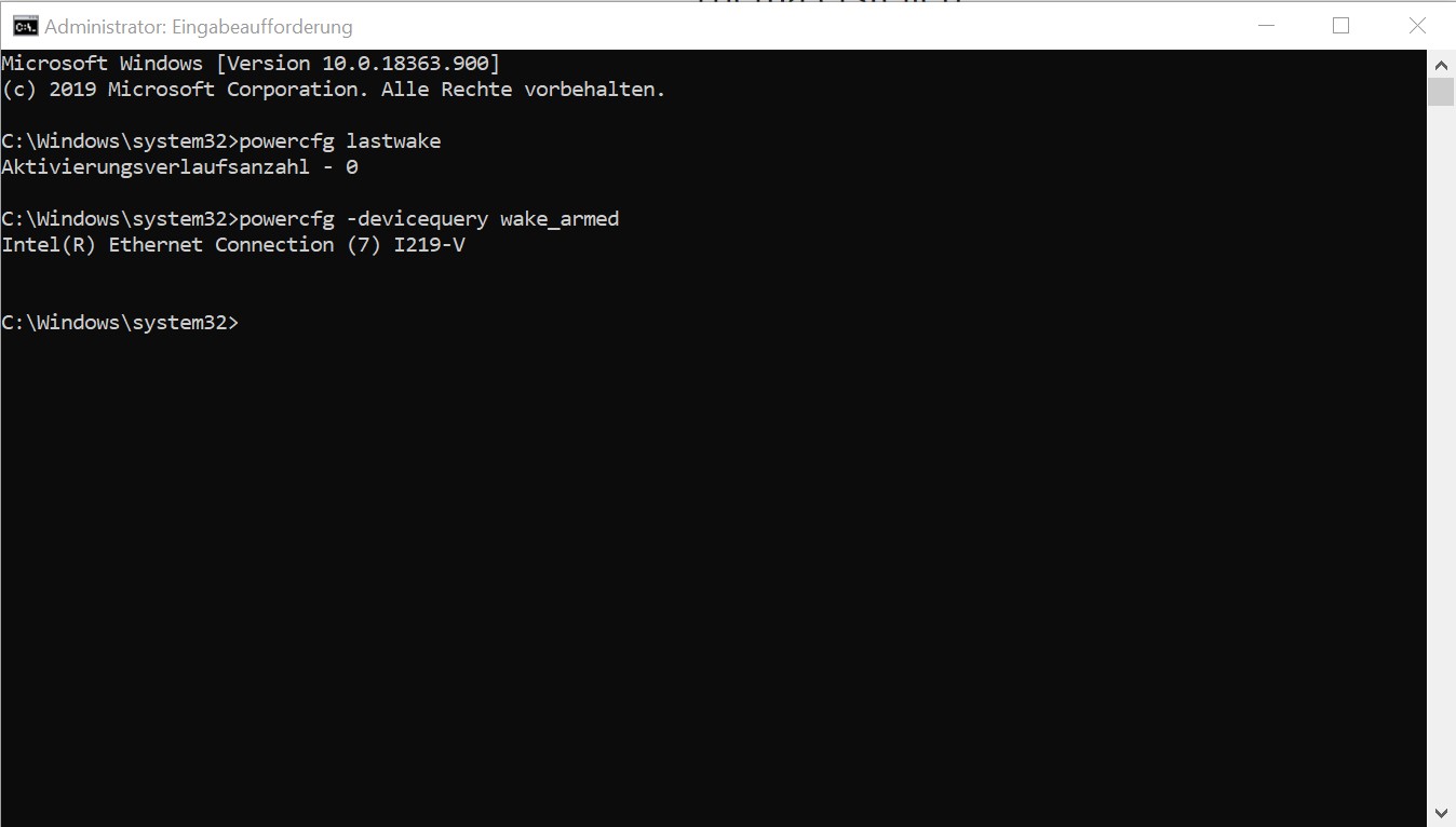

Die CMD commands Lastwake und powercfg lastwake armored
wobei mir Aktivierungsverlaufsanzahl - 0 nichts sagt bzw ich es so eingestellt habe das nur der Ethernet Adapter des PC starten kann.
Ich würde es nun so verstehen das nur mein Ethernet Adapter den PC starten kann und eben nur Magick Packet.
Jedoch verstehe ich nicht wo er das Signal bzw was das für ein Signal sein kann das er so oft einfach so selbst startet, täglich bzw mehrmals täglich sogar.
