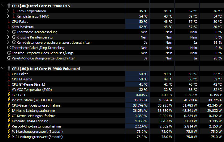

Bitte mal im Hintergrund HW-Info laufen mit Überwachung der Temperatur der CPU.
Diese kann auch gelockt werden. Dazu das Log in den Einstellung aktivieren.
Reaktionen: Terrier
Also bei 70° unter last ist der Fehler woanders zu suchen.

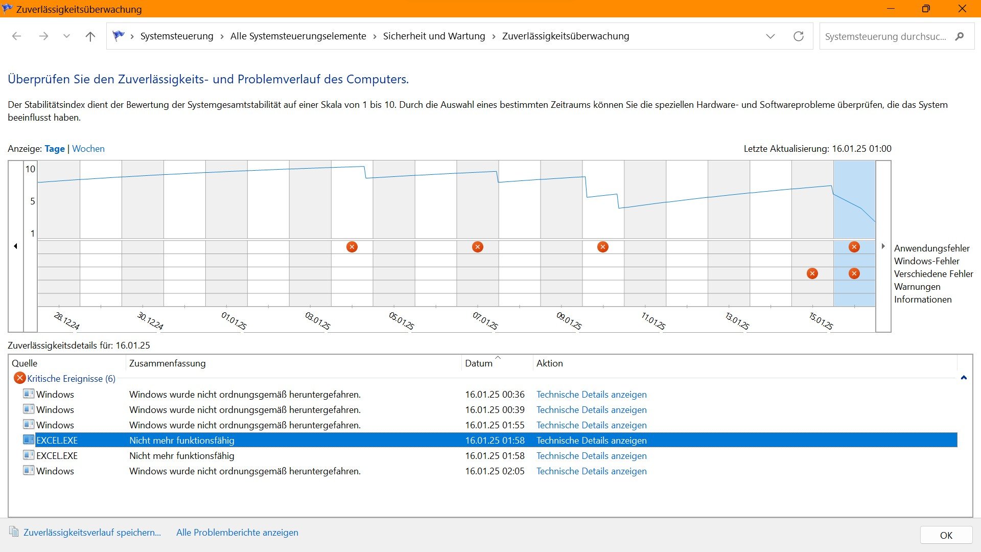

Poste mal zu der Meldung, Windows wurde nicht ......
Die Technische Details. 1 Max 2 Einträge müsten reichen.

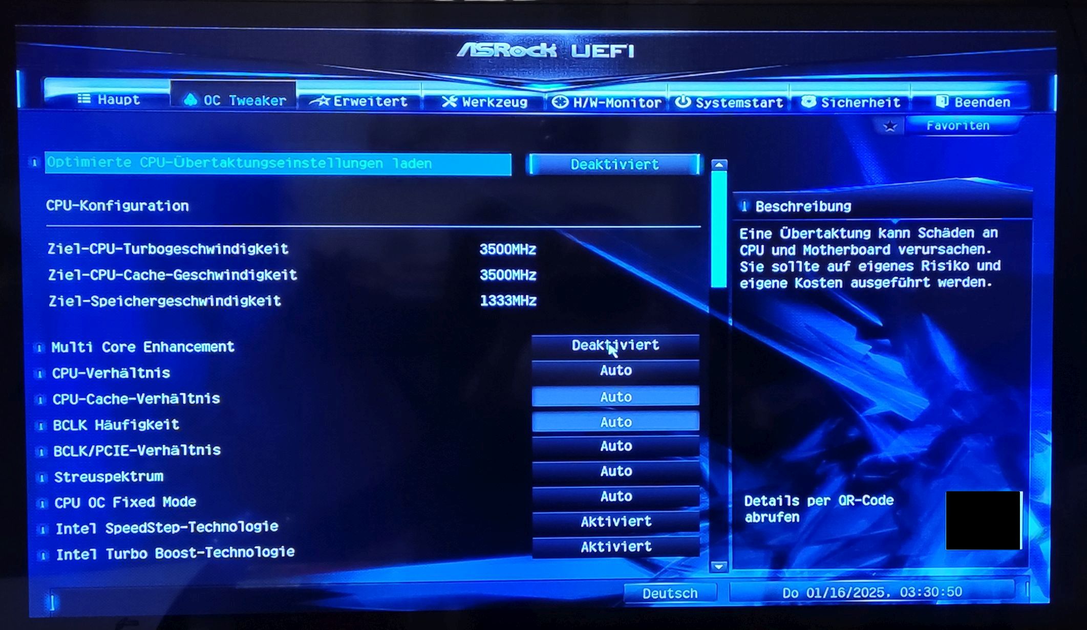

Mir fällt gerade ein, Du hast ein Intel mit K (Übertaktung Möglichkeit) Das bitte mal im Bios abschalten.
Ich hatte damals auch mit K CPUs die Probleme, Also im Bios die Automatische Übertaktung abschalten.
Und am besten die CPU da so einstellen das feste Werte genommen werden.
Reaktionen: Terrier
hab da glaub alles auf automatisch und nie was im Bios gemacht, ich kontrolliere das mal.
hier mal Bild

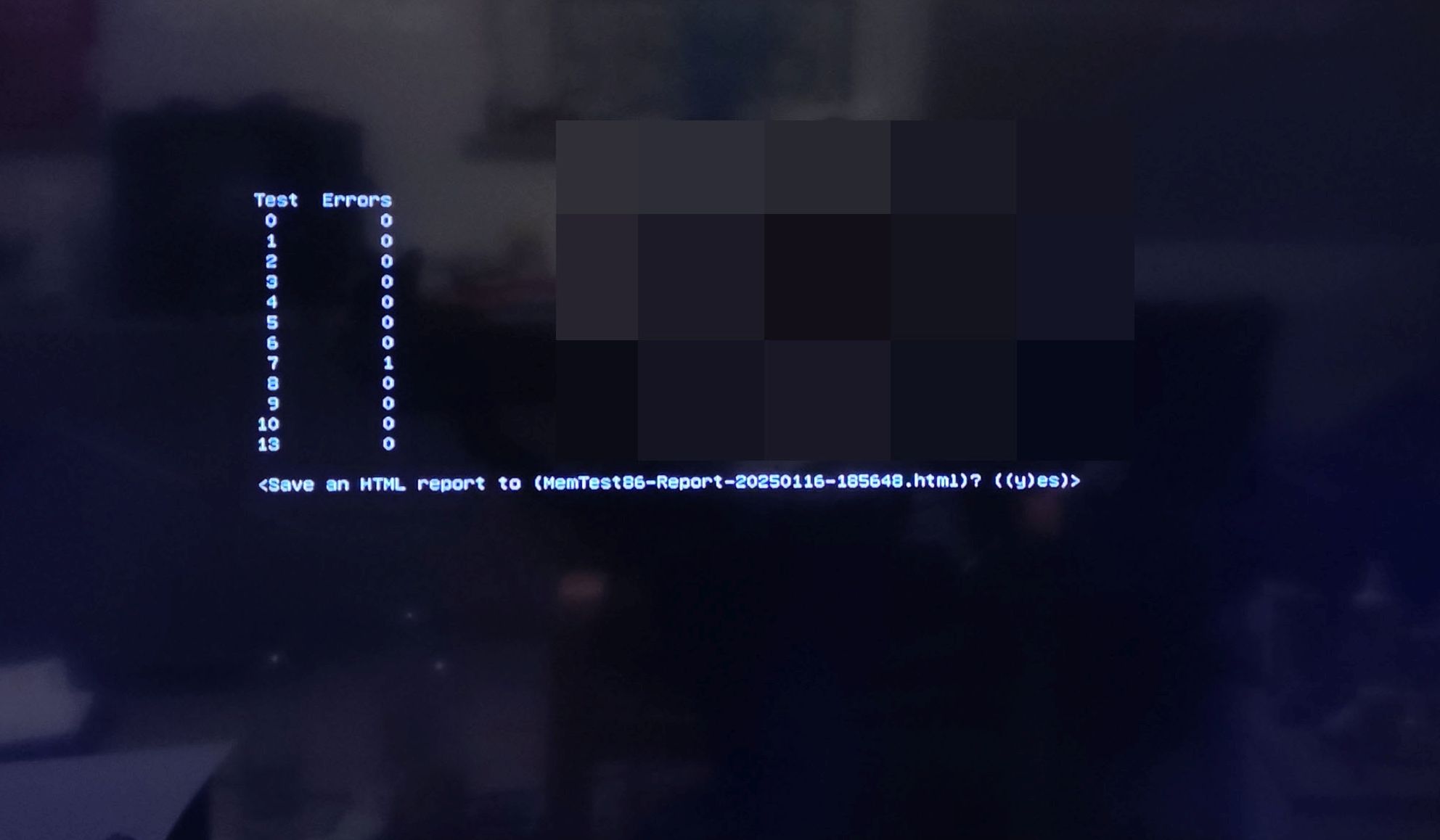

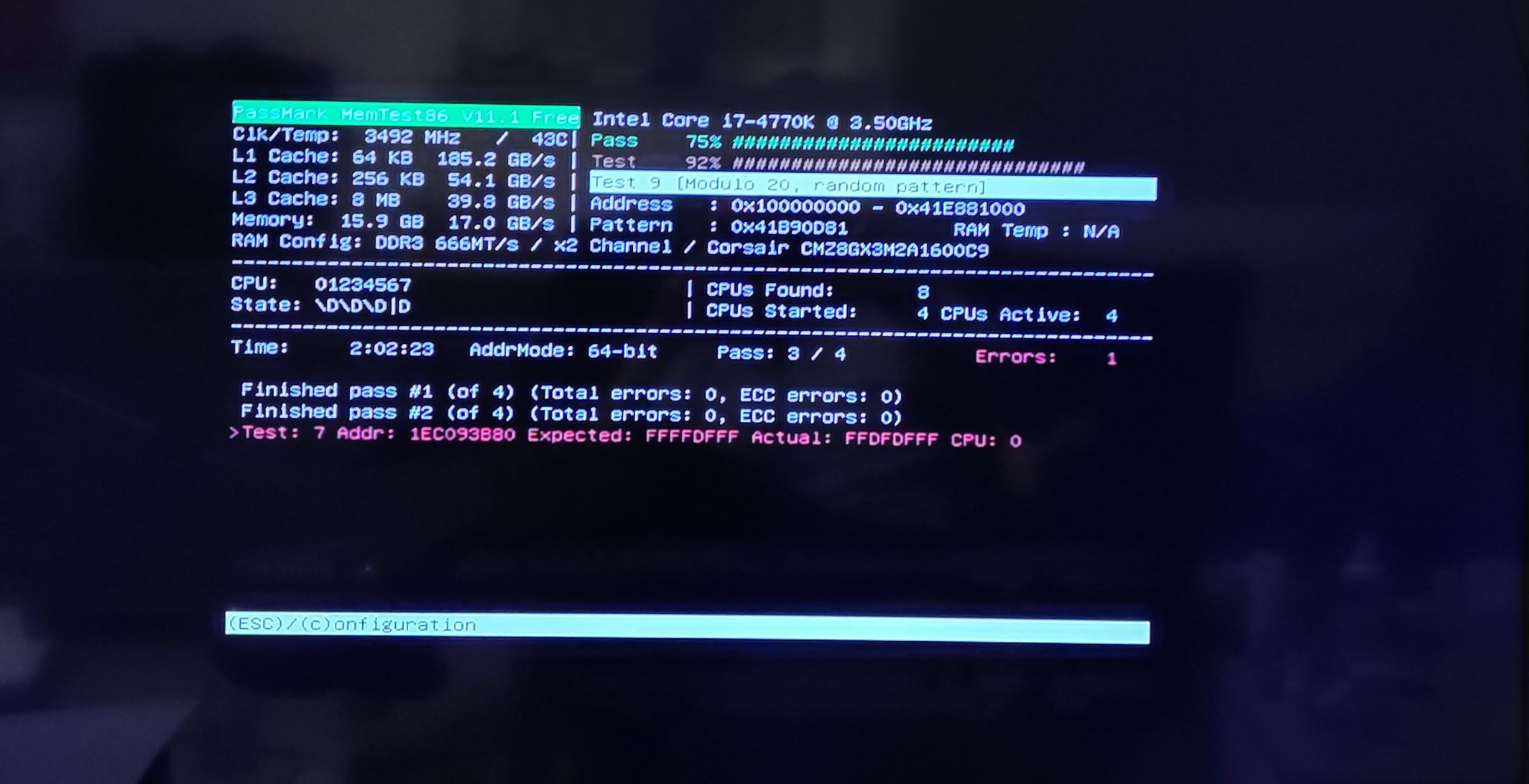

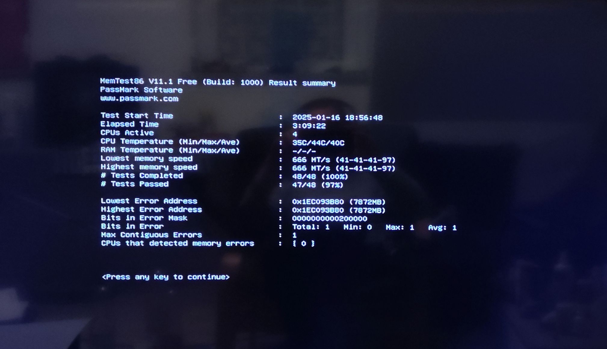

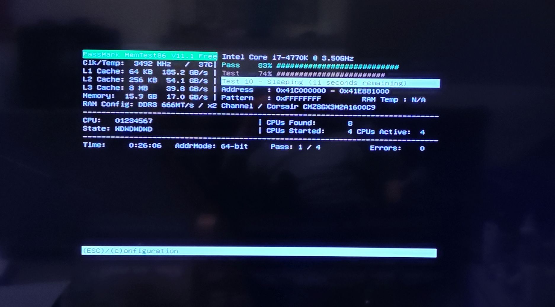

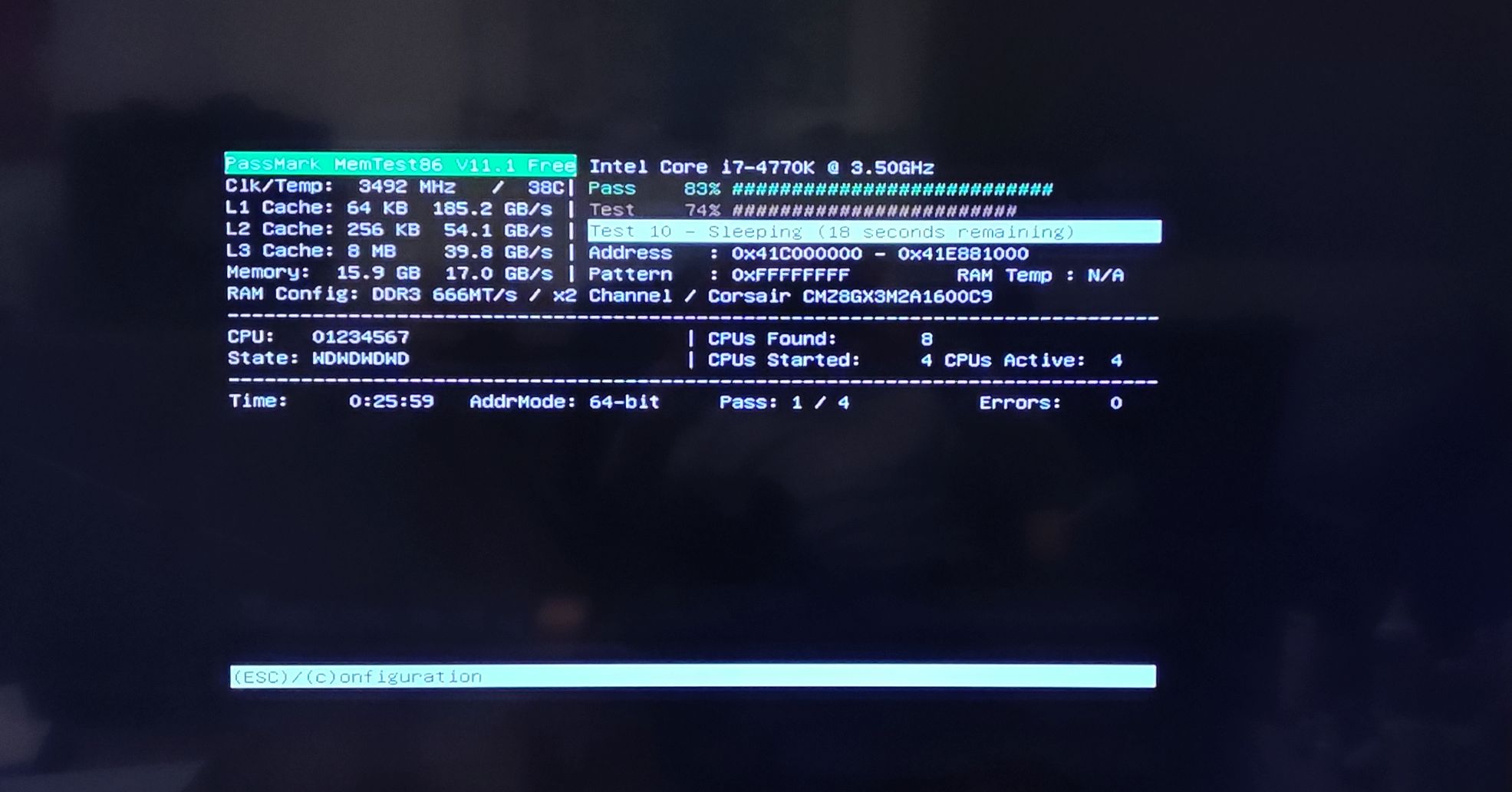

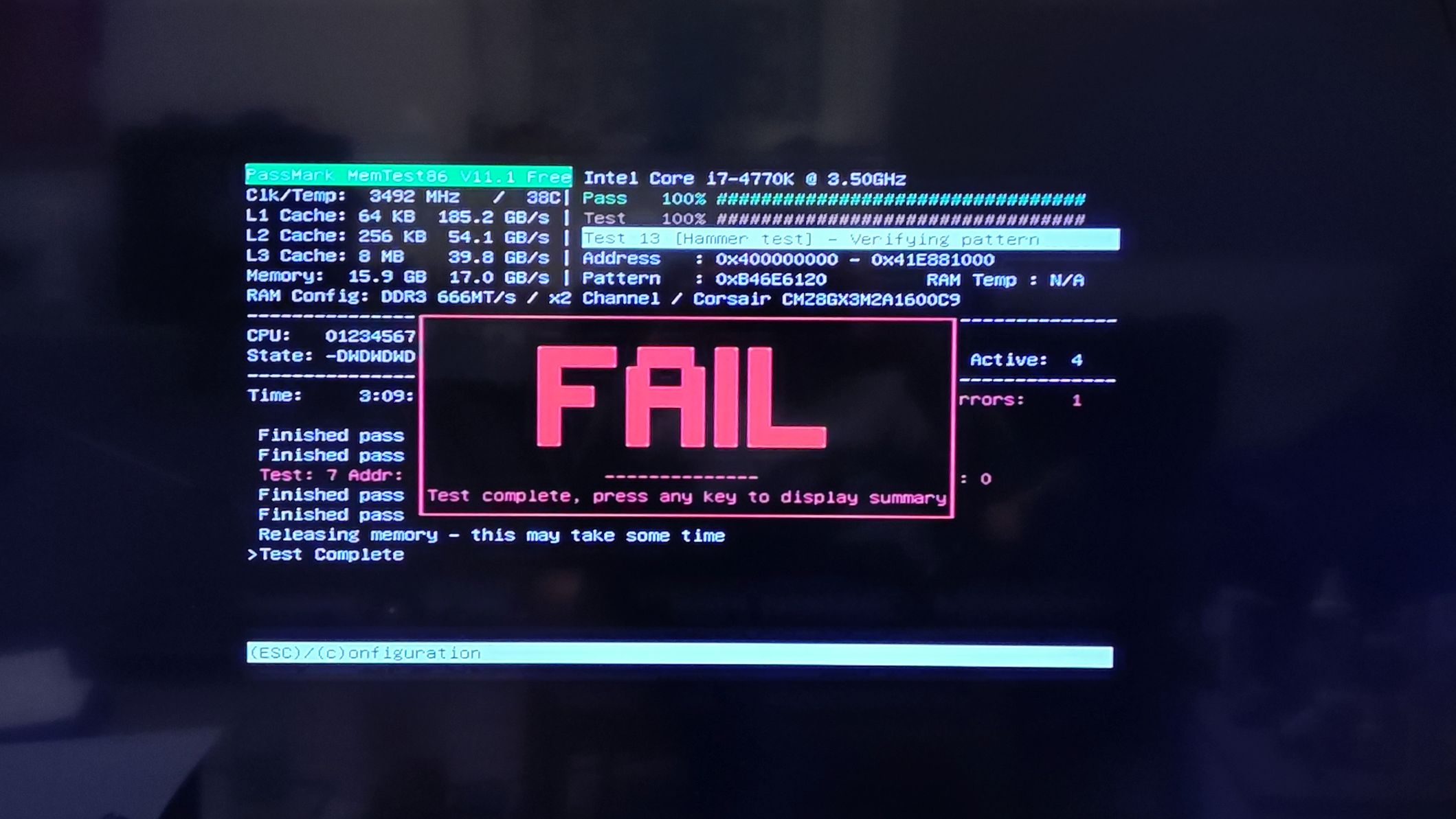

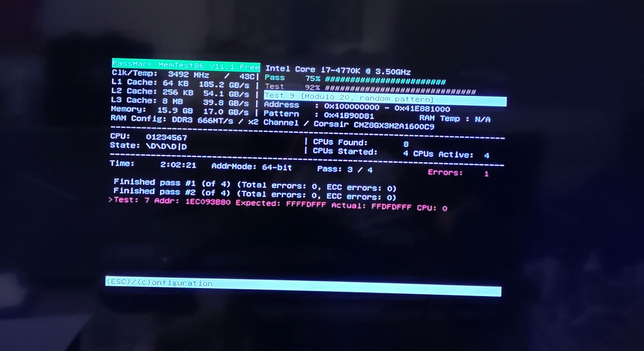

so hier die daten vom speicher test !!!! hat 3 stunden gedauert :(
Hab jetzt mal alle RAM riegel ausgebaut und bist jetzt passiert der Fehler auch wenn nur 1 riegel im System ist.

Ich denke auch dass der Speicher erst das zweite Problem ist. Da das sofort bei größerer Last abschmiert eher unwahrscheinlich, dass das so reproduzierbar aufgrund eines recht fiesen Rowhammer Pattern geschieht.
Aber scheinbar ist dem TE hier auch der Strom ausgegangen, eine Rückmeldung wäre schon toll.
