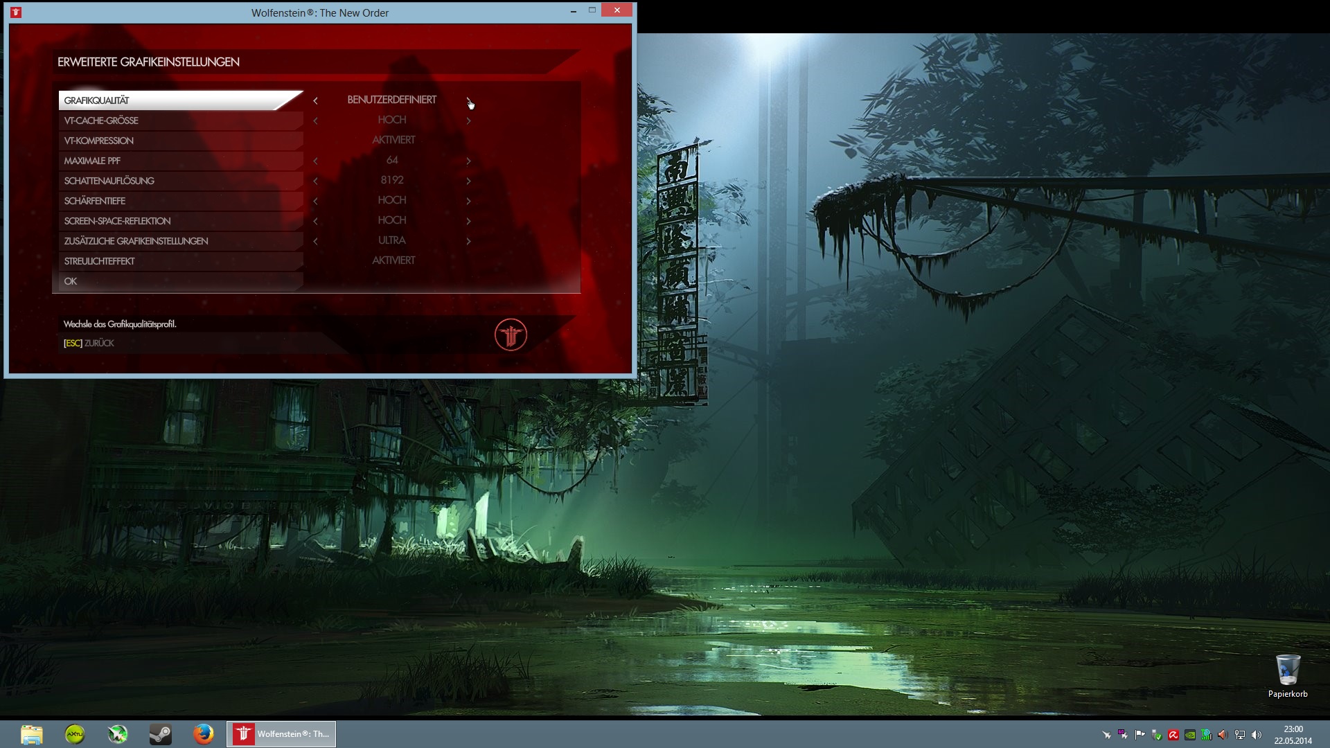

Hi Leute, ich habe mir heute Wolfenstein New Order zugelegt. Nun ist mir aber aufgefallen das ich bei Grafikqualität keine Ultra settings auswählen kann nur bei zusätzlichen Grafikeinstellungen.
weiß vielleicht jemand warum ich bei dem Spiel die Grafikeinstellungen nicht auf Ultra stellen kann? Kann nur zwischen niedrig - mittel und Hoch auswählen obwohl, ich eine Inno3D Ichill HerculeZ GTX 770 habe? kann erweiterbarte grafikeinstellung auf Ultra stellen das is das einzige ... Meine Freundin hat eine AMD 7950 und kann Ultra Einstellungen auswählen aber ich nicht komischerweise. Weiß da irgendjemand was wäre super nett und würde mich nicht mehr so grüblen und ärgern ..
Screenshot

Es liegt an der Menge des VRAM und den Megatexturen von der ID Tech 5 Engine. Die 7950 wird bestimmt 3 GB haben, die 770 nur 2 GB.
"Zitat Gamestar:
VT-Kompression
Da das gleichzeitige Laden der riesigen Mega-Textur in den Videospeicher speicherbedingt nicht möglich ist, können Sie hier eine Komprimierung der Streaming-Daten einstellen. Im Test mit einer R9 290X von AMD sinkt der VRAM-Verbrauch von 2.750 MByte dank aktivierter VT-Kompression auf nur noch rund 1.500 MByte.
Bei einer GTX 760 sinkt die Speicherbelegung mit eingeschalteter Komprimierung von 1.980 auf nur noch 760 MByte. Die Komprimierung der Daten sollte somit insbesondere bei Grafikkarten mit begrenztem Videospeicher (2,0 GByte und weniger) aktiviert werden. Optisch wirkt sich die Funktion nur leicht aus, dunkle Stellen im Spiel weisen mit der Komprimierung einige leichte Artefakte auf."
Link: http://www.gamestar.de/hardware/pra...lfenstein_the_new_order_im_technik_check.html
Da das Spiel also dermaßen mit dem VRAM rumspielt, sollte die VT Kompression in deinem Fall unbedingt eingeschaltet werden.
Vielleicht klappts ja dann mit Ultra.

Ultra Settings beim Texturcache sind nice to have aber nicht notwendig!
Er läd mehr Abschnitte der Megatextur ins Vram, das kann in bestimmten Szenen das Aufpoppen verhindern.
Stell lieber die Komprimierung aus und setze den Cache auf hoch bzw mittel wenn es nicht so flüssig läuft.
Da hast in Endeffekt wesentlich mehr an Bildqualität.

Die Cachinggröße hat absolut nix mit der Grafikqualität zu tuen!
Sie verhindert lediglich aufploppende Texturen beim Nachladen.
Mit Cache auf groß und ohne komprimierung kanste das spielen auf Grakas mit 2GB und weniger fast knicken!

Ultra läuft mit dem Nivea-Rotz nicht. Kannst du überall im Netz nachlesen.
ok danke danke dann werde ich mir demnächst wohl doch eine Grafikkarte mit mehr VRAM zulegen müssen. Schade hätte gedacht mit 2GB kommt man noch das Jahr aus, sowie alle es gesagt haben 2GB reicht vollkommen usw.. naja dann doch lieber das kaufen was man selber für richtig hält. Danke an alle die mir geholfen haben !!!
