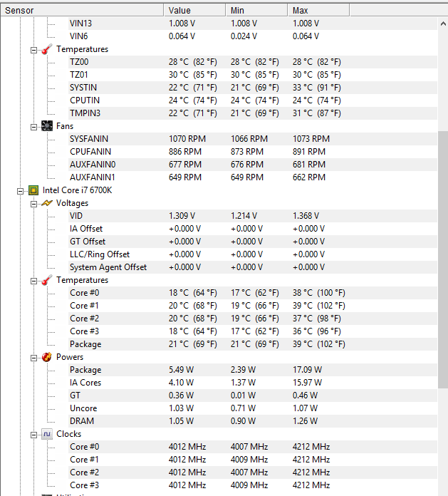

Ich bin leider seit ein paar Jahren raus und weiß nicht mehr was "man" so benutzt?
Ich habe es mit dem HWmonitor versucht, aber irgendwie bin ich mir nicht recht sicher welchen Werten ich da trauen kann. Als Mainboard habe ich ein Asus z170-a (alles auf Auto, nur kein Multicore enhancement, kein OC). Gerade bei den Temperatursensoren sind das alles nur kryptische Abkürzungen für mich.
Gibt es da was eindeutiges wie im UEFI?
Hier ein Beispiel:
Temperaturen die unter oder in der Nähe der Raumtemperatur sind, können schon mal nicht passen. Es sei denn der PC steht mindestens im Kühlschrank oder kühlen Keller.
