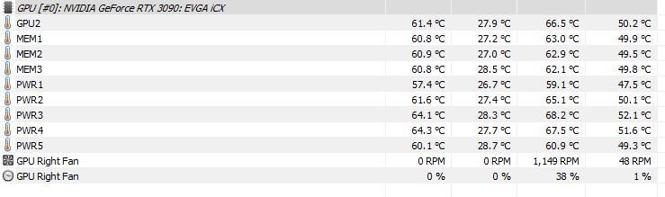

Meine EVGA hat ein Extra Tool wo diese angezeigt wird ^^ Auch Aida64 zeigt diese einwandfrei an! HWINFO 6.40 zeigt mir diese auch an!
