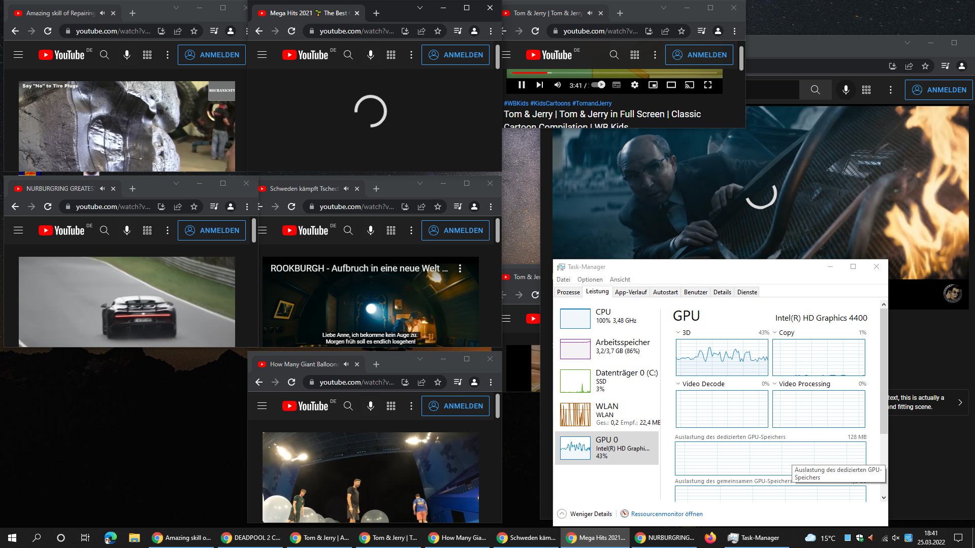

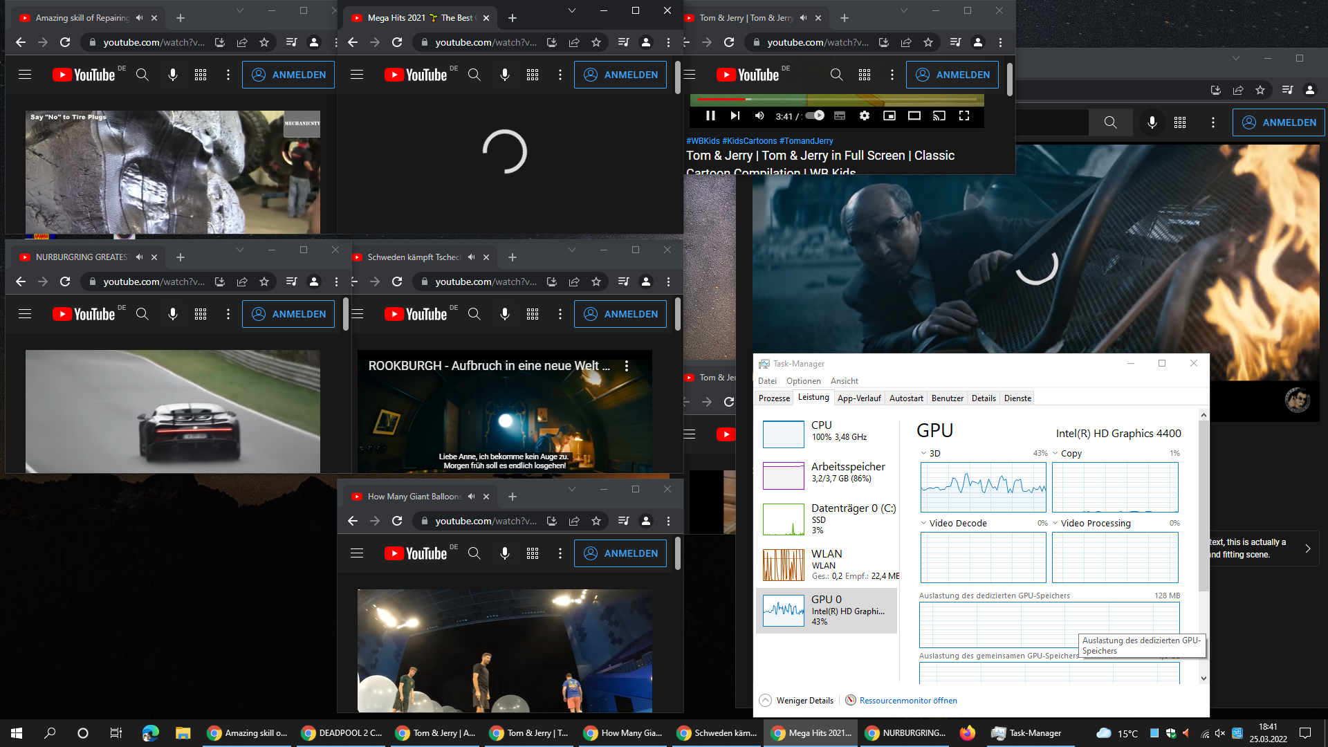

So, hab ihn mal gequält. Alle Videos laufen. Mehr Internet hab ich auch nicht.
Klar, CPU am Limit (i3-4150 ist es). Aber nichts friert ein. RAM ist nicht mal voll.
Ja, alles zäh, logisch. Aber je mehr Tabs wieder zu sind, umso fixer wird er wieder.
In so fern ... komisch bei dir.
Das Chrome mehrere Tabs hat, ist seit Jahren normal, hat auch nichts mit der Anzahl der Tabs zu tun.
Bei mir sind 6 Tabs jetzt 10 Prozesse.
