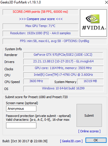

Hey,
lade dir mal den Grafikkarten Benchmark Furmark herunter und starte den mal:
https://www.computerbase.de/downloads/benchmarks/furmark/
Beobachte mal ob die Grafikkarte richtig erkannt wurde und ob nicht zufällig deine CPU/GPU die Arbeit der GTX970 macht.
sonst noch unter Systemsteuerung -> Geräte-Manager schauen ob alle Komponenten richtig erkannt wurden
Hallo Benzer, hallo Prodotyp,
vorab danke für die schnelle Antwort.
Ich habe nun das oben genante Programm installiert und getestet.
Folgendes Ergebnis:
http://www.ozone3d.net/gpudb/score.php?which=480374
Was genau kann ich davon ablesen?

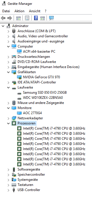

Geräte Manager:
Was genau ist der Chipsatztreiber?
Deine CPU hat eine integrierte Grafikkarte. Es hätte sein können, dass dein Windows diese als GPU nutzt. in dem Screenshot sieht man jedoch, dass die richtige Grafikkarte GTX970 verwendet wurde.
Wurden unter Systemsteuerung -> Geräte-Manager ob alle Komponenten richtig erkannt?
