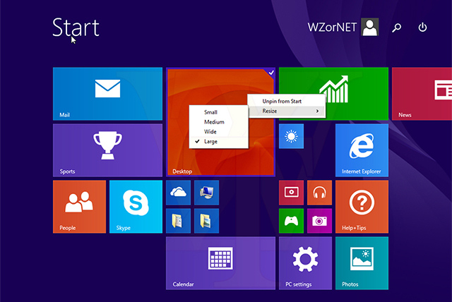

Wenn die neuen Funktionen des Update 1 da sind, sollte es auch installiert sein ....
z.B. Ausschaltbutton und Lupe neben dem Benutzernamen rechts oben in der App-Ansicht ...
z.B. Windows-Store in der Desktop Ansicht in der Taskbar ...
z.B. Apps haben eine Kopf-Leiste, mit X rechts zum schließen ...
Geh in die Metrooberfläche und mach nen Rechtsklick auf ne Kachel. Erscheint ein gewohntes Windows Menü, indem du z.B. ne App auch an die Tastleiste anpinnen kannst, dann hast du Update 1. Sieht man allerdings auch am Ausschaltbutton in der oberen rechten Ecke.
Hi,
wenn du in der Windows Modern UI einen Herunterfahrbutton hast, ist das Update 1 bereits installiert.
Siehe hier rechts oben.
