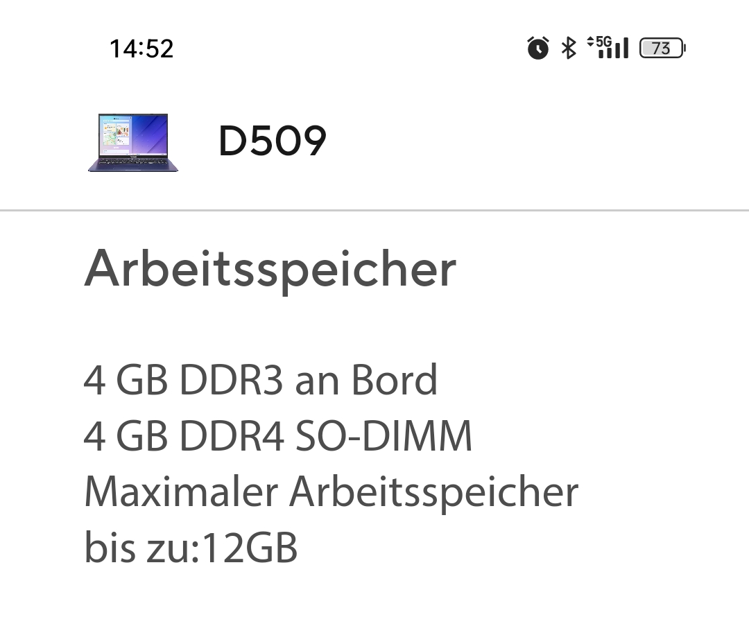

Hallo liebes Forum :)
Hallo liebes Forum,
Ich würde meinem Laptop gerne etwas mehr RAM verpassen, und hab mich dazu schon etwas eingelesen.
Verbaut sind momentan 2x 4GB RAM, einmal DDR3 & einmal DDR4.
Ich gehe davon aus das der DDR3 verlötet ist, und der DDR4 sich wechseln lässt.
Der Hersteller gibt an, das der Laptop maximal 12GB RAM verträgt.
Allerdings habe ich bezüglich Taktraten etwas gelesen, und bin leider nicht so bewandert dass ich das verstanden habe.
Muss ich da beim Kauf drauf achten? Und wie finde ich heraus, welche Taktrate passend für mein MB ist?
Außerdem wird oft beschrieben das identische RAM Speicher genutzt werden sollten. Ist es also garnicht möglich, den RAM mit einem Austauschriegel zu vergrößern oder bezieht sich identisch auf den Hersteller?

Davon habe ich noch nie gehört. Womöglich ist der DDR3 Ram für die Grafikeinheit da?
Für eine Erweiterung des DDR4-Rams solltest du darauf achten, dass es höchstwahrscheinlich S0-Dimms braucht mit JEDEC Spannung und Timings. Also nicht mehr als 1,2v.
Du kannst den Laptop mal öffnen, um zu sehen, ob 1 oder 2 Riegel nachgerüstet werden können.
"Includes used" ist für mich nicht eindeutig. Das könnte bedeuten, dass du den Riegel mit 4GB DDR4 raus werfen müsstest.

Mit In-Used habe ich verstanden, dass ich einen festgelöteten und einen austauschbaren Ram habe. Der austauschbaren liegt auf dem einzig freien Ram Slot, wodurch er verwendet wird bzw. In Use ist.
Diesen würde ich dann durch 8GB austauschen.
Hab ich soweit recht damit?
Autsch, was hat Asus denn da geritten😵‍💫

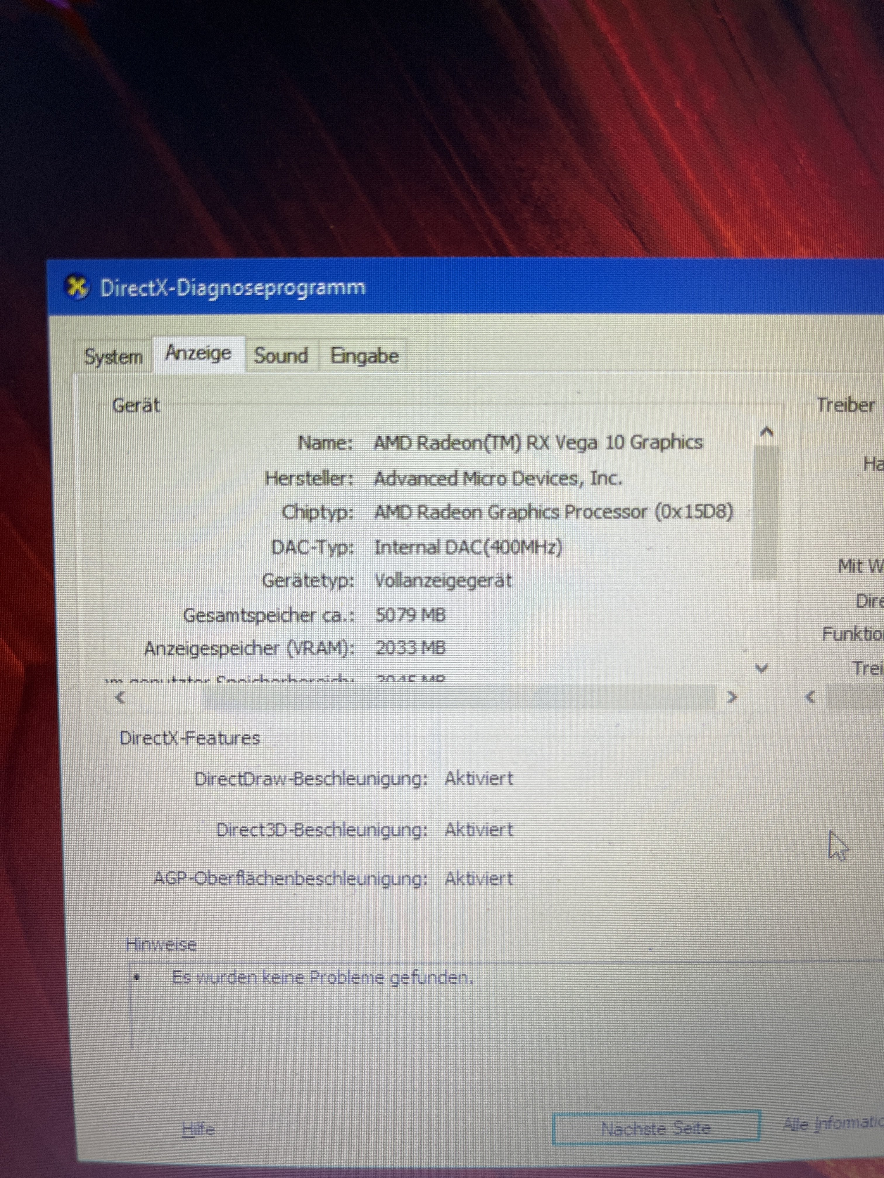

Lrt1412 schrieb:
zwar Vega 10 verbaut
Eventuell hast du dich einfach vertan? Das sollte die Vega 8 sein.
Ansonsten: Klick
Was hat denn der Test mit deinem Laptop zu tun?
Wenn Asus sagt, du hast nen Ryzen 5, wirst du wohl einen Ryzen 5 haben, und damit eine Vega 8.
Gibt ja nicht nur eine CPU pro Modell!
Deswegen einfach GPU-Z downloaden und nachschauen 😵‍💫
Nur weil die Auto Bild einen blauen 3er BMW testet, muss deiner nicht auch Blau sein

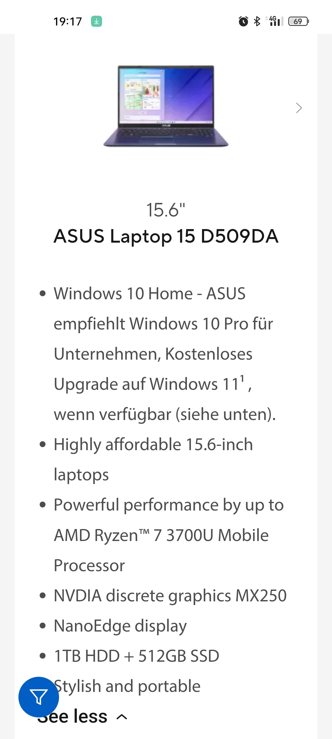

Allerdings zeigt die Asusseite die Informationen für den D509, innerhalb der Reihe gibt es ja noch verschiedene Modelle.
Wie oben geschrieben „D509da EJ098T“
Steht ja auch aufm Laptop drauf, Vega 10.
Die Testseite war nur als Referenz, weil sie das genau Modelle testen/vorstellen.
Der BMW ist zwar nicht der selbe - aber der gleiche.
Auf dem Laptop steht Vega 10?
Bei Asus habe ich noch das gefunden:
Wie gesagt, wenn es nicht eindeutig ist, GPU-Z anwerfen
So habe ich es verstehen wollen. Aber aufgrund der Formulierung der Webseite nicht zu 100% sicherstellen können.

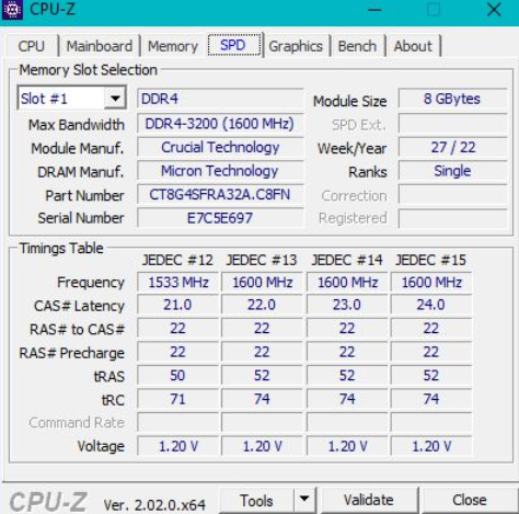

wenn der Controler in deinem Laptop sagt 2000 Mhz dann läuft der mit max. 2000 Mhz. Runter geht immer. Der Ryzen müsste aber 3200 Mhz unterstützen bzw. ermöglichen also warum dann runtertakten?
Reaktionen: Lrt1412
Der Ram hat 15 Jedec Profile ... eines mit 2133 Mhz sicher auch dabei.
Reaktionen: Lrt1412
