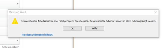

Office 2010 installiert, folgender Fehler kommt (alle 2-3 Tage) in Word beim Drucken:
Nur ein Neustart von Word lässt mich das Dokument dann ausdrucken.
Ich hab schon probiert: Neuinstallation Office, Neuanlage normal.dotm, Schriftarten kontrolliert, etc...
Hat jemand noch Ideen?

Wie viel Speicher hast du frei und wie viel Arbeitsspeicher?
8GB DDR Ram, davon mindestens 4 frei
Laufwerk C sind 180 GB frei...
Windows 10 Pro läuft...
Die Auslagerungsdatei hast Du nicht zufällig aus "Performance-Gründen" abgeschaltet oder Begrenzt?

1. Auslagerungsdatei abgeschaltet?
2. Defekte Schriftarten. Probiere mal Folgendes:
Ich weiss noch immer nicht, woher das Problem kam, aber ich hab es nicht mehr. Mir ist aufgefallen, dass sämtliche betroffenen Schriften otf waren. Also hab ich kurzerhand alle otf gelöscht, die nicht zum System selbst gehörten und neu installiert. Und nun funktioniert es. Diesmal hoffentlich bleibend.
3. schau mal unter "Extras | Optionen | Kompatibilität", ob dort etwas unter "Schriftarten ersetzen" aktiviert ist.
Kommt der Fehler immer bei der Gleichen Schriftart oder ist egal?

Auslagerungsdatei passt soweit, Schriftarten sind nicht defekt (wurden ersetzt).
Fehler kommt immer unterschiedlich bei egal welcher Schriftart
Ja 32 bit ist halt Kac*e... Aber da wir im Unternehmen sind ist 64bit bisschen schwierig wegen GPOs etc... Da müssen wir erst mal umbauen... Eine andere Lösung sehe ich aber auch nicht eigentlich?
So ich hab die Auslagerungsdatei von systemverwaltet auf manuell gestellt (1,5x fache des RAMS) - leider ohne Verbesserung - der Fehler kommt immernoch, und das jetzt sogar an einem 2. Arbeitsplatz!!!

Meine 3 Punkte hast du durchprobiert? Bei 95% Lösungen, die ich dazu im Netz gefunden habe, ist es Nr. 2 oder 3.
Ansonsten komplett alles runterwerfen und neu installieren
Nein, ich weiß nicht was ich an Schriftarten da alles löschen soll... Da gibt es ein paar otf Schriften, aber muss ich die dann wieder draufmachen? Wie soll ich das tun?
Mittlerweile 3 Rechner mit dem Problem.
Müssen tust du gar nichts. brauchst du die überhaupt? Ist wohl besser mal probieren als mit dem Problem zu leben oder nicht? kopier sie dir auf einen USB. Die Schriften liegen ja alle da: Systemsteuerung\Alle Systemsteuerungselemente\Schriftarten
