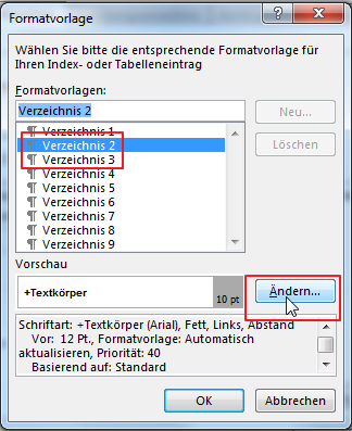

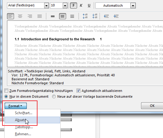

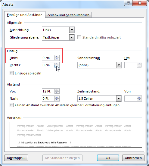

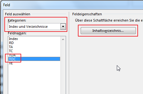

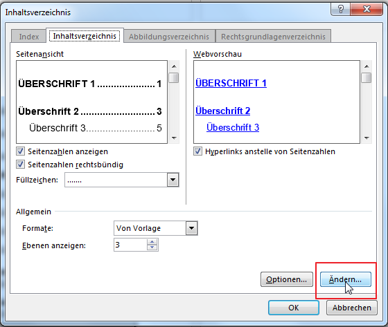

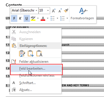

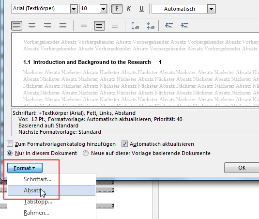

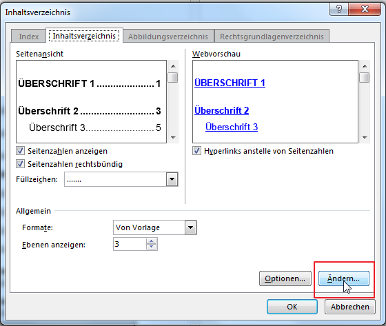

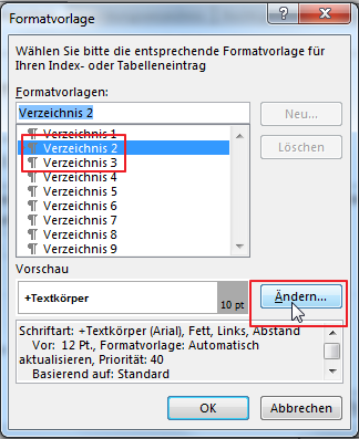

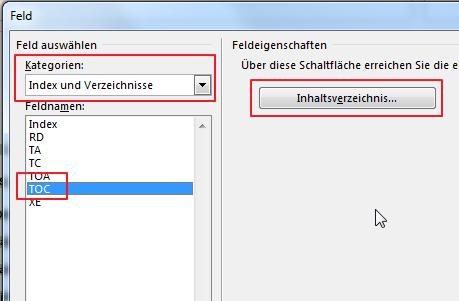

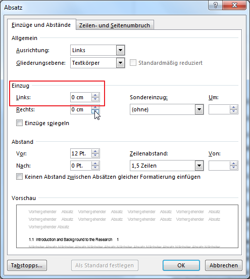

Mach nen Rechtsklick auf das Inhaltsverzeichnis | Feld bearbeiten. Aus der Liste mit den Feldnamen wählst du TOC und klickst rechts auf Inhaltsverzeichnis. Dort siehst du schon eine Vorschau deiner Ebenen. Klicke auf Ändern und wähle die Verzeichnisebene (2 oder 3) aus, die du ändern willst. Klicke wieder auf Ändern und unten links auf Format | Absatz. Dort kannst du jetzt den Einzug 'Links' anpassen.
